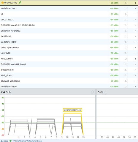

Mint ahogy a falak, a TV is el tud nyelni rádió hullámokat, kikapcsolt állapotban is.
bmarton88
lelkes újonc
- Channels grafikon laikus szememnek sok újdonságot nem mutat (ahhoz képest mint ami látszódott az egyszerű táblázatban is) Lentebb a képek (2.4GHz már 5ös csatornán)
"- DIGI-t vissza router-nek, a sajátot meg switch üzemmódba." -> Ezt miért? Persze le lehetne tesztelni, hogy ha a telón újra működik a net digi router-el, akkor biztos a TP Link a ludas. De nem véletlen iktattam ki a digis router-t, szükségem van a TP Link bővebb beállítási lehetőségeire
- Átraktam 2.4GHz -et 5ös csatornába. Így is fennál a probléma (egyébként miért azokat a csatornákat érdemes használni?) -

bmarton88 #63444 üzenetére
Találtam egy tök jó internet stabilitás tesztelő oldalt: https://test.vsee.com/network/index.html
Az eredményét itt láthatjátok [kép] . A lényeg amit jól lehet látni, hogy szépen oszcillál a packet loss ~0-100% között, majd a végén behal az egész 100%-al. Ilyenkor egy wifi ki-be kapcsolással újraindul ugyanez a viselkedés. Van bármi ötletetek? A telefonnal lehet a baj? (Másik telefon, szintén android ugyanazon a wifi-n tökéletesen működik)
