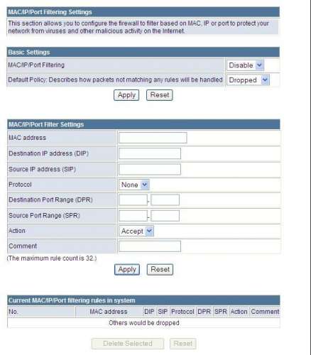

Olyan kérdésem lenne, hogy hogy lehetne a legegyszerűbb módon egy Levelone WBR-6005 routeren időnként letiltani illetve engedélyezni egy telefon csatlakozását ? MAC szűréssel ?
Pontosan hogy tudom beállítani ? Nem találom.
http://download.level1.com/level1/manual/WBR-6005_UM_V1.0.pdf -
