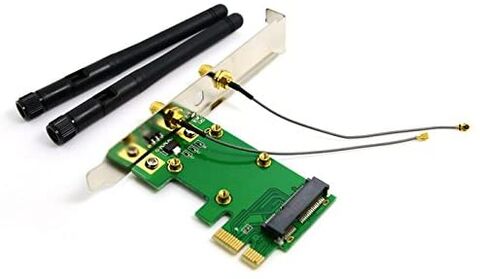

Szeretnék vásárolni asztali géphez valami hálózati kártyát, mivel a vezetékes csatlakozást nem tudom esztétikusan megoldani kis költséggel.
Az alaplapon van egy PCIe 1x csatim.
Internet 1Gigabites, de vezeték nélkül a jelenlegi eszközeimmel 600-700Mbit-et tudok mérni, és a jel sem lenne 100%-os, így szerintem az 5Ghz és 867Mbit elég lenne.
Elvárások:
-5Ghz
-867Mbit minimum(ezt azért jó lenne ha tudná)Előny, de nem feltétel:
-ha nem USB stick
-Linux támogatottságJó lenne 5-6ezerből kihozni, de picit mehet feljebb.
Tenda eszközöket néztem, de a márka mindegy.Milyen eszközt ajánlanátok?
Tenda PCIe: [link]
Tenda USB: [link] -
