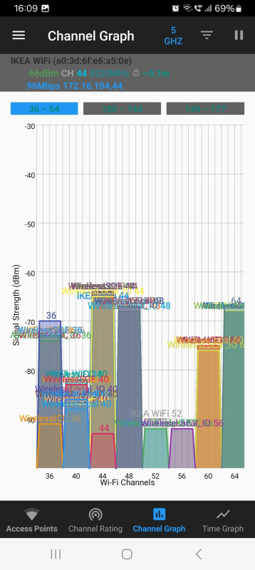

Ugyan 5GHz tartományon viszonylag sok csatorna áll rendelkezésünkre, de ha nagymértékben összevonogatjuk őket akkor rohamosan elfogy az is.
És mint az előbb megbeszéltük nem DFS csatornából pl csak 4db van, tehát ha azt összefogod egy 80assá akkor körülötted mindenki mással is interferálsz.
Ahol nem okoznak gondot DFS eventek ott azért jobb a helyzet mert ha a teljes ranget nézzük 5db 80MHz csatorna fér be, de 160ból már megint csak kettő.
Emellett amúgy kicsit szemfényvesztés az egész, mert nem tudod kihasználni azokat az átviteli sebességeket amiket ezek a csatorna összevonások ígérnek, de erről egy egészestés elöadást lehetne tartani -

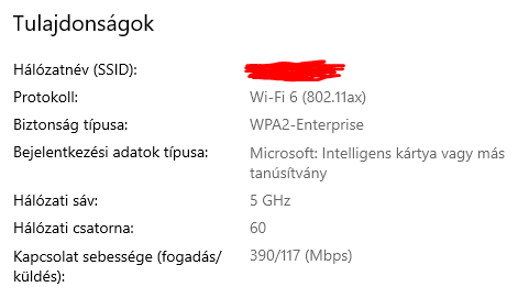

Köszi! AX routerek sem tudják a 160MHz-t? Gondoltam ha nekem a nem is középen lévő, ráadásul oldalra sugárzó router, teljesen lefedi a 81m2-es panel lakást, ahol a gyengül a vétel ott is tud még 30-40Mbs-t, akkor a 114, 160MHz-n még jobb. Egyébként nem lehet, hogy ez az "illegális" router kavar be? Ha igen, akkor valahogy jó lenne megtalálni.
OpenWrt-t ajánlották, mert az jobb, mint a gyári firmware, csak nem tudom, azzal is lenne ez a csatorna dobálás. Egyébként mintha azt olvastam volna, hogy az OpenWrt-ben lehet állítani, hogy melyik szabályozásnak feleljen meg, lehet ezért jobb, mert tud akármelyik csatornán adni. Illetve ha jól emlékszem a sugárzás erejét is lehet állítani. -

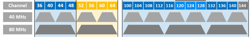

PiroGrim
pinnacle #65894 üzenetére
Ha jól megnézed a narancssárga rész baloldalára van írva az is, hogy a 144 már használható, tehát az a szöveg a teljes unii2e-re érvényes.
AX router 5GHzn ugyan ezeket a csatornákat használja, ez frekvencia specifikus szabályozás nem wifi generáció.
Sajnos az unii3 csatornákat nem engedélyezte az európai joghatóság, de ez nem azt jelenti, hogy mondjuk egy amerikai szabványnak megfelelően gyártott termék ne tudná szórni itthon azokat a csatornákat. Egyszerűen csak ha véletlen valahogy a hatóság előtt lebukna, akkor megbafhatják érte.

PiroGrim
pinnacle #65889 üzenetére
Akkor a legjobb az lenne ha olyan router vennék, ami 149-165 csatornát tud, mert ott nincs radar?
Sajnos nálunk nincs engedélyezve a UNII-3 használata. :/132-144 között mi van? Semmi nincs jelezve a DFS sem.
De-de, ha a képet nézed alul végig ott a szürke sáv, hogy DFS.
Sajnos bármilyen radar tevékenység előidézheti és sosem fogd megtudni mi az.
Az is lehet, hogy csak ha éppen a csillagok úgy állnak, a Vasút épp ott parkol és a duna vízállása is megfelelő, akkor verődik éppen oda hozzád.

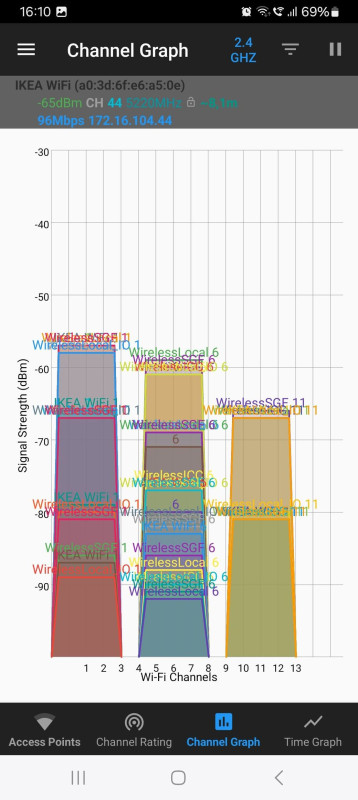

PiroGrim
Doky586 #65887 üzenetére
csakhogy ez a 1234567891011 kaotikus kiosztást igazolja nem a kettő közül az egyiket..
Nem teljesen igaz.
Rengeteg eszköznél ha belépsz akkor csak az 1-6-11 csatornák választhatóak.
Pl a saját fortim:
Persze elég szomorú, hogy a soho szarok túlnyomó többsége enged, sőt még magától is kiválaszt mindenféle köztes csatornákat..Azt meg kikérem minden szakember nevében, hogy gondolkodás nélkül emelnénk át a hóbortos amerikai divatot. Mint ahogy az eddigi üzeneteimben is kiemeltem igen egyszerű az oka. KOMPATIBILITÁS. Az eszközök nagy része ezt támogatja. Megszoksz vagy megszöksz. Kompatibilitás > "optimalitás". Ismétlem, globális industry standard.
Az optimális amúgy is az, hogy 2.4GHz off.

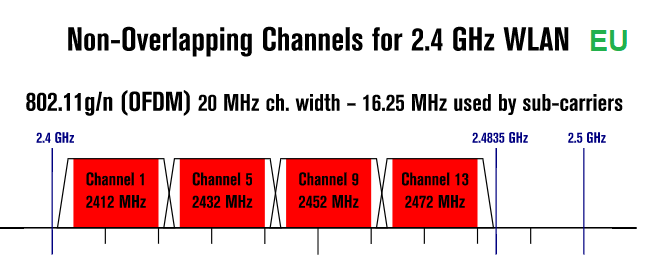

PiroGrim #65873 üzenetére
De akkor hagy idézzek én is a wikipediából a képhez:
A 802.11a/b/g/n által használt OFDM módszer 16,25 MHz sávszélességet foglal el. Az adattábla sávszélessége 20 MHz-re van beállítva, a csatornaszélesség többszörösére kerekítve, és bizonyos védősávot biztosít a jel csillapítására a sáv széle mentén
Tehát a mellette levő 20MHz es szomszéd (pl 1 vs 5) közt már van védősáv, felesleges még 5MHz-el arrébb rakni. Kevesebbet használ mint amennyivel több azonos csatornás szomszéd a következménye. Persze tanyán ahol messze távolban sehol senki jól mutat.. -

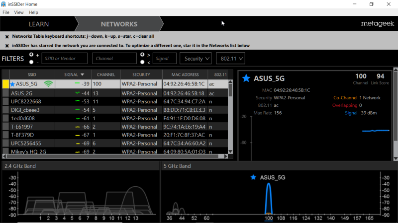

PiroGrim
pinnacle #65880 üzenetére

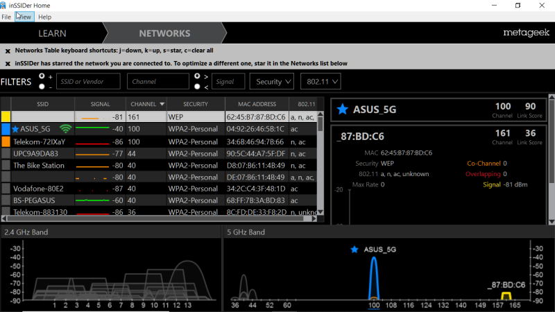

Feb 8 14:41:12 kernel: [WrapDfsRddReportHandle]: Radar detected !!!!!!!!!!!!!!!!!
Egyértelműen DFS csomag érkezett.
52-144 között minden csatorna DFS csatorna. Ezen a frekvencián mindenféle radar üzemel, katonai, időjárási, reptéri stb. Akár egy hobbi meteorológus is kibaszhat veled.
A 120-128 is használhatóak, csak szimplán a legszigorúbb szabályozás alá tartoznak, ettől függetlenül a teljes UNII-2 korlátozás alá van vonva. Sajnos ez ellen semmit sem tudsz tenni. -

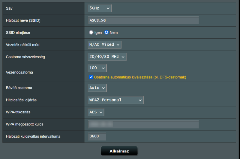

Köszi! Igen, fixen van. Bárcsak így lenne, hogy visszamegy, ezt még nem mondta senki. Nem tudod milyen radar lehet ez, amikor nem is ebben a tartományban üzemelnek? Kliens nem tud ilyet csinálni? És sem reptér közelében lakom. 13. kerületben a Dunához közel. Ezért lenne jó valami radar kereső alkalmazás, jó lenne kideríteni mi csinálja ezt. Logból nem látsz valamit?
pinnacle
Sziasztok! ASUS 65P-vel volt olyan gondom régebben, hogy miután beállítottam a 100-as csatornát, ahol legjobb a jel, 81m2 panelt teljesen lefedett, még ott is ahol gyengülés van jelezve, a földön 30-40Mbps-t tudott, újraindítás után állandóan elmászott alsóbb csatornákra, ahol sokkal gyengébb, a jelzett helyen nincs is wifi. Kiderült Samsung J5 telefonom okozta ezt. Azt mondták eszköztől nem lehet, (ez tényleg így van, nem tudja valami elektromos készülék megzavarni a wifit, úgy, hogy csatornát váltson?) de miután letiltottam az 5GHz-ről, megszűnt ez a probléma. Most viszont újra előjött.
3 napig gond nélkül ment a 100-on, átettem 108-ra, (130-on is működött csak ott gyengébb a teljesítmény), megint elmászott innen. Meg tudnátok nézni, ez mégis radar probléma? Azt nem találom hol váltott másik csatornára.
4282. Feb 8 14:41:12 kernel: [WrapDfsRddReportHandle]: Radar detected !!!!!!!!!!!!!!!!!
4296. Feb 8 14:41:22 kernel: Do not send Class 2 Deauth under DFS Radar Detected scenario.
4574. Feb 8 14:42:36 kernel: [WrapDfsRddReportHandle]: Radar detected !!!!!!!!!!!!!!!!!Azt nem értem milyen radar lehet, amikor azok nem is ebben a tartományban üzemelnek. Meteorológiai radarok 5600 és 5650 MHz között mennek. Időképnél azt mondták, hogy Radarjaink az X-sávban, 9410 Mhz-en működnek.
Illetve egy radar a fix helyen van, nem műhold, azonnal jelentkezne a probléma. Ezért nem lehet 117-131--ig csatornát beállítani, mert ott vannak a radarok. Ezért is gondoltam régebben, hogy a J5 a hibás, mert attól azonnal elmászott, de ha csak 2,4GHz-re engedtem megjavult. Megnézem újra 100-as csatornán, azzal nem volt gond 3 napig. Csak én vagyok itt, ellentétben az alsóbb csatornákkal. Illetve most látom a router mellet mérve, hogy van még itt valaki. -
Azért legyünk pontosak. A 802.11b szabványt már évtizedek óta nem használja senki, nincs olyan kriptaszökevény müködő berendezés ami korszerűbb szabványt ne támogatna. Úgyhogy az első képedet felejtsük is el..
A harmadik képeden az USA felosztás látható ahol 10MHz-el szűkebb a sáv. Ott valóban nem fér el 4db csak 3.. De én (vagy mondhatom hogy mi) Európában vagyunk! Az nem vonatkozik ránk.
Tehát maradt at amit én mutattam.
Mivel ofdm ezért a szomszéd csatorna csak 0,2MHz távolságban van, a rajzon a ferde vonal jelöli és belefér a 20MHz csatornaosztásba. Távolabbi frekvenciáknak már nincs hatásuk az átvitelre. Zsúfolt helyen ezért kell ezt használni:
Mert ha a piros részek fednék egymást az zavart lassulást okoz. Mondjuk ha egy házban 12 AP van (12 lakás), akkor 4 frekvencián csak 3 zavaró jel van, 3frekvencián pedid 4 en zavarnak. Vagy ha 1 lépésenként (5MHz) akkor még többen.
Akinek meg olyan eszköze van ami nem támogatja a 13.ch-t az használja az 1-5-9 csatornákat, semmilyen hátránya nem lesz, de a közösségnek előnyt jelent ha mindenki tartja magát a 1-5-9-13 csatornákon (azaz minden 4.) ami 5GHz-en már szabvány is, nemis lehet mást választani:~Uff. én beszéltem.

UPC/Vodafone-os CH7465VF típus.
Hálás lennék, ha valaki tudna nekem válaszolni, segíteni. -
Két kérdésem lenne:
1.) Van valami trükk, hogy két 5GHz-es hálózatot egymás mellett üzemeltessek egy panel lakásban?
2.) Van egy kis médiaszerverem a Wifi6 router mellett, ami jelenleg kábellel van rákötve, de szeretném átrakni vendég hálózatra, ami sajnos csak wifin lehetséges.
Milyen wifi stick-et javasoltok?
Nem kell őrült sebesség, de azért nem baj, ha tempós, mert nagyobb bitrátájú 4K videóknak is menniük kell folyamatosan.Köszi szépen!

banderasz77 #65854 üzenetére
Készítettem pár képet egy üzletközpontban. 5GHz-en minden rendben mert nem lehet egyesével lépkedni a csatornákon:
Ellenben 5GHz-en a lehetséges 4db független csatorna helyett csak 3db-ot használnak, így 30% al több interferenciát sóztak rá a felhasználókra cserében 20MHz széles helyet kihasználatlanul hagytak:

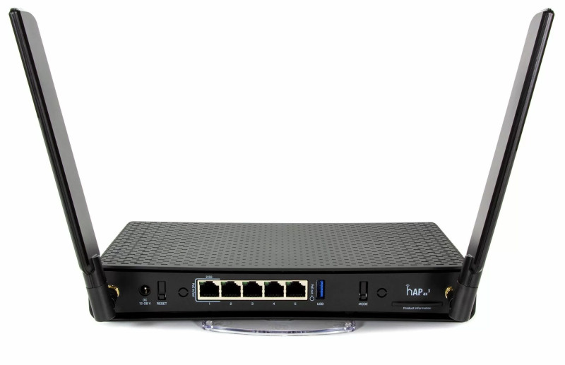

miresz #65845 üzenetére
Ez a HAPax3 egy kiváló eszköz, de a Mikrotik nem a wifijéről híres. (Nem rossz, de ők a wifit nem a kombi eszközeikre csiszolják.)
Hamarosan lehet nálam kipróbálásra egy ilyen eszköz, majd beszámolok a tapasztalataimról.
A Mikrotik egy erősen megosztó márka -- főleg azért, mert nem igazán a kezdők eszköze. Sokáig volt arról nevezetes, hogy egy egyszerű netkapcsolathoz is kismillió beállításon kell végigmenni. Mintha vennél egy autót, de be kell állítanod a motorvezérlést és hogy a kormányon melyik kapcsoló mit csináljon.
Ezen már változtattak, és lett egy GUI-s program alapbeállításokkal, de még mindig nagyon nem egy next-next-oké...

miresz #65847 üzenetére
A MikroTik a közép, felső kategóriát jelenti kb...
Pl a TP-Link-nek is van egyszerűbb otthonra szánt változata de gyártanak olyan eszközöket is , amik nagyobb igényeket is lefednek.Írtam korábban , hogy nekem itthon egy TP-Link EAP660 HD-m van.
Ezt sem kifejezetten otthoni használatra ajánlják.
Inkább szállodák , éttermek, bevásárló központok , vasútállomások stb....ahol sok kapcsolatot kell kezelni egyszerre.
És ha ebből indulok ki , akkor a MikroTik-nek is biztosan van otthonra szánt eszköze és akad olyan is ami nagyobb igénybevételre terveztek.
Majd írd meg , hogy hogyan sikerült összeéllítani, beüzemelni ! -

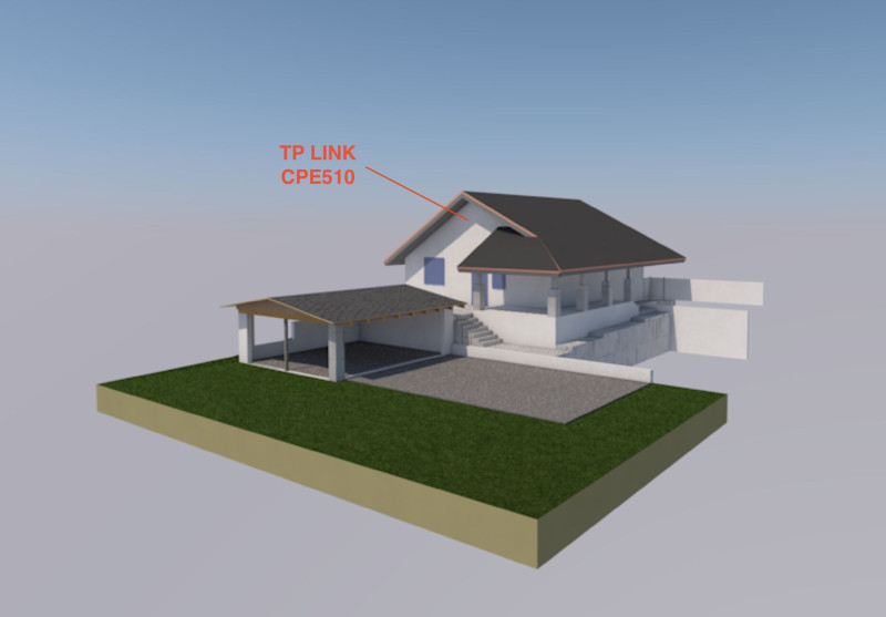

Előre bocsájtom, hogy láma vagyok a témához, ezért előre is bocsánat ha valami hülye kérdést teszek fel.
Családi házról lenne szó 100nm tégla, négyzet alakú. Ebben a házban szeretnék jól lefedett WI-FI hálózatot kiépíteni. Jelenleg egy [HUAWEI WiFi AX3 (Dual-core)] routerem van, amivel meg vagyok elégedve olyan téren, hogy a TV-k és PC-k, kamerák jól működnek rajt a streaming is jól megy 4K-ban is, de a hatótávolságával viszont nem vagyok megelégedve. Azt szeretném növelni, akár úgy is, hogy az udvaron is legyen WI-FI.
Olvastam a routerem honlapján, hogy ha lenne még egy ilyen routerem akkor lehetne MESH hálózatba kötni őket. Ez megoldaná a problémámat? Ill. más típusú Huawei routerrel is működne ez a dolog? Mert pont ilyen routert lehet már nem lehet kapni.
Ill. az udvari megoldáshoz néztem egy ilyen szerkentyűt: [TP-LINK CPE510]
Ez megoldás lehet az udvar lefedésére? Ennek nem kell külön tápegység?(PoE) Elég ha csak egy lan kábel bele van dugva a routerbe, a másik fele pedig ebbe?Ha a képen látható helyre tenném ki akkor az lefedné az udvart nagyjából?
Segítségeteket előre is köszönöm! -

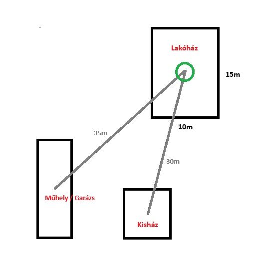

Kartács
Az alábbi témában kérném a segítségeteket.
Kertesház / telek / optika 1000Mbps / WiFi lefedettség / AP hálózatMi a terv?
- Első sorban a lakóház 100%-os lefedettsége Wifivel
- Kisház lefedettsége
- Műhely / Garázs lefedettsége
- Köztük lévő udvari rész lefedettségeInformációk:
- Adott egy ~150m2 alapterületű lakóház (1 szint, 30-as tégla)
- Kis ~50m2 alapterületű kisház (1 szint, 30-as tégla)
- Műhely / Garázs (fa szerkezet)
- Mindenhol van áram, elvileg minden összevan mindennel kötve, jó eséllyel talán behúzható LAN vezeték, de ezt még nem tudom.Mivel lehetne a legjobban megoldani a WiFi hálózatot?
Az alábbi termékekre gondoltam amit a Lakóház mennyezetére, padlására lenne célszerű elhelyezni akár a lakóház bal alsó sarkában minél közelebb a többi épülethez.
Jelenleg 1000Mbps-es Optika lesz elérhető, de ha jövőben felmegy akár 2000Mbps-re akkor azzal is tervezve.
Nyilván legjobb az lenne, ha egy AP lenne a Lakóházban + kábellel áthúzva egy másik a Garázsban.Ubiquiti UniFi UAP-AC-LR (1317 Mb/s)
Ubiquiti UniFi AP 6 LR (2400 Mb/s)Szerintetek melyikkel járnék jobban vagy mi más alternatíva van és menyire képesek lefedni ezek egy ekkora területet?
Papíron a 6LR 185 m² (2,000 ft²) coverage, gondolom labor körülmények között így ez kevés lesz.Előre is köszönök mindent tanácsot.

Üdv.!
De száraz időben tehetsz próbát egy "antennás" WiFi routerrel (AP-vel), amit kiteszel az eresz alá vagy a tetőre. Esetleg bentről, ablak mögül. -
