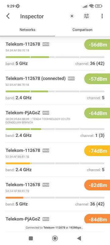

Ja, Értem. Akkor ezt a Mesh Wifi AP-t tedd távolabb a pécétől. Ha jó látom vezetékes backhaul nem opció a végpontok és a vezérlő között. Legalábbis hirtelen nem látom, hogy a LAN2 működne ilyen funkcióban.

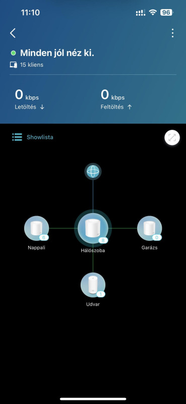

AMDPista
Van egy Mesh hálózatom 4db Deco-val
. Az emeletes családi ház felső szintjén van a fő deco, az alsó szinten is van 1.
A garázsba is tettem egyet ami kb 25 méterre van a háztól. Mivel itt gyenge a jel, gondoltam, hogy az udvar közepére teszek egy outdoor deco-t. Így a fő deco és a garázs között van egy, remélve, hogy jobb lesz a jel.A problémám a következő:
A képen lehet látni, hogy a fő deco-hoz csatlakozik mindegyik.
Azt valahogy be lehet állítani, hogy a garázsban lévő ne a fő decohoz csatlakozzon, hanem az udvar közepén lévő decohoz? -

firephoenix
kezdő
Sziasztok! Nem rég váltottunk a Telekomnál optikai netre. Ehhez muszáj volt lecserélni a tévé szolgáltatást is, így már antenna helyett interneten keresztül érkezik a jel.
A 3 tévé közül kettő közvetlenül kábellel csatlakozik a hálózathoz, míg a ház másik végében lévő a Telekom okoswifijével. A számítógép a modem mellett van, így az is kábelesen.
Általában teljesen jól működik a rendszer, nem szoktak különösebb fennakadások lenni. Viszont amint elkezdek játszani a PC-n, a wifis tévén elkezd akadozni az adás, majd megáll, és egy idő után kiírja, hogy nincs kapcsolat. És ezt úgy, hogy nem online, multiplayer játékról van szó.
Ha a gépen lecsatlakozok a hálózatról, vagy akár kihúzom az UTP kábelt, a probléma ugyanaz. Van ötletetek? Mert nekem halvány lila gőzöm sincs, mi lehet az összefüggés a két dolog között. -
