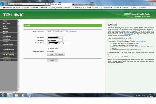

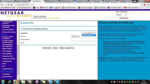

LonGleY
RaZroX #39957 üzenetére
A dyndns már nem ingyenes, a jelzett noip.com pár host névig igen.
Az utóbbi oldalon regisztrálsz, létrehozol egy host nevet, majd a regisztrációdat benyomod egy kliensbe, ami elküldi az oldal számára az aktuális IP címed, ami összeköti azt a host névvel. Mivel a routered nem támogatja a no-ip-t, ezért a Windows-ban kell használnod az oldal saját kliensét:
Dynamic Update Client (ebbe kell megadnod a regisztrált accountot). Jól működő kis jószág, nem fogja terhelni a géped, a routerben pedig kikapcsolható a DDNS rész.
RaZroX
Áá értem. Még annyi, hogy felhasználó név + jelszó kombót az oldalon kell beállítanom valahol ugye ? Csak mert a regisztrál névvel + jelszóval azt írja, hogy rossz a host name-em (le ellenőriztem: razxcore.noip.me), Ha meg másik felhasználó nevet + jelszót adok meg akkor ugye azt írja rossznak.
RaZroX
Sub-ZeRo #39948 üzenetére
Na első körben leszögezném, hogy most csinálok ilyet először, szóval lehet én vagyok a noob.
Tehát nekem a routerem csak egy szolgáltatót hajlandó használni, kell hozzá ugye felhasználó név meg jelszó, ahhoz viszont ha jól tudom regelni kell a szolgáltatónál. na ez full fizetős. Ennek így kell működnie ?

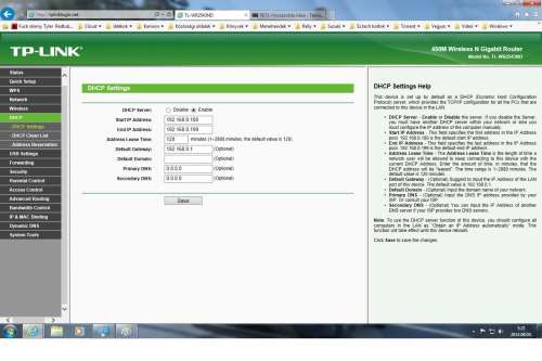

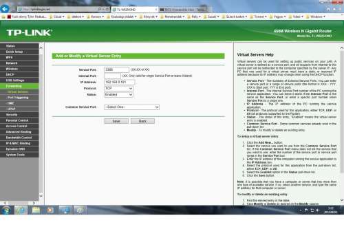

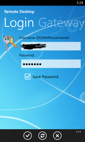

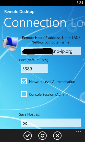

RaZroX #39947 üzenetére
A routerben egy ddns szolgáltatót kell beállítani + regisztrálni.
Nálam Így néz ki.Dhcp-t állítasz be és egy virtual szervert is. Itt az IP azt neked kell eldönteni, hogy mi legyen.
Ha ez megvan, router restart.
WP 8.1.
RemoteDesktop app-ot leszeded, megvásárolod, mert vásárlás nélkül 5 percig él csak a kapcsolat. Nem összeg érte.A telefonon így beállítod őket, majd eléred, bárhonnan, de a gépnek mennie kell, mert nem tud magic packet-tel ébreszteni.
Itt az app-nál, az utolsó képnél, a gépet felh.név + jelszó kombóval kell ellátnod, mert nem fog menni és azt adod meg itt. -

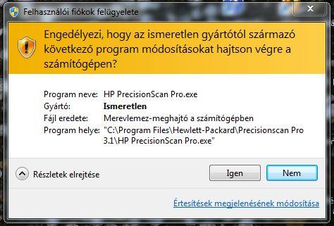

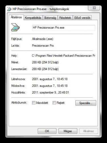

brd

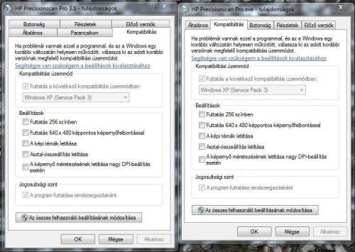

Mi a különbség egy installáló program futtatása és egy már installált program futtatása között?
Most tényleg nem látod a különbséget a 2 ablak között?
Kb. annyi a hasonlóság, hogy van a jobb felső ablakban egy X, ill. hogy lekerekítettek a sarkaik...
A te ablakod az UAC ablaka (a magyar neve ennek az ablakod fejlécében olvasható), és azt kérdezi, hogy adsz-e rendszergazdai jogosultságot a futtatandó programnak. Ez minden olyan programnál fel fog jönni kérdésnek, ami ilyen jogokat igényel a működéséhez (jellemzően ilyenek pl. a HW-ek drivereit kezelni óhajtó programok). Ezt úgy tudod kikapcsolni, hogy kikapcsolod az UAC-ot (amit nem javaslok, mert nem csak ez az értelme, amivel most találkoztál), vagy pl. csinálsz az adott programhoz egy megfelelő ütemezett feladatot, majd erről egy ikont (pl. az asztalra), ezt már nem (UAC jogot kapott) rendszergazda userrel is el tudod indítani. Lásd.
mezis
Igen, ez egy HP szkennerhez adott program. Még az XP-s időkből.
A Win7 ezt dobja fel, ha nincs a minimumon a biztonság:Mi a különbség egy installáló program futtatása és egy már installált program futtatása között ?
Úgy gondolnám, hogy az op. rendszernek ez tök mindegy, valamennyi részét betölti a RAM-ba aztán a processzorral valamilyen "darabolásban" végrehajtatja...

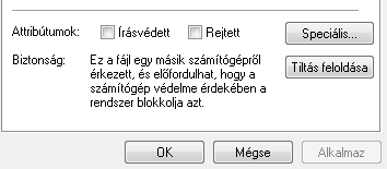

Új rendszert telepítettem Win7 Home Premiumot egy régebbi gépre, és valamiért nem működnek az alaplapi USB portok. Mi lehet az oka? Mit lehet vele kezdeni? A gépház elejére kivezetettek működnek. Ötletek?
brd
Próbáld meg egy admin joggal (jobbgomb a file-on és futtatás rendszergazdaként, de ha nincs bekapcsolva az UAC, akkor felesleges továbbolvasnod, mert nem ez a gondod) futtatott programból előhozni a Tulajdonságok panelt, pl. Total Commander. Ha így sem megy, akkor a Biztonság fülön, az átállítás idejére add meg a "Felhasználók" csoportnak a Teljes hozzáférés jogot (ha utána elrontanád, akkor csak távolítsd majd el a nem öröklött jogokat).
