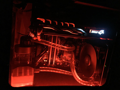

Egy kép a működő gépről:
Kb. 10-15 fokot nyertem a vízzel, BF1 alatt a magok max. hőmérséklete 60 fok. Eddig alulról nyaldosta a 70-et.
AIDA stressztesztben pedig 68 volt a max, léggel ott volt hogy a 80-at nyaldosta alulról.

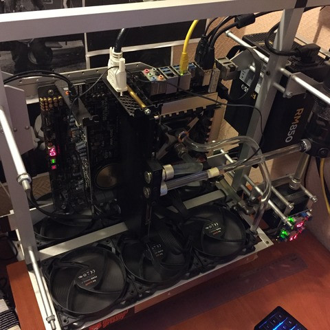

Ez lesz, szerintem szombat délután megejtem
Másik dolog, a proci hőmérséklete 55 fokig felmegy Prime95 alatt. Ez gondolom attól van, hogy nincs delid-elve és így nem a legjobb a hőátadás a kupak és a szilícium között. Vagy esetleg próbáljak meg másik pasztát? Léghűtésnél hozott 10fokot hogy lecseréltem a kínai ZP-s pasztát MX4-re. Most itt a VGA-ra MX4-et raktam, de ott a borda közvetlen érintkezik a chip felülettel, átlag játék alatt cs:go 36-38 fokig megy fel, bench alatt 45-47ig. (levegővel mindkét esetben 68-71 között volt).
Procira most az EK blokkhoz kapott Grizzly Kryot raktam fel, ilyenem még nem volt, jókat olvastam róla, így ezt alkalmaztam, de lehet hogy jobb lett volna a jól bevált MX4-em? -
Fr3eWar
Köszi
Lesz harisnya is idővel. Ez egy ilyen hobbi
Úgy vettem észre, hogy radni hangosabbak a ventik, mint radi nélkül, bár ennek egyértelműnek kellett volna lennie, szóval megy a tesztelgetés próbálgatás. Az egyik eLoop ami a ház hátsó felében van rezonáltatja a házat vagy valamiért morog, nem tudom eldönteni. Már mindkét oldalára raktam a kis gumi tappancsból a ház és venti közé is meg az anya és venti közé is, de nem szűnt meg. Illetve a radin levők közül az első is hangosabb mint a többi. Ha azt lefogom akkor a másik kettőt nem igazán lehet hallani. Viszont a radira gumitalp nélkül raktam fel, így ma leszedem őket, és vissza így újratesztelem.
A PK2-esekből is a 3-ból egy "zajong" ott is a ház elejéhez eső legközelebbi, ott arra gondoltam, hogy esetleg a rá rögzített pumpa-res tartó ami miatt moroghat kicsit.
Tegnap átaludtam a délutánt nagyjából, így este mikor leraktuk a gyereket aludni, szobacsöndben odaültettem a feleségem az asztalhoz, és hallgattattam vele
Maga a gép alapzaját ő is hallotta, de hogy mikor melyik ventit állítottam meg már nem annyira. viszont tény, hogy AI suite-ból ha az összes ventit lelövöm (pumpát nem) (beállítom a kezdőpontot 40fok 40%-ra és aktiválom hogy auto fan stop (40fok alatt) akkor nincs hangja a gépnek, így a pumpa kizárva, és nem is az rezonáltatja a dolgokat. Azt tényleg csak akkor hallom/érzem, ha a fülem hozzáérintem, ráteszem a ház elejére vagy oldalára. A táp ventit is hallom, de csak ha a táp oldalán odateszem a fejem a géphez, az a másik oldalon ahol ülök nem hallatszik.
A ventik szabályozhaztósága olyan 6-700 RPM-től indul, jó lenne, ha lehetne járatni 500 körül
Lehet megpróbálok majd egy lassító ellenállást betenni.
A két radin külön külön 3-1 adapterrel 1-1 fan aljzatról van hajtva a 3-3db azonos venti.
A Pumpa a CPU PWM-es aljzatáról vezérelt.Lehet hogy csak fület kellene cserélnem
