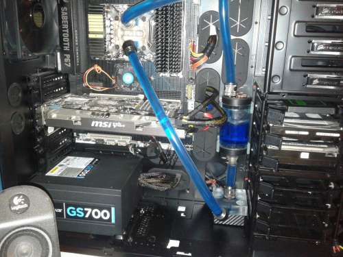

Rendszer beszerelve, feltöltve.
Volt kb 4 helyen csöpögésem a pumpa és a tartály körül,de ezeket megoldottuk.
Járattam a punpát is 2-3 órát, teljesen légtelennek tűnik már a rendszer.
Ha minden jól megy ma be kapcsolom végre alatta a gépet is.És a ketreces megoldás győzött szerintem nem is néz ki rosszul.
Furnom is csak a hátfalat kellett hogy ki tudjam vinni a csöveket.Jah és megevett 2.5L vizet
Köszönöm a segítséget!!!

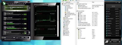

Az én Alphacool NexXxos Xtreme 360-as radim ezeket hűti: Phenom X2 550 BE 3,11Ghz @4,xx Ghz, GTX285, 2x2 GB corsair Dominator DDR3, északi híd, déli híd, fet, X-Fi Elite Pro. 5 venti van a radin(a 6. a táp miatt nem fért be
), 3 TB Vegas Duo, 2 F12 Pro. Minden cuccon EK blokk van.
alapon:
Proci: 21-24 °C
vga: 34-38 °CSzerk.: a többi meg hasonló hőmérsékletű.

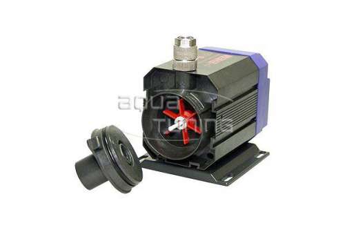

MaUser
Akkor nálam ez erősen garanciális gondnak tűnik, a pumpa minden fokozaton jól hallhatóan morog és eléggé rezonál. (Plusz a kerregés 1-3-ig.)
hellboy0415: Jaja, eszméletlen pumpák ezek, szivacson kissé morog, de függesztve (tökéletesen csendes szobában) 5 centiről nem lehet hallani hogy megy vagy sem, ha a gumiharang/rotor/tengely nincs elhasználódva.

MaUser
Köszönöm a választ, akkor ezek szerint ez valamennyire normális. Gondolkoztam az Aquastream és a D5 között, de úgy látszik maradnom kellett volna az Eheim származéknál.
MastR: Köszönöm a választ neked is. Szivacs volt korábban, de függesztve (egész pontosan egy fémlap van felfüggesztve és erre van kétoldali szivacsos ragasztóval rögzítve a pumpa) egyáltalán nem megy át a rezgés a házra, még szivaccsal - ha csak egy kicsit is - igen. A házam atcs 840, ez eléggé érzékeny minden minimális rezgésre a nagy merevítetlen alu oldallapjai miatt.
Annyit még meg tudnátok mondani, hogy ha csak a pumpa megy az kihallatszik a házból és hallani akár öt méterre is?

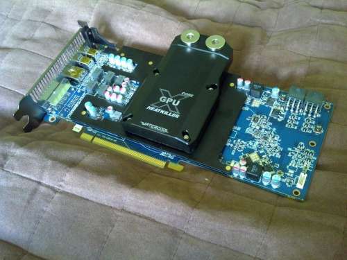

Pista0001
BlackPriest #14229 üzenetére
És biztos vagy benne, hogy nem egyezik meg a referencia kártya nyákjával? A Sapphire gyártja azt is. Az enyém ugyanaz, így az EK blokkja jó lenne rá, de nekem nagyon nem tetszik, meg azt később nem tudnám másra használni. Ha mást nem, hővezető k3toldalas ragasztóval tudsz rá tenni valamit, az alaplapomnál úgy oldottam meg.

Végre összeraktam a rendszert "újra"
, köszönöm a segítséget, leeresztéssel sincs gondom, már meg volt a próba is, mert rossz helyre kötöttem a csövet a tartályon és le kellett engednem a rendszert hogy másik helyre rakjam át.Még nincs teljesen kész a gép szeretnék harisnyázni meg egy pár plexi elemet berakni. Itt van még néhány kép hátha valakinek ad ötletet

MastR
Motion_Blur #14205 üzenetére
Csak a BF4-el szoktam elütni az időt, 50 fok körül alakul a max.

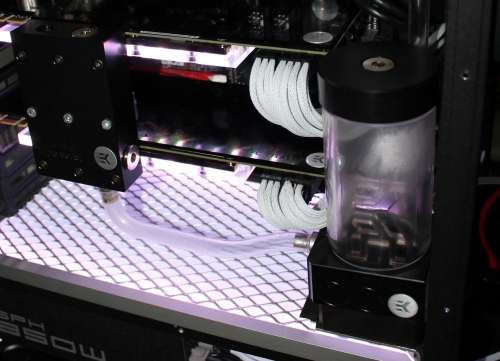

Ez a megoldás tetszene?
Itt van hozzá a build log -
