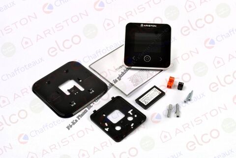

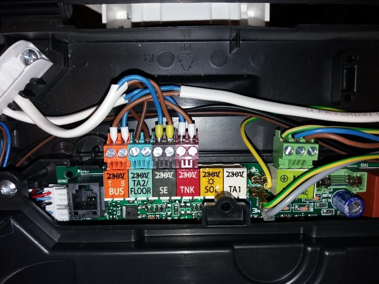

Helló Mindenki!
Segítséget szeretnék kérni! Elnézést, ha rossz helyen teszem fel a kérdésemet. Ariston Clas One Net kazánhoz szeretnénk bekötni a Cube S net termosztátot. Sajnos vagy mi, vagy a szerelő elhagyta a termosztát kazán oldali csatlakozóját, így nem tudjuk bekötni.
A képen ez a bal oldali T B Bus csatlakozó lenne. Tudnátok-e segíteni, hogy ilyet honnan tudnék beszerezni?Köszönöm!!
