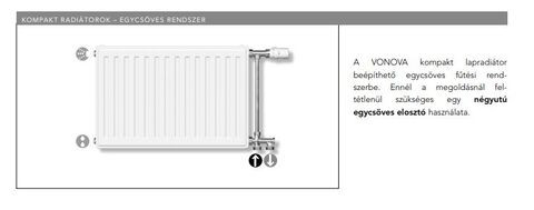

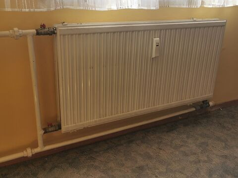

Es nornal esetben ugy mukodunk hogy az also mindig nyitva kene hogy legyen. A felso csak futesi szezonban, szabalyozni pedig a termo szeleppel. Nalunk a termo szelep hibas ezert van most a kepen zarva az also gombcsap is.
Innen jott az ertetlenkedesem. Ha nezem a vogel&noot kompakt 11/600x2000 radiatort ott az egycsoves rendszerre csatlakoztatasnal van 1db termo szelep font, az eloremeno es visszatero agak lent. Itt viszont valami kifacsart oknal fogva ahogy mutattam a foto meg a cserere jovagyo doksibol a csatlakoztatasi diagrammot, van 1termo+2gombcsap. Nemtudom nemertem miert de nem valtoztathatok rajta.
Ezert volt a kerdesem hogy ilyen formaban bekotheto e vogel kompakt radi mert ha megveszem es kiderul hogy nem lehet bekotni, akkor jol megszivattam magam. Szoval nem, a szelep nem erdekel
Exodion

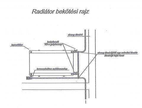

Pont nem a szeleprol beszeltem... Azt kerdeztem, hogy a gyarto pdf doksijaban a bekotesi rajzon a leereszto szelep bal also, a legtelenito bal felso, termo jobb felso a nafta meg a jobb alson jon megy. Mar ha jol ertelmezem a rajzot... ismetlen: NEM az erdekel hogy ki veszi a szelepet gombcsapot anyamkinjat, hanem a bekotes mikentje.
Nekem meg a ket gombcsap jobb alul felul, es bal lent a termo szelep kell. Vagy van rajta 4 lyuk es tokmindegy hogy van bekotve, ezzel azt akarod mondani? -

Na ez jo. Vogel&Noot -bol pont jok lennenek nekem a Vonova Kompakt 11K 600x2000 (2db), 11K 600x1400 (2db) es a 11K 600x1200 (1db). De hogy szepitsem a dolgokat, kozben megtalaltam a bekotesi leirasukat es hat nekem itt maskeppen nez ki...
Lentrol jon a viz es hogy oszinte legyek egyaltalan nem ertem a az abrat, de az osszes radiatorunk ugyanilyen es a hoszolgos papirokban is felkoveren kiemeltek, hogy a kivitelezes soran ennek ugyanigy kell kineznie. Ezzel szemben a vonova kompakt:
Ami hat nem igazan stimmel. Nem nagyon szeretnek 135eFt -ot kifizetni hogy utanna kideruljon nem lehet bekotni ugy ahogy eloirtak -

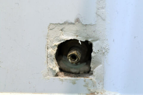

Üdv urak.
Konyhai fali mosogató csaptelepbe beletört a kifolyocső 2 db gumija.
Milyen trükkel lehetne kiszedni onnan?
Köszi -

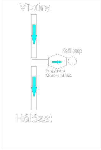

Azért kérdeztem,hogy az első rajzomon a bekötés úgy jó-e.?
Hátha valaki már találkozott ilyennel vagy van tapasztalata -e téren esetleg annyival segít, hogy jó e a bekötés így.
Amit tenni fogok, szétszedem és kitisztítom a belsőt ,hátha valami szennyeződés keletkezett, ha nem sikerül veszek egy új fagycsapot, aminek a belsejét átrakom gömböstül. Ha az sem segít, akkor nincs mese kicserélem a fagycsapot házat is. -

Djtil
A fagycsapon a folyásirány így jó?Ha ránézek a kerti csapra elfog a hányinger, már eszi az életemet
Az bekötés után az első télen alig tudtam elzárni, mindig csepegett egy picit. Aztán levettem a T kulcs idomot és villáskulccsal addig tekertem, míg teljesen el nem zárt.
Aztán a következő évben kicseréltem a belsejét az összes tömítést stb a golyó kivételével.Akkor elzárt rendesen. Most idén mikor meg kellene nyitnom , ismét nem tudom, mert most azt csinálja,hogy zárva minden OK, de ha nyitom, akkor spriccelve ereszt a leeresztő lyukon.
Már fogalmam sincs mit kellene vele csináljak.
Az elzárásnál és nyitásnál valamire figyelnem kell? Vagy csak simán nyitott vízóra gömbcsap és hálózati csap mellett rányitok vagy elzárom épp?
