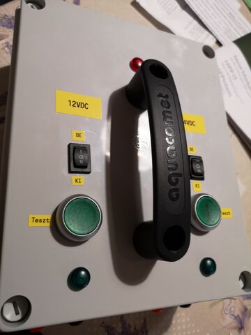

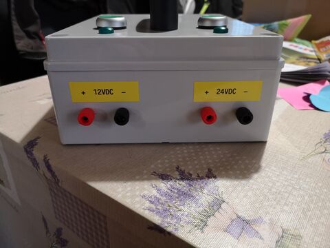

Ilyet kaptam!
Aki hozta már nem dolgozik ott, de sikerült haza mentenie néhány hasznos cuccot!
Kolondrum: Hasznos kis kütyü, nem kell akkuért rohangálni. Cimborám kamionozik, sok 24V-os cucca van.

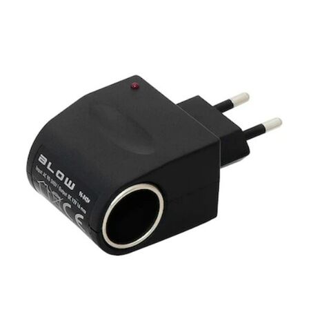

cinemazealot #5973 üzenetére
Ne vicceljünk, a kis adapter 1 A áramot, ha tud. A kompresszor meg felránt 10-20 A-t is, főleg induláskor.
Még a PC-tápegységet is kifekteti többnyire, a túláramvédelem kiakadhat, az indulóáramtól. De nem minden esetben. Lényeg, hogy ilyen komolyabb valami tápegység kellene.
Vagy akku kellene, egy kisebb példány, ami még elbírja indítani, amihez kell egy kis töltő is. Esetleg Li-ion csomag + BMS + töltő.
