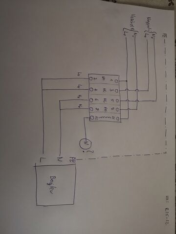

Tulaj kicsi bojlert vett, elfogy a melegvíz ha többen vannak a házban .
A bojler új, az marad. Mit tanácsoltok, hogy oldjam meg költséghatékonyan?
Tegyek fel egy kézi átkapcsolót ( vezérelt és nappali kapcsolására)?
Vagy mágneskapcsoló ami automatán kapcsolja?
Mivel csak a bojler lesz a vezérelten, ha belenyúlok a szolgáltató moroghat emiatt?

Szerintem járható út egy relés atkapcsolas

Ez így nem a legjobb inkább vmi reteszeles kellene bele hogy a vezérelt és a nappali meg véletlenül se menjen együtt.

1-0-2 átkapcsoló ... annyira erre találták ki, hogy még Tag-0-Nacht verzió is van
https://daniella.hu/eaton-248348-z-s2wtn-atkapcsolo-2v-16a230vac-(tag-0-nacht)-id-eat248348
Legjobb tudomásom szerint tilos átkapcsolóra kötni.

Vezéreltnél, egy fázist bekötöttek és ennyi? Tehát meg tudom keresni melyik fázisról megy a bojler?
A bojlernél külön N szál fut, a vezérelt részről jön. Feltételezem ez is a bejövő N (PEN) -ről van lecsípve (nem láttam eddig sehol sem plusz vezetékeket).
Kérdésem: a vezérlő ( hangfrekvenciás vevő) fázist és nullát is bont, vagy csak fázist?
Ha kimérem a bojler fázisát, nem lehet gond, ha a mágneskapcsoló beadja az unalmast.
MrZed001, első körben erre gondoltam én is, viszont itt manuálisan kell kapcsolni (nem gond, megoldják).
Ez a mágneskapcsolós dolog, ha biztonságos, (várom a javaslatokat) egyszerűen kivitelezhető és nincs szükség az emberre!

Átkapcsolni hogy egyik vagy másik fogyasztót táplálja tuti nem engedik.
De hogy egy fogyasztót váltani tudd melyik forrás táplálja, az nem tudom kit zavarna (régen láttam ilyet).
Ráadásul VDE szerinti szétválasztásos, L+N kapcsoló.
Két relével, késleltetéses (szétválasztásos) megoldás. (azt ne kérdezd engedik-e, tippem sincs):

Ezzel a bojler átkötés innen-onnan megtáplálás dologgal egyetlen gond van: Ha kedvezményes tarifára van kötve a bojler, akkor a bojler áramkörének megbontása csak a szolgáltató jogosult. Márpedig ahhoz, hogy beiktass bármit közé, ahhoz mindenképpen meg kell bontani a hálózatot. Ha ezt önkényesen megteszed, akkor az azonnal "szabálytalan vételezés". Amikor kiderül, akkor majd járhatsz tárgyalásokra, mint Lakodalom Lajos.
A járható út: az alulméretezett bojlert lekötteted a vezérelt áramkörről és átteteted normál áramkörre.
Egy másik lehetőség a bojler nagyobbra cserélése.

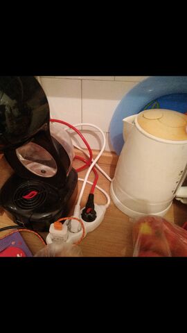

A védőföld egy műanyag borítású vízforralónál rögtön értelmet nyer, ha elképzeled azt az esetet, hogy a fűtőszál testzárlatos (lett valamikor) és valakinek bekapcsolt állapotban beleér egy ujja a vízbe. Ilyenkor ha nincs védőföldre kötve a cucc, akkor hamar rendelned kell egy koszorút. Ha védőföldre van, akkor már akkor levágja, amikor bezárlatozik és meg se történik ez az egész.
Nyilvánvaló, hogy nem mindennapos az az eset, hogy a bekapcsolt vízforralóba nyúlkálunk, és az se gyakori, hogy testzárlatos legyen a fűtőszál, de hidd el, hogy nagyon könnyen megtörténik a baj, ha nem számítasz rá akkor is!
Köszönöm szépen a magyarázatot. Értem így már. Valóban ilyen hibaállapotnál jogos a föld...
