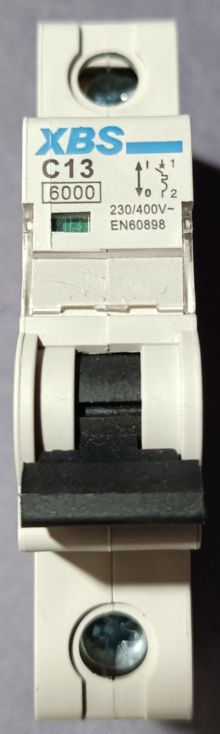

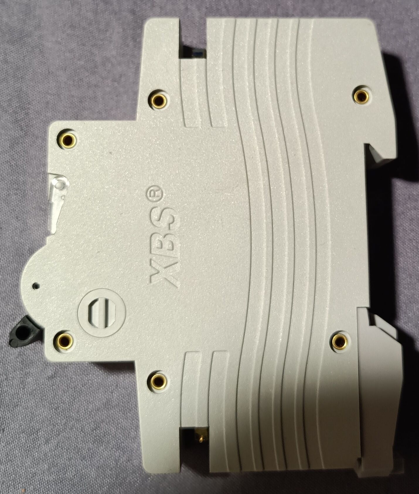

Sajnos XBS-ek vannak beépítve, 7db, ebből 16 amperes már nem kapható, elhoztam egy XBS C13-ast, hátha elég lesz alapon, fésűs fázissín van, azzal tovább vihető. Anyám találta ki hogy kombinált tűzhelyt akar, mert a gázszerelő szerint a sima gázsütők nem jók mert égetnek. Mivel autista vagyok nem fogadja el a véleményemet hogy cseréljük le az összes kismegszakítót olyanokra amelyből kapható 16A-s és felső fázissínesek lehetőleg. Olyan paraméterekkel ami nekünk kellene 7db B10-es 1db B16-os felső fázissínes sehol nem találtam szegeden raktáron elegendő mennyiségben. Eaton-t néztem, abból vagy kevés db, vagy csak C-sek vannak a boltokban. Legtöbb helyen csak schneider resi9-est tartanak megfelelő mennyiségben. Kiszámoltam kb 12400ft lenne a 8db resi9-es(7db B10 1db B16), ezeket ha jól gondolom iker érvégekkel 6-os kábellel kellene összefűzni, legalábbis így lenne logikus. A panelban felülről jön a betáp alulról meg az áramkörök vezetékei, a resi9 alsó fázissínes, nagy gányolás nélkül nem lehet alsó fázissínnel összefűzni. Néztem a mentavill kismegszakítókat, felső fázissínesek és a neten lehetne rendelni a hivatalos oldalról megfelelő paraméterekkel rendelkező 8db-ot. Csak anyám nem hallgat rám hogy erre is költeni kellene. Vettem egy db omu system B16A-s kismegszakítót is, azt mondták a mixvill-ben hogy ez lesz az XBS helyett, XBS-t állítólag már nem nagyon gyártják. Tudom hogy az XBS meg az OMU nem valami nagy márkák de anyám pont ezen akar spórolni. Legolcsóbb megoldás lenne hogy veszek még 7db B10A-s omu-t hogy legalább minden kmsz egyforma legyen, majd a szerelő iker érvégekkel összefűzi ahogy kell(sajnos az omu is alsó fázissínes). 8db mentavill felső fázissínes kmsz kb annyiba kerül mint a resi9, illetve picit drágább, ennyi pénzt már nem is merek kikunyerálni, omu kb feleannyiból megvan.
[ Szerkesztve ]
-||- Asrock B660M HDV -II- G.Skill Aegis 2x16GB DDR4 -II- - i3 12100f -||- Sapphire RX550 4GB -||- AOC Q27V4EA 1440p -||-
RandomName
Melyik fajta a valaha piacra dobott 3 fajta XBS kismegszakító közül?
Tudsz mutatni fotót?

A legnagyobb baj, hogy bármilyen XBS még mindig kapható
Legutóbbi szereléskor egy 3-4 éves rendszeren kollégám lekapcsolta mindet, szerelés után kettő soha többet nem adott át, hiába kapcsolta fel/le többször
Legrand és eaton is 1000Ft alatt megáll szerintem. 2002 óta nem szegedi vagyok, de régen rengeteg jó bolt volt. pl csongrádi sgt-on a prológ magasságában a másik oldalon, a szillérin is volt, a metall5 is tartott készletet, meglepne ha nem kapnál eleget.

Anno vettem tartalékba 2db B10-es és 1db C10-es XBS-t, mert sejtettem hogy nem lehet valami nagy minőség. Körbefotóztam a C10-es(kb 2013 körüli vásárlás lehet ha jól emlékszem) és a C13-ast amit mostanában vettem. A beépített 7db ha jól rémlik 2012 körüli lehet, akkor cseréltettük ki a bakony kmsz-eket és táblát bskn12 táblára és XBS-ekre.
RandomName
Elvben ezzel a tipussal a helyette ugyanott árult OMU az kompatibilis. Azaz nincs eltérés, ha sorolósínnel használod.
De valaki erősítsen meg ebben....
"A logout olyan mint egy joghurtkultúra... bedobod a bejegyzést, és minimum 8, maximum 24 óra múlva minden tag a téma egyetemi szintű szakértőjévé válik." By: DeFranco (2016)
Nem kompatibilis, az OMU alsó fázissínes, ráadásul kicsit ferdén áll a fázissín ha összefűzök egy OMU és egy XBS-t, az OMU-t fejjel lefelé kellene beépíteni hogy sínnel felfűzhető legyen. 2 fajta OMU van, 6ka-s és 4.5ka-s, én a 6ka-s B16A-st kaptam, ha veszek még 7db B10A-s OMU-t, figyelnem kell majd hogy azok is 6ka-sok legyenek.
[ Szerkesztve ]
