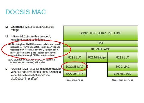

lszlogal #79842 üzenetére
Egész konkrétan hülyeséget beszélsz hetek óta, hálózati szakember ismerős és docsis dokumentáció tanulmányozása ide vagy oda. Hiába jelzi mindenki, hogy nincs igazad. Komolyan add már elő, hogy egy 750, 800 vagy 1000 MHz-es hálózaton hogyan lehet több ezer csatornát használni!
Szinte minden docsis bemutató azzal kezdődik, hogy osztott közeg, a cmts mondja meg a modemeknek, hogy mikor dumálhatnak. -
mondtam már hogy ezt félre olvastad
a CMTS hogy tudna több ezer DS-t kezelni mikor egy DS 50megabit? 50gigabites betápja van? utcán van egy kis szekrény benne egy mini node vagy 4-8 koax kimenettel és mindre tud tolni 24/6 streamet a kábelek meg csillagpontosan mennek x/y/z utcába
egyikben van 80 előfizető másikban 50 harmadikban 90
adott koax kábelen 24/6-ot használ minden feljelentkezett modem, ha sokan vannak egyidőben jön a lassulás, ha csak 1 user van akkor meg van bőven kraft
szomszéd utca nem szól bele nekik külön kábelen megy ugyanúgy 24/6
de azt te sem gondoltad komolyan hogy minden modem dedikáltan kap 24-32csatornát akkor is ha 1hétig nem használja.
ez is osztott közeg csak itt nem 32 meg 64 user van rajta hanem amennyi van az adott koax körön a node-tól. lehet csak 80 lehet 150user is elfér ezen a szakaszon ezt max UPC hálózatis emberek tudjákGPON-ra ezért mondtam hogy azért jobb mert ott van egy optikai szál, passzívan osztják maximum 32 vagy 64 felé
lehet valójában csak mondjuk 43előfizető lesz a 64-es osztáson és ez a 43 előfizető osztozik a GPON portján ami 2,5/1,25gigabit amiből a vissza irány időosztásos multiplexelés
és mint látod Telekomnál 1/1gigabitet is lehet rajta kínálni bátran ha éppen adott körön nincs más azonos időben aki szintén ki akarná maxolniDOCSIS-nál amennyit enged azonos koax kábelen a kör annyi van és kész
nem hiszem hogy ma már sűrítenék minicmts-el a szakaszokat inkább betolnak még pár DS-t vagy jön az ED3.1 ahol 1 stream tud 1,9gigabitet de első körben arra csak azt teszik majd aki gigás csomagot kér így nem lesz terhelve
később 2DS esetén már 3,9gigabit lesz osztvana ilyen egy miniCMTS kb.
optika meg áram belemgy kifelé meg van 2-4-8 csatlakozó aztán azok külön koax szakaszok
siófokon pl családi házas részen láttam ilyet légkábeles ED3.0 hálózaton ott lógott az oszlopon és egyik kábel egyik utca másik kábel másik utca és így tovább
adott szakaszon meg tudnak adni 24/6-ot pl és akik vannak azok csatlakoznak rá.városban nyílván combosabb CMTS is van sok sok kimenettel de akkor sem több ezer

lszlogal #79838 üzenetére
24-32 csatornával elég érdekes lesz 3000 felé osztani a fejenként egy gigát. Hiába tudna elméletileg többet, nem nagyon tudsz terjeszkedni frekvenciában, meg a feltöltéssel sem lefelé. Ahogy dchard írta korábban, nem skálázódik jól több mint 32 csatornára a docsis 3.0, szóval csak mikroszegmentálással juthat több frekvencia egy felhasználónak.
Szerk:
Érdekes, hogy össze is kötötték nekem a 3.0 és a 3.1 csatornákat, szóval nem lett különválasztva a forgalom.
