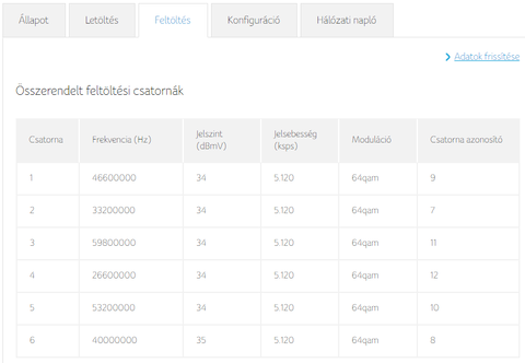

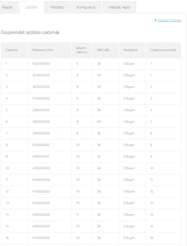

Ha nem egyforma csillapításúak a kimenetek a modemet kösd a -3.5be. Ha állítottak az erősítőn lehet tűréshatár felett van a feltöltési érték ezért nem tud szinkronizálni a modem. Amennyiben az egyik kimenet üres cseréld az osztót kettes splitterre.
Livius: Rendben vannak az értékek. Az is megfelelő ha 3x árnyékolású kábeldarab két végén van F csatlakozó csak jól érintkezzen az árnyékolás, ha gyári toldó van két osztó között kevesebb helyet foglalnak. -

Livius
Tegnap véglegesítettem az elosztásokat, ez lett az eredménye.
Jelenlegi felállás az, hogy az eredeti bejövő UPC koax egy F toldóval tovább van vezetve az én szobámba, és itt egy Hirschmann -3.8 dB csillapítású 2-es osztóval le van osztva a TV-émre és a CB-re internethez, és ennyi. Minden további TV (+2 CI+ kártyás és egy analóg, amit igazából senki sem néz) a másik potyán bejövő UPC kábelen van rajta egy Hirschmann 3-as osztón, ami minden kimeneten -6.0 dB-es csillapítású. Az LCD TV-éken minden osztás után tökéletesen 92-95 körüli a jelerősség, kockásodás sehol sincs.
Ha esetleg a potya kábelt kikötik, van már elég osztó (4-es osztó, sok Hirschmann 2-es osztó stb) hogy össze rakom újra a rendszert, igaz egy ilyen apa típusú F toldót, amit linkelsz majd megpróbálok beszerezni, mert van egy ilyen házi megoldásom, csak hogy az egy kábelen van így fel szerelve, és gondolom az azért lehet ad némi veszteséget, ha majd egyszer az lenne a két osztó között az áthidaló kötés.
Jah és a CB meg már végre megkapta a
CH7465LG-NCIP-6.12.18.24-5p4-NOSHverzió frissítést is, és kicsit azért mérsékeltebbek a ping kiugrások, ha pl pingelek egy bix.hu-t. -
