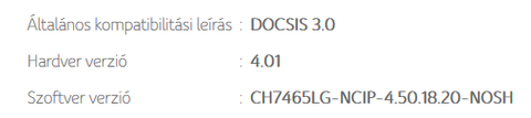

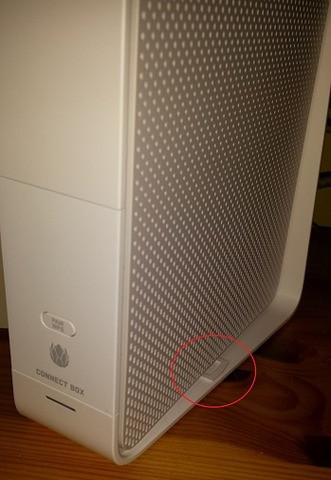

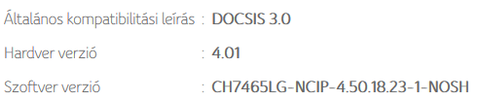

malisonX
Enyémnek az alján van egy kis kártyatartó, kihúzható kártyával. Azon meg rajta van a gyári wifi hálózat neve és jelszava. De ha csak a videózás alatt nem volt ez benne neked, akkor tök ugyanez külsőre. Adapterből viszont olyan jött hozzá, mint az első CB-dhez volt, csíkos
A szoftververziója is ugyanaz, mint neked.
#41133696
malisonX #54949 üzenetére
Gondolom ott van némi hardveres változás. Lehet például már támogatja a legújabb WiFi szabványt. Kinézetre pont ilyen?
Ha már van ilyen, akkor nem bántam volna, ha azt kapom, mert akkor legalább a Flash-es szívásnak gyakorlati haszna is lehetett volna.

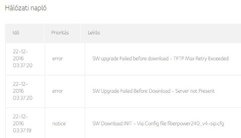

kezo0
Gubek-Einste #54811 üzenetére
No, én most egy forgalommentes hajnali órán direkt áramtalanítottam egy rövid időre a Compalt, de miután újra feléledt (nem kapkodta el, tartott vagy 5 percig, míg bekapcsolás után teljesen magához tért), továbbra is a CH7465LG-NCIP-4.50.18.20-NOSH firmware maradt rajta...
Ezek az utolsó bejegyzések a logban:
