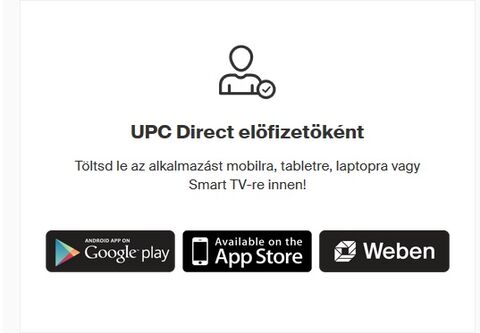

Továbbá ez is érdékes:
Külföldön tudom nézni a szolgáltatást?
Igen, az EU-n belül a szolgáltatás elérhető, de fontos, hogy az applikációt letölteni és telepíteni Magyarországon kell.
Mondjuk ez nem igaz, mert én Németországban gond nélkül letöltöttem IOS Táblagépre az aplikációt, majd kb. pár hét után Iphone 7 - re is ( az Iphonra 7 - re azonnal nem jelent meg az aplikáció ) -

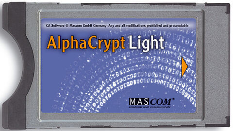

A másik Modul egy AlphaCrypt LightHajlok arra, hogy a hiba a Sony tv - ben lehet ( nem olvastam még utánna, majd ..... ).
Annak ellenére, hogy a Sony egy 2018 - as modelTudnátok ajánlani néhány Beltérit ? Túl sok igényem nem lenne, lehessen benne a Kártyát használni ( Modullal vagy annélkül ) és lehesen vele felvételezni ( akár külsö HDD - re is )

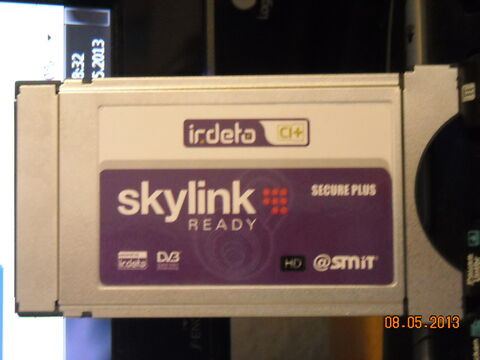

Nálam az egyik Kártya a Watt25 fórumtárs álltal belinkelt Skylink modulban van. A másik Kártya egy AlphaCrypt Light Modulban van. Mindkettö már ha nem tévedek, 4 éve. Sokáig Samsung TV - k - ben voltak, jelenleg az egyik egy Sony - ban , a másik egy Toshiba - TV - ben.
