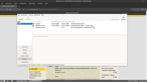

synaptic van?
synaptic
sudo apt install synaptic
synapticA synaptic az univerzális csomagkezelő, abból könnyű a gpartedet telepíteni, meg mindent, gyanítom, hogy az ubin is fent van eleve, mert a linux mint frissítéskezelője azt használja.

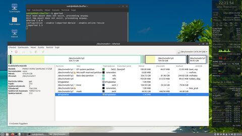

konzolba beírod, hogy gparted . Enter , majd kéri a jelszót , ha indulni akar. Vakon beírod a jelszódat és enter. A konzolban látod, hogy megy-e vagy nem. Ha megy akkor oldalról megint lehet hogy be kell vonszolni. Ha nem indul , akkor
sudo apt install gparted és enter
kéri a jelszót, vakon beírod enter és telepítiutána: gparted satöbbi. És kéne egy ilyesmi kép:
Az eszközinformációkat a nézet menüpontban találod.
Az [eredeti windows 10 UEFI GPT partíciós séma kb] így néz ki, és a tied is ilyen volt valaha , ha jobban megnézed. EZT a windows 10 bootot nem fixboot fixmbr módszerrel kell visszaállítani, mert ez UEFI, GPT-s telepítés volt, hanem mindjárt rákeresek. A te képeden az az első 1MiB-es pici partíció a GPT-s séma elülsö fő partíciós táblája, ebből van egy tartalék is a lemezhátsó végén, de az nem látszik soha.
