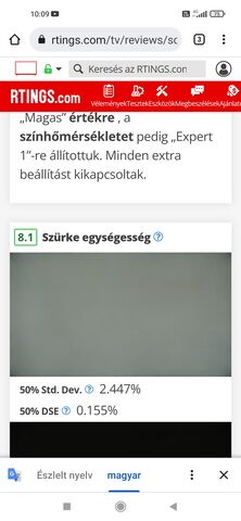

QN90A sarkai is feketék. [link rtings kép]
