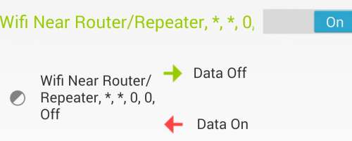

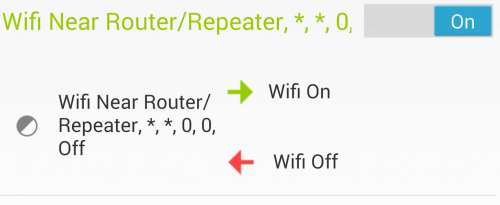

Wifi managger appal ez nagyon szépen működik, úgy hogy -64 dBm alatt a mindig az erősebb hálózatra csatlakozzon. Próbáltam ezt taskerrel is beállítani, de nem tudtam, nagyon komplikált volt nekem
Somatom – rendben, a várakozás megvan. Tettem 10 mp –re (ennek a töredéke alatt átkapcsol egyébként), így néz ez most ki, eddig talán rendben van:
�Ami pedig a feltételt illeti „hogy csak akkor hajtsa végre, ha az adott pillanatban nincs valamelyik otthoni wifi kapcsolat”, tehát ahogyan gery2123 fórumtárs is mondta, és ha én jól értelmeztem,�rákattintok a fenti képen látható Mobile Data Set On –ra, majd IF ahol ezt látom:�(bocs hogy ilyen szájbarágósan, de valamiért nem akar jó lenni)
��Szóval a képen látható kis könyvjelző ikonra kattintok (pirossal keretezve), ahol tengernyi lehetőség közül válogathatok, ami pedig a Wifivel kapcsolatos az egy WiFi Info és egy WiFi Status nevű változó. Itt most mire menjek? Én eddig a wifi statusra mentem, ami az előbbi hozzászólásomnál publikált képen így nézett ki: „%WIFI”.�Majd a zölddel bekarikázott lehetőségre mentem amit Doesnt Match –ra tettem, és a mellette levő mezőbe beírtam egy 1 –est
Erről egy képernyőképet be is linkeltem még délután, amire Bozek fórumtárs azt mondta, hogy nem egészen így kellene lennie, mert számít a kis és nagy betű is. De akkor mit csináljak Bozek? Nem én írtam be magamtól csupa nagy betűkkel, hanem a program írta így, miután rámentem az előbb leírtak szerint.Köszönöm szépen, hogy segítségemre vagytok
gery2123
#3659
Egy variable van, és az amit linkeltem is, lehet akkor félreértettük egymást
Nem látom át az egészet az a baj, nem tudom mi ez a variable, ezért nem is nagyon értem mit kell vele csinálnom
De hogy tiszta legyen, így nézne ki a teljes profilom (már ami a neteket kapcsolgatja):
Cell near (otthoni hely beállítva) -> Wifi ON és Data OFF
Not wifi connected -> Data ON és Wifi OFF (tehát bárhonnan eljövök ahol wifin voltam, akkor bekapcsolja a mobilnetet, és ez jó, mert sokszor elfelejtettem)Ez így nagyon szépen stabilan működik is, csak az a bökkenő, hogy otthon két wifire csatlakozik a helyezkedésemtől függően, és kapcsolgatás alatt érvénybe lép a "Not wifi connected" profil, vagyis hogy lekapcsolja a wifit és be a mobilnetet.
A wifi még annyira nem is zavarna, hogy állandóan be van kapcsolva, de a mobilnet az igen, mert gyakran a hifi mellett van és olyankor a hangszórón az az idegesítő térerő hang mindig átjön, meg egyébként sem szeretném ha állandóan az be lenne kapcsolva

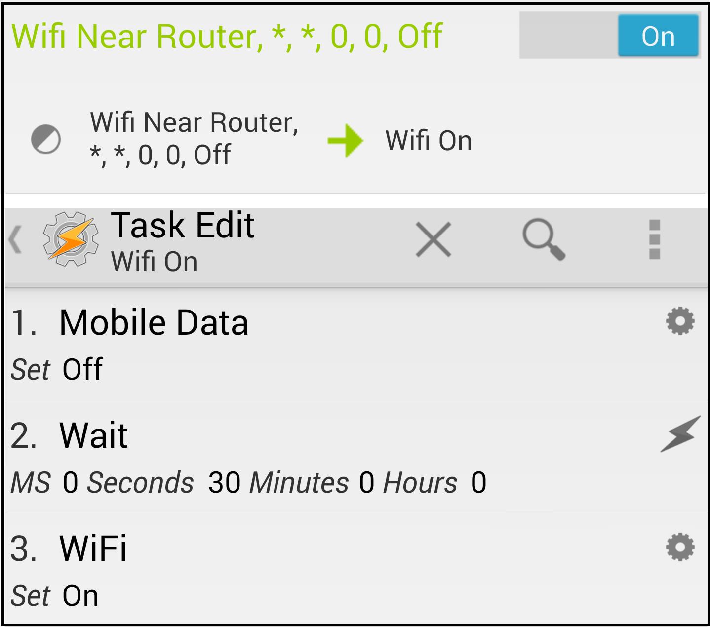

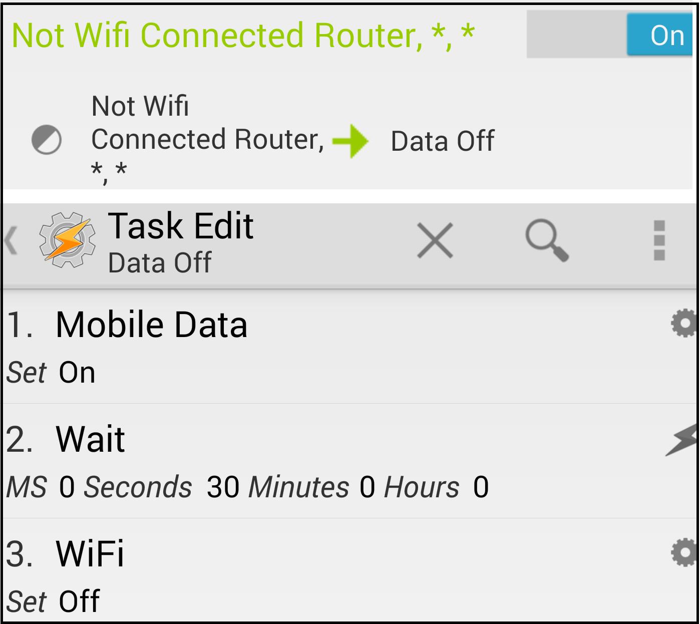

gery2123
#3653
Nagyon köszi
Így nézne most ki:
És így csináltam:
Mostmár csak tudni szeretném, hogy mit is csináltam
Mit csinál pontosan ez a variable, és mi az hogy To - 1?Bozek - Szóval ez így most nem jó? Ha így hagyom akkor nem fog a mobilnet egyáltalán bekapcsolni ha wifi not connected van?
Hogyan csináljam akkor, elnézést de nem értem, és azt sem hogy mik ezek a variable parancsok

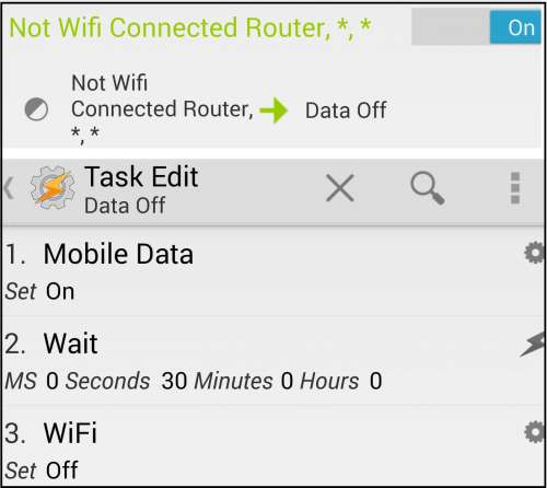

gery2123
#3651
Raktam, azért mondtam, hogy ha wifi not connected akkor 2 perc után adatforgalom ON
2 perces wait parancsom van.Viszont úgy látom, ha már belekezd abba a profilba, akkor végig is csinálja mindentől függetlenül.
Tehát a:
1. az "A" routerről automatikusan lekapcsolódik
2. a másik "B" routerre pár másodpercre rá felkapcsolódik
3. a tasker parancs az 1-es pont miatt elindul, és hiába csatlakozik újra wifire mindösszesen pár másodperc múlva, a mobilnet akkor is 2 perc után bekapcsol
Ez akkor most nem normális jelenség?
Somatom - ezt most nem igazán értem
A mobilnet On taskhoz valamilyen extra +IF parancsra volna szükség?
IF -ezni nem tudok
Megint elakadtam
Ha wifi not connected, akkor 2 perc után mobilnet ON!
Ez rendben is van, tökéletesen működik is.Viszont amikor otthon vagyok, akkor 2 router közül mindig az erősebbre csatlakozik automatikusan (attól függően hogy melyik helyiségben vagyok).
A másik routerre való csatlakozáshoz pedig értelemszerűen előbb lecsatlakozik az egyikről, majd felcsatlakozik a másikra, és e között a néhány másodperc alatt amíg nem vagyok wifire csatlakozva a tasker már kapcsolja is fel a mobilnetet 2 perc után.
A két percet tehát kivárja, de ha egyszer már elindult a folyamat, akkor a tasker be is fejezi azt, hiába csak pár másodpercig nem vagyok wifire csatlakozva.Lehetne ez ellen valamit tenni?

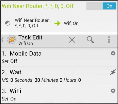

slice14
#3637
Csináltam egy factory resetet, hátha... de minden maradt a régiben
Mindkét routert látja, kb. 10 méterre vannak egymástól két különböző helyiségben, csak azért van kettő, ha a nappaliban vagyok akkor a másik routerre csatlakozzon amin erősebb a jel, de akkor is látja a fő routertemet is, csak akkor már 1-2es a jelerősség.
Azóta nem is komplikálom, nehogy tényleg az zavarjon be, csak a fő routeremet adom meg taskerben."Én ezeket 1-1 Task-ba oldanám meg: Data On + Waitt + Wifi Off"
Próbáltam, ezzel sem ment. Ez tényleg hihetetlen
Az első task megint jó, de a wifi near egyszerűen nem akar menni
Na mindegy, akkor nem használom ahogy mondod úgy se nincs sok értelme, csak igazából azért eszem magam rajta ennyire, mert nem tudom megcsinálni, hogy jó legyen, és ez nyugtalanít
DeathAdder
#3635
De ha újraindítom, akkor szépen átkapcsol megint magától.
Tettem egy wait 1 minute taskot is a wifi near -> data off elé, és akkor is szépen átkapcsolt 1 perc várakozás után, DE csak miután újraindítottam
Ha nem indítom újra várhatok napestig, viszont amint újraindítom egyből átkapcsol.
(elhiszem, hogy nincs sok haszna kapcsolgatni, de akkor is idegesít ez az anomália, és szeretnék a végére járni..
Ööö amióta utoljára beírtam a topikba az délután 13:43 -kor közvetlen a router mellett volt a telefon egészen eddig, de még mindig nem kapcsolt át, pedig a wifi near profil rendben van
Nem értem én ezt, amíg nem volt wifi not connected profilom addig meg működött.
slice14 - elhiszem neked, csak idegesít, hogy nem tudom használni

Cell near gyakran össze-vissza kapcsolgatja le és fel (de legalább kapcsolgatja).
Wifi near-el viszont csak bekapcsolni tudja a wifit és lekapcsolni a mobilnetet mondjuk ha hazaérek, de az exit task már nem akar működni. Vagyis ha elhagyom az otthont akkor ugyanúgy bekapcsolva marad a wifi és kikapcsolva az adat, hol ott exit task szerint át kellene kapcsoljon.Esetleg valamit rosszul csinálok?
így néz ki:

Picit érthetetlen számomra akkor ez a Wifi near, hogy Neked se ment vele az exit task, én pedig a Phone -> Cell near -el váltom ki a wifi és mobil adatforgalom automatikus kapcsolgatását, pedig Wifi near sokkal jobb lenne.
De ez sem tökéletes, éppen most 5 perce látom, hogy átkapcsolt mobilnetre és lement a wifi -ről, pedig itt ül a telefon mellettem otthon.
Fogtam újra scanneltem a tornyokat és visszaállt mindent ahogyan szeretném
Tehát lehet ez sem a legstabilabb megoldás..Lehet ez a wifi near telefon függő is, hogy némelyiken megy, másikon pedig nem?

Nos tapasztalgattam a napokban, Wifi near valamiért nálam nem megy, vagyis nem mindig megy.
A Cell eddig nagyon jó és pontos.Ha elmegyek otthonról wifi kikapcsol, mobilnet bekapcsol, ha pedig hazaérek akkor fordítva értelemszerűen.

(#3592) Somatom - "Csodák nincsenek. Kikapcsolt wifivel nem lehet wifi hálózatot azonosítani."
Akkor miért kéri Wifi near -nél az SSID -k beállítását, hogy csak azon a hálózat észlelésekor működjenek a később hozzáadott profilok?
Csak beazonosítja valahogy otthon a wifi hálózatom nevét kikapcsolt wifivel, vagy valamit én nem értek most
Köszi,
Végül is nem esett nehezemre egy Wifi Off taskot is csinálni
Meg azért sem, mert nem igazán értem mit jelent ez a Toggle dolgot
A wifi near profil létrehozásakor van egy olyan opció is alul, hogy Toggle Wifi, de mi ez akkor pontosan? Vagyis mi van ha bepipálom?Köszi

Megpróbálom akkor én is wifi near -el megcsinálni a cella alapú keresés helyett
Annyi kérdésem volna, hogy az exit task hogyan működik pontosan?
Legyen egy egyszerű példa:
Beállítom Wifi near és az adott SSID-ket hozzáadom, hogy amikor azok közelében van automatikusan kapcsoljon BE a wifi.
Ha pedig azt szeretném, hogy a wifi kikapcsoljon ha elhagyom a közelben levő hálózatokat (vagyis elmegyek otthonról), akkor kell egy Exit task.
Ez annyiból áll, hogy hosszan nyomok a fenti képen látható Wifi On -ra, majd a lehetőségek közül rámegyek az Exit task -ra. És ezután megint menjek a Wifi On -ra és annyi, vagy kell egy wifi off taskot is létrehoznom?

Ez a Cell near alapján beazonosított automatikus wifi bekapcsololás kicsit kiszámíthatatlannak tűnik, és a tornyokat is mindig frissíteni kell, talán ez is tud működni wifi near-el
De mennyire eszi ez jobban az akkut, ha kikapcsolt wifi esetén is mindig scanneli a környéken levő hálózatokat?
Nálam sajna ezen leírásod nem akar működni
Egyszer átkapcsol, de utána érthetetlen módon visszakapcsol a kb 3 -as jelerősségű routerre. Nálad megy jól?

Az exit taskot hogyan?
Add -> exit task -> new task -> név megadása -> task -> stop ->majd az általam létrehozott wifi on task hozzáadása?
és akkor ha elhagyom a közelbe levő tornyokat akkor a wifi kikapcsol?Az esetleg nem volna jobb megoldás, hogy a wifi akkor kapcsoljon ki, ha már a jelerősség teljesen elveszett? (miután elhagyom a házat)
