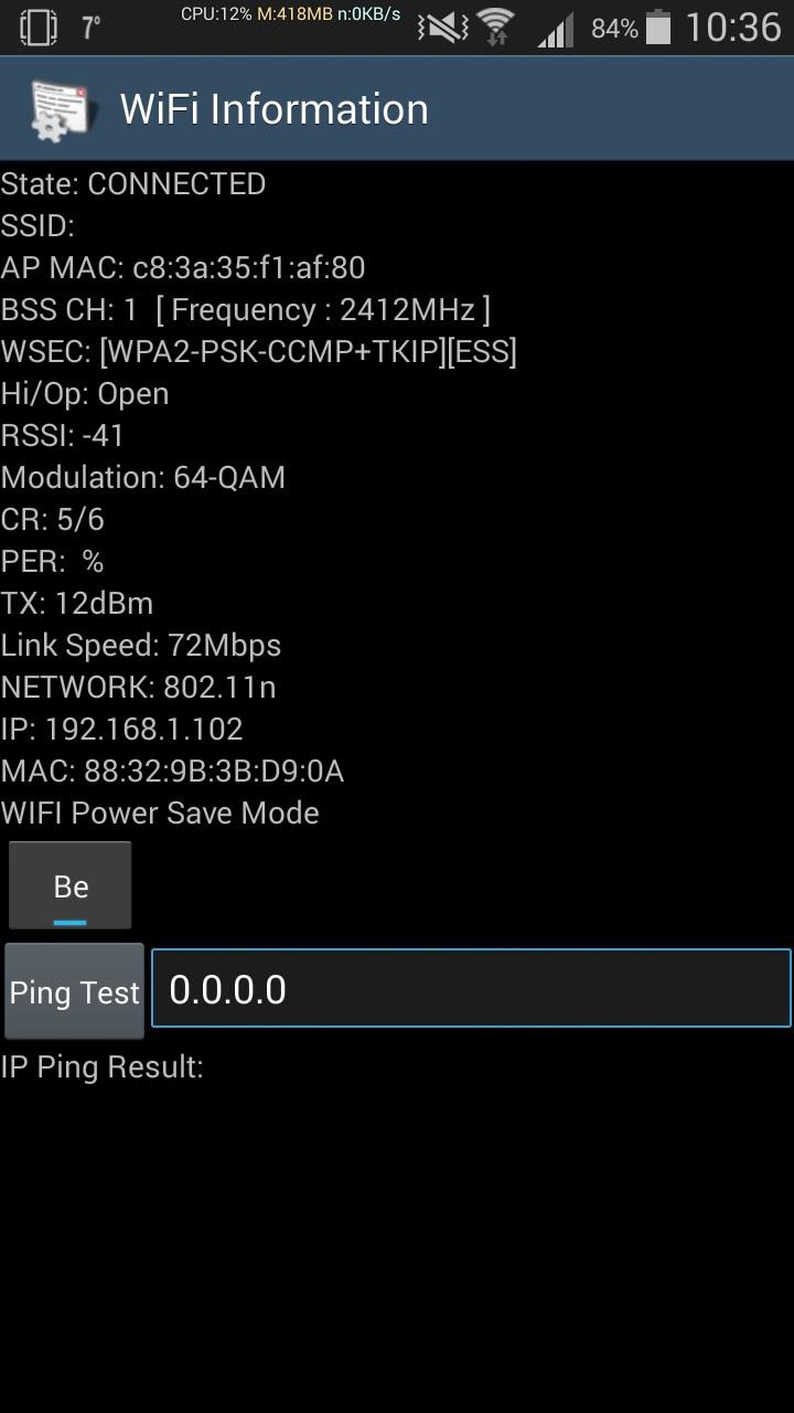

Samsungoknál pl. *#0011# menü alatt van ilyen, hogy Wifi, ott látszik pár adat és a link speed. Az nálam most egy olcsó tenda AP-n keresztül 72Mb/s. Alatta van olyan, hogy wifi power save mode. Azt ki lehet kapcsolni és általában segít a sávszélesség gondokon.
Itt most be van kapcsolva a power save mode, de néha bepistul és leesik 20mbps alá, olyankor kikapcsolom.
