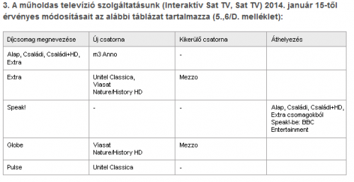

2013. november 5-től új csatornaként bevezetjük a SmashHits csatornát az Extra csomagokba és a Pulse
minicsomagokba (5., 6/A, 6/B, 6/D melléklet).
2. 2013. november 5-től új csatornákat vezetünk be a digitális kábeltelevízió és az IPTV Családi+HD csomagokba:
TV2 HD, Eurosport HD, AXN HD és National Geographic HD (5., 6/A, 6/B melléklet).
3. 2013. november 5-től új csatornákat vezetünk be a műholdas televízió Családi+HD csomagba: TV2 HD,
Eurosport HD, AXN HD, Discovery HD Showcase, Animal Planet HD és National Geographic HD (5., 6/D
melléklet).
4. 2013. november 6-tól bevezetjük a MoziKlub előfizetéses műsorkölcsönzési szolgáltatást, amely az IPTV és
az Interaktív Sat TV szolgáltatás keretében vehető igénybe (5. Melléklet 1.2.,1.3., 3.2., 3.3. pont).
5. Új csatornaként osztjuk el 2013. december 2-től az MTV European csatornát az MTV Hungary helyén. Ezzel
egyidejűleg az MTV Hungary – a műsorszolgáltató érdekkörében bekövetkezett okból - kikerül a kínálatunkból
(6/A, 6/B és 6/D melléklet). -

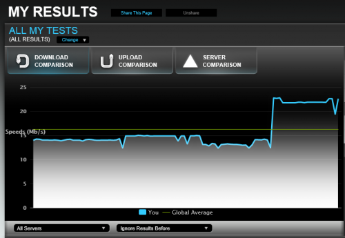

Ne feledjük, hogy a növekedést nem elsősorban a Speedport 724 Ci-nek köszönheted, hanem a ténynek, hogy VDSL2 technológiát támogató alközponton vagy, ráadásul elég közel ahhoz, hogy ebből érdemi sebességnövekedés keletkezzen.
Ugyanitt ugyanilyen mértékű növekedés következett volna be a ZTE 931-es eszközzel is, amiben szintén VDSL2 képes chipset van (ráadásul Broadcom ami elég jó).
Dchard

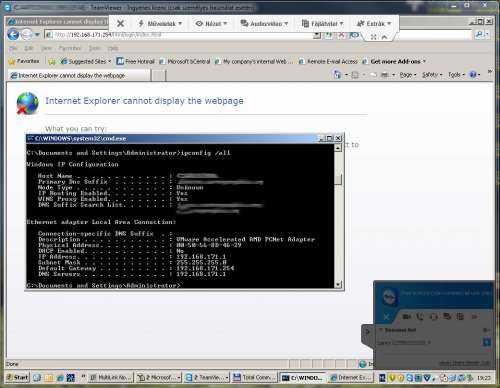

kisapa #36501 üzenetére
Én is azon dolgozom, hogy az átirányítást megoldjam az ugyanilyen típusú router-emmel.
Azt ajánlom, hogy először hívd fel a T-Home-ot és kérdezd meg, hogy "NAT-olva" van-e a vonalad. Ha igen, akkor kérd, hogy oldják fel. Ez az első lépés. E nélkül nem működhet az árirányítás.
Nekem már feloldották, de még mindig nem sikerült összehoznom az átirányítást. Ma próbálkoztam azzal, hogy én is PPPoE-n csatlakozom a modemre a régi routeremmel. Ezt még sajnos nem sikerült megoldanom. Valami miatt nem tudja a routerem tárcsázni a modemet.
Peltár #36507 üzenetére
Firefox is ezt csinálja, szóval kétlem, hogy böngészőspecifikus lenne a probléma, de azért kipróbáltam.
mostmár annyival előrébb vagyok, hogy egy pillanatig elkezdi tölteni, amíg az IP címmel próbálkozik, aztán jön a speedport.ip-re történő átirányítás, és megint ott vagyok, ahol a part szakad. -
d.beni
sziasztok!
januártól lesz valami változás a sat tv dijcsomagokban?
ugyértem uj csatornákat tesznek e bele vgay vesznek e ki belőle valamit? -
