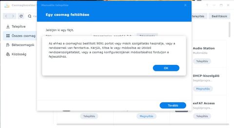

Valaki tudna segíteni hogy mia teendőm:
DS 7-re frissétés után transmission manuális telepítésénél ezt írja:
[kép]

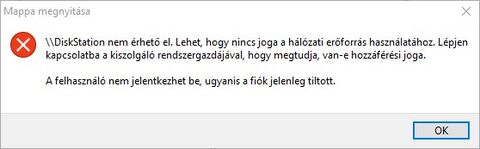

6.2-ről tegnap váltottam 7-re. Minden rendben ment, admin jogosultsággal rendelkeztem korábban, de az új rendszer nem enged hozzáférést pl az office fájlokhoz. Azt írja lépjegy kapcsolatba a rendszergazdával (saját magammal) hogy telepítsem és engedélyezzem az Office-t. (fent van rendben van) Mit kellene tenni?

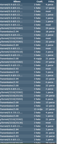

Mi (samsung) tvről filmeztünk korábban, most inkább gyerekmese megy, de minden adat nason van nálunk. A sok torrent meg így alakult. Direkt azért van tele egy dx517 3Tbos lemezekkel, hogy az legyen a torrentes. Nem törlünk semmit, mert pl a TopGunt fél évente megnézzük
A feltöltésem nekem is csak kb 2 éve lett jó(majdnem 15 év tagság), mikor végre kész lett a ház, aminek a telkét direkt úgy kerestem, hogy digis környéken legyen- és mennyire jó
5700 torrent már azért elég overkill.
Most van tervben a csomagos transmission költöztetése dockerbe, hogy válthassak dsm7re, de szerintem ez még várat magára... -

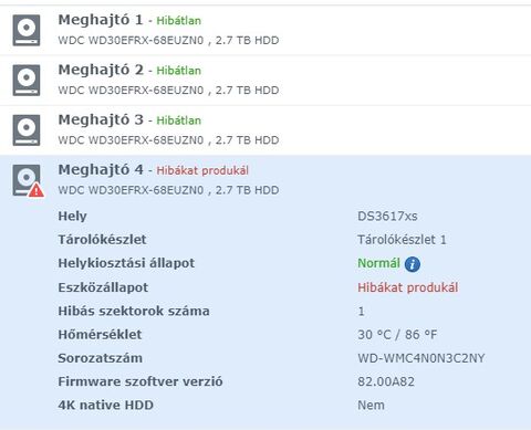

Elméletileg, leállítod a NAS-t. Kiveszed azt a merevlemezt amelyikre hibát jelez. Majd pedig kicseréled egy azonos méretűre. Visszateszed a helyére és bekapcsolod a NAS-t. A DS felületén pedig a tárhelykezelővel helyreállítod a kötetet. Azzal el fog szöszmötölni egy ideig, de utána újra hibátlan lesz a kötet és az adataid is megmaradnak.

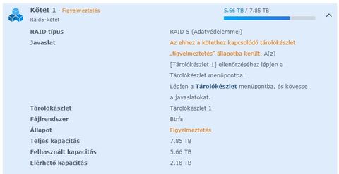

Van egy 4 HDD-ből álló RAID 5 kötetem amiből az egyik most döglődik. Mivel ilyet még nem csinátam, gondoltam inkább rákérdek mielőtt az összes adatom elveszne. Hogyan tudom kicserélni a haldokló HDD-t? Simán leállítom a NAS-t, berakok helyére egy új (azonos értékű) HDD-t, és elindítom? Majd ő meg szépen lassan visszapakolja rá a szükséges adatokat?

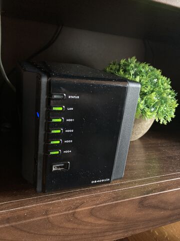

Ohh, hogy az a hetevenlábú, büdöstalpú... a többit tudjátok. A DS216 Play esetében a Sleep probléma az volt, hogy bekapcsolva hagytam a Xiaomi 360 kamerákat amik a felvételeket oda mentik, és így megszivattam magam. Mivel a státusz led ki van rajtuk kapcsolva, fel sem tűnt, hogy megy a kamera. Most ki lettek kapcsolva, továbbá kihúzva, és kipróbálom, hogy most majd megszűnik e az anomália, de majdnem biztosan ez lehetett a gond.
A kicsi DS409 Slim esetében még agyalok, de az teljesen üres, nincs package telepítve pluszban, de ahogy olvasgattam itt akár a universal search is lehet a ludas.
Köszönöm mindenkinek. Írok ha jutok valamire még.
A 409 setében a firmware upgrade-et nem biztos, hogy erőltetni fogom, mert nem szeretném véletlen sem brick-elni, plusz gondolom plusz funkciót nem kapna attól, hpgy újabb DSM van rajta. Persze biztonságosabb, és stabilabb, ez tényszerű. -
