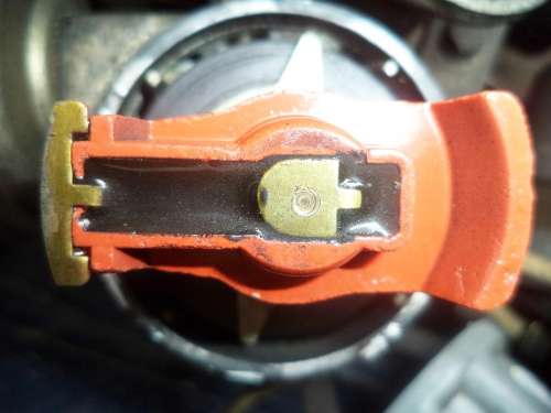

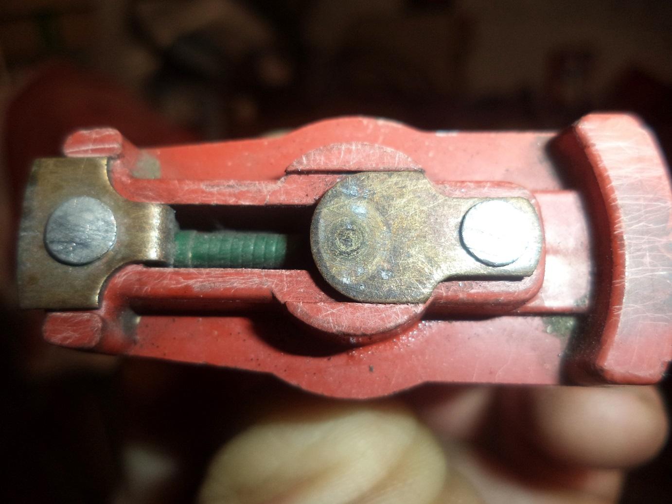

A bele valót vetted? Mert nagyon nem mind1 milyen a száma a gyertyának. Amelyiknek a nevében van R, abban beépített ellenállás van, de lehet, neked olyan kell, amiben nincs. A kábel, rotor, gyertya kombinációnak megfelelőnek kell lennie. Elég ha teszel bele egy befecskendezős faviba való rotort az elosztóba, és lövöldözni fog, mint egy géppuska.

Nem a gyertya tulajdonságaival van baj, nagyon jó gyertyát vettél, csak nem belevaló!!!!!!!
A favoritnál két féle megoldás van, vagy a kábel az ellenállás vagy a gyertya ha mind a kettőben van ellenállás akkor el se fog indulni a kocsi, ha egyikben sincs akkor meg úgy fog menni mint most a tiéd.
Ha megveszed a bele való gyertyát el fogsz csodálkozni milyen az amikor valami tökéletesen megy.

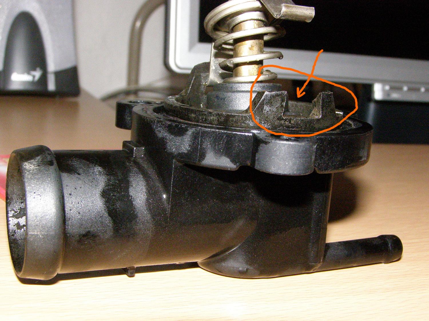

Mágus, pont úgy volt ahogy mondtad, a termosztátnál az egyik pöcök volt eltörve, most tök jó.
Viszont meglepően hamar visszahűl a motor, a Favorit esetében nem csökkent 10 perc állástól ennyire le a hőmérséklet. Most h már normál hőfokon ment a motor, odapadlózhattam, hát, ez vmi nagyon jól megy.
Kedden megyek olaj és hűtővíz cserére, a hűtővíz elég piszkos volt, vettem Wynn's hűtőmosó adalékot, remélem ez kipucolja, utána meg lecseréljük szép tiszta rózsaszínre.

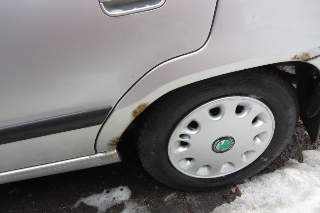

A kerékjárati ívhez a noveroxot ajánlom.
És a fedő festést.
Érdemes kicsit belecsiszolni a fényezés ép részébe,, mert ha elkezdett rozsdásodni máshogy nem fogod meg és végigfut, sajnos hajlamos a rozsdára.Viszont egy gondos kézben elpusztíthatatlan autó.

A hőfokmérő szerintem jó, csak a termosztát széthullott. A feldába nem a klasszikus megy, hanem egy műanyag ház, a termostat a házzal együtt cserélhető, mert a háznak a 2 füle tartja a helyén a rugót benne. Egyik fül ha letörik, akkor az általad leírt jelenség tapasztalható. Nem melegszik a motor és nem fűt. Főleg igaz ez az új arcú feliciára, ahol rengeteg levegőt kap a hűtő...

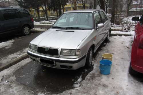

No Emberek! Megvettem életem első autóját, egy szépséges Feliciát!
Ezt
Van hibája, de a fontosabb dolgokban nagyon jó. Robi írta, hogy a tornyokra nagyon figyeljek, nos a tornyok jók. Azért elmondom a hibáit, mert jópár van.Amit tudok megpróbálok majd megcsinálni, úgyh majd segítsetek.
Rozsdásodik a hátsó kerékjárati ív, és a csomagtérajtó, egyenlőre még csak felületi, de le fogom kezelni, arra gondoltam h lecsiszolni, hammerite rozsdaalapozó+hammerite fedő festék. A bal első lengéscsillapítónak van egy kis hangja, egyenlőre funkcionálisan tökéletes. A jobb első ajtó nagyon nehezen nyílik belülről. Gyenge a fűtés, egy kis meleget ad, de annál többet nem. És nem működik a vízhőfokmérő. Ja, meg a cserélt ajtóban az elektromos ablakemelő. Ezen kívül minden csúcs, a motor nagyon erős.
Fotókat majd nappal mosás után csinálok.
