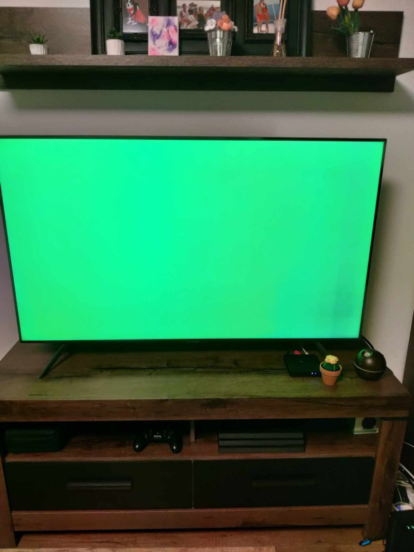

Nem vagyok jártas TV témában.
2023 jan. 9-én vásároltam egy Samsung UE55AU7102 tv-t. A napokban észrevettem, hogy kissé fakó lett az eddigihez képest a kép, illetve vibrál elég sűrűn a TV műsor + Youtube, Netflix is. Főleg a kép jobb oldalán vehető észre a jelenség.
Áramtalanítás, ki-bekapcs nem segített.
Találtam Youtuben egy LED Tesztet, lejátszva, egyértelművé vált, hogy nem stimmel valami.
A kérdés az lenne, hogy ezt a hibát garanciában javítani szokták vagy készülékcsere lesz ? -

Helló! Fater szintén egy q60c-t vett. Tegnap üzemeltük be. Elölről nézve a jobb oldali láb nem akar sehogy sem bepattanni a helyére, lötyög. A másik oldalon stabilan a helyén van. Ha a lábakat felcserélem, akkor is a jobb oldalt lötyög. Néztem a YouTube-on egy összeszerelő videót, ott is lötyögött. Neked mi a tapasztalatod?
ρσгτσ
Celtis
#158404
Szerencsére az utóbbi időben nem költözünk, meg pont abban az évben, de még előtte cseréltem le az összes bútort a nappaliban. Szóval nem nagyon kellett a TV -hez hozzányúlni az elmúlt közel 2 évben.
Egyébként párom már beszélt a Samsung -gal. Meg akarták nézni kamerán keresztül (ahogy azt vártam is), de nem tudott felcsatlakozni a csaj valamilyen náluk lévő probléma miatt. Úgyhogy most megy az e-mail képekkel.
Biztonság kedvéért mondtam neki írja le hogy használtuk a TV -t. Például azt, hogy a fényerő felesre van állítva, és a kontraszt is 50/35 -re le van véve.
ρσгτσ
Bandeee82
#158401
Telefonon keresztül nem sok minden fog belőle látszódni, csak ha közelebb megy az ember. Kb. 1 méterre. Még ha le is veszek minden javítást, akkor is simítani fogja a képet. Élőben azért 2-3 méterről is látszik.
Kíváncsi leszek én is.
Celtis:
Nem szoktuk mozgatni és talpon állt mindig is.Szerk.:
Egyszer volt mozgatva, de akkor is talpat fogva és nem sokat. Kb. 1 éve.
