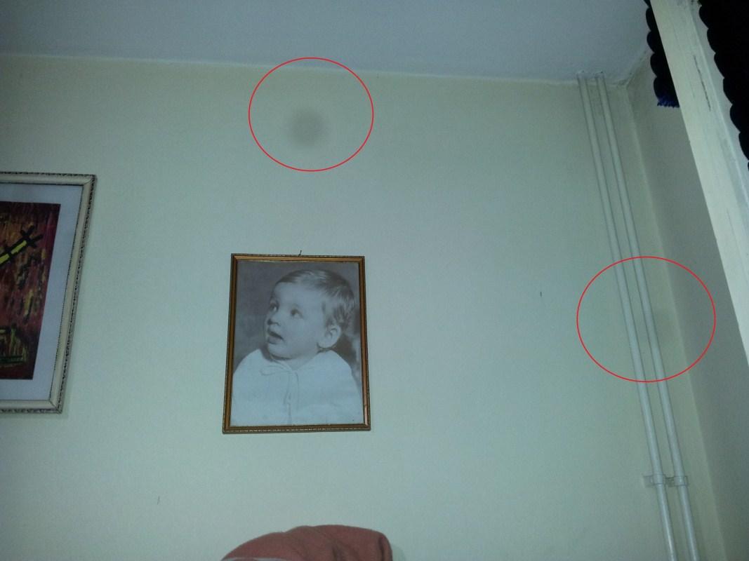

Értem én, de bármilyen fénykép készül ott a két folt
