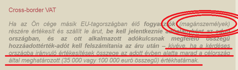

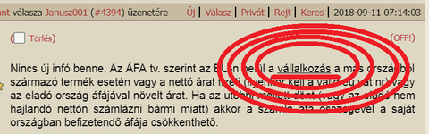

"Az áfa összegéről ment a fejtörés, hogy most akkor nem tudnak számolni, vagy milyen áfát számolnak."
Ha megnézed mi volt abban a hozzászólásban amire válaszoltam, akkor látod hogy a fejtörés nem arról szólt miért annyi az áfa amennyi, hanem arról hogy a fórumtársnak miért van annyira alacsony összeg a weboldalon ha belép.Alapvetően a legtöbb külföldi olcsó webshop azt csinálja hogy az üzemeltető cég ad felületet a másik cégnek aki elad és számláz. Ha a magánszemélyeknek szállított áru értéke eléri a 35.000 EUR-t akkor onnantól azzal a vállalkozással csak cégeknek számláz és behúz egy másik eladót, akinek a nevére megy az áru.
Ha pedig valaki nem lusta egy nyamvadt valid eu adószámot keresni a neten és megváltoztatja a szállítási címet, már áfa nélkül vásárol egyből.Ennyit az EU áfa harmonizációjáról. A valódi megoldás az lenne, hogy egységesen 19% áfa mindenhol és megszűnne az egész iparág ami ennek ellopására épült. Na de ez már tényleg szuperoff.
Ide valami nagyon nagy bölcsességet fogok írni, csak egyelőre még nem tudom mit mert olyan sűrűn nem nézegetek világmegváltó idézeteket. Pedig a világnak nagy szüksége lenne a megváltásra, kezdetnek mondjuk egy örök PH előfizetés mindenkinek jól jönne. PornHub. Nem Prohardver. :D
instantwater #4397 üzenetére
lupus_l
instantwater #4393 üzenetére
Termékek esetén az értékesítés helye számít (webshop cégének honos országa), tehát az EU Stock csak szlovák ÁFA-t tüntethet fel.
Amit írtál, az csak szolgáltatásokra vonatkozik (domain, tárhely, VOIP, előfizetés stb.), ott kell a vevő országa szerinti áfát felszámolni.
Amit linkeltél lentebb, abban a lényeg:
"kivéve, ha a kérdéses országba irányuló értékesítések összege az adott évben alatta marad a célország által meghatározott (35 000 vagy 100 000 euró összegű) értékhatárnak."
Vagyis értékhatár előtt új cég létrehozása és a szlovák ÁFA továbbra is marad. -
Bocs, de ezt nem tudom honnan veszed, viszont szerencsére nem így van.
Gondold át mit írtál.Ide valami nagyon nagy bölcsességet fogok írni, csak egyelőre még nem tudom mit mert olyan sűrűn nem nézegetek világmegváltó idézeteket. Pedig a világnak nagy szüksége lenne a megváltásra, kezdetnek mondjuk egy örök PH előfizetés mindenkinek jól jönne. PornHub. Nem Prohardver. :D

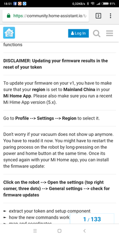

Yellow73_a
instantwater #4080 üzenetére
És ez a GDPR miatt lenne?
Valahol azt olvastam, hogy a régiót Mainland China-ra állítva lehet firmwaret frissíteni, lehet, hogy akkor tudja csak a zónát? -

gorba537
instantwater #3854 üzenetére
Ez eleg egyszerunek tunik, hogy mainland chinara jelentkezzek be, adjam hozza a porszivot, kattintsak a harom pottyre es frissitsek. Ott kezdodik a baj, hogy inaktiv a harom potty es keri egy felugro ablakban, hogy menjek at masik szerverre. Csak a Got it gomb van es vissza is lep a mi home fokepernyore.
[ Szerkesztve ]

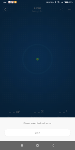

instantwater #3845 üzenetére
Sajnos eddig csak egy user tapasztalta azt hogy az ő gépe "international-EU" verzió, más ilyet nem tapasztalt még. Szóval...
A zóna akkor lenne igazán érdekes, ha menteni lehetne a zónákat.Hátha a német szoftver fejlődik még egy kicsit. Ahogy írták, szűrő mosást felejtsd el. A küszöbök mérete alapján venném csak az S50-et.
