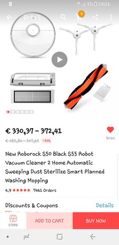

360 s6 tulajokat kérdezném: akinek már régebb óta megvan, továbbra is ajánljátok? Bevált? Milyen gyermekbetegségei vannak? Valami bosszantó? Romlott már el vkinek? Van szerzvize EU-ban? Milyen gyakran kell a keféket/hepát cserélni? Van arról vmi infó hogy kap majd google home v alexa támogatást? Esetleg valamilyen okosotthon rendszerbe (HA, openhab stb) integrálható?
Most 330$ és rámennék ha nem beszéltek le róla

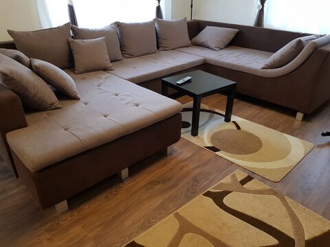

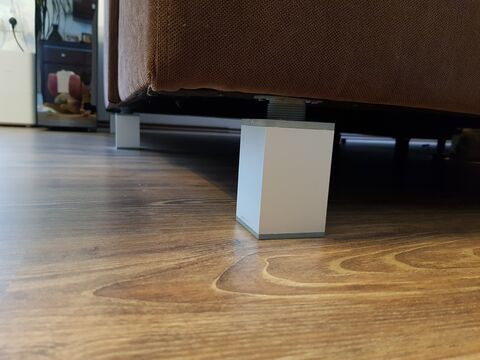

Alapesetben az ágyneműtartó a földön van, a kanapé többi része 5cm magasan. Megemeltem a kanapét 12-re, az ágyneműtartót is emeltem ezzel együtt értelemszerűen 7cm-re. Így tökéletesen passzol, csak a 7cm magasságba még nem fér be a robot... ahhoz, hogy oda beférjen, 16ra kéne emelni a bútort, az ágyneműtartó 11lenne. De az már nagyon sok... Így ennyi kompromisszum van.
ribarszki
Van egy ágyneműtartó amit nem lehet annyira megemelni. Ez olyan 50cmx100cm-es rész középen. Azon is emelni kellett, de annyit nem lehet, hogy a robot bemenjen alá. Így ez a 0,5nm kimarad.
nyalifali

sharp4
A Roborock S50 milyen magas? Mi a legalacsonyabb magasság, ahova még befér?
ribarszki
Jól mondják a kollégák, meg kell emelni a garnitúrát. Én innen rendeltem lábakat. Nem drága, igényes, nagy választék. És a legfontosabb, hogy így nincs por a garnitúra alatt. És egy böhöm nagy U kanapéről beszélünk, ami a szoba 1/3-át elfoglalja. De csilli villi alatta a padló.

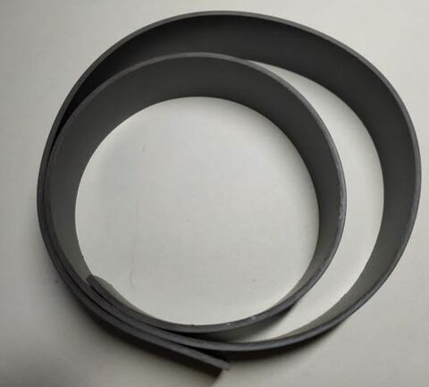

mindenesetre fura.... talán pont merőlegesen van felmágnesezve a standart mágneslapokhoz képest, de akkor ez szándékos, hogy ne legyen helyettesíthető...
HA valakinél van kéznél.... próbáljon nagyon vékony csíkot levágni belőle, és elforgatva lefektetni, bár úgy meg lehet hogy a kevés domain miatt nem lesz elég nagy az indukció....
jobb lenne a szenzort elforgatni 90°-al, de gondolom smd.... ha már ilyen rafináltak voltak...
vagy a csíkot függőlegesen megtámasztani... "fél" e tőle... ha nem olyan magas, és a LIDAR át lát felette....

ahogy a visszajelzéseket nézem, van aki 3 csíkra vágta így már 6 méter és nála úgy is tökéletesen működik... de szerintem bármilyen mágneses dekorcsíknak is működnie kell, amiből a hűtőmágneses reklámajándékokat csinálják.... nincs ebben semmi extra nagy gondolat.... amihez az ember olcsón hozzáfér... ha valakinek van ilyen, legyen szíves a közösség érdekében tegyen egy próbát....
Pros:
- works fine, you can cut it into 3 pieces longitudinally (thus turning 2 meters into 6 meters) and Roborock still detects it fine. -
