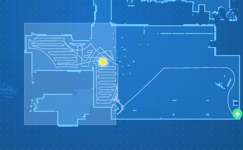

A Mop 2 Ultra problema folytatodik. Teljesen veletlenszeu helyeken kezdi a koválygast es erdekes modon a kamera es a oldalszenzor megtorlesevel helyreall. Ami erdekes hogy fel evig egyszer sem fordult elo most meg veletlenszuren a semmibol bekoszolodik ketnaponta??? Ja es helyere megy es elmegy celteruletre siman tehat jol tajekozodik.
Most mar irtam szerviznek mit szolnak hozza -
qqzs
Na tessek. Kezdi ujra. Valahogy osszefughet a koszos szenzorral, de azert erdekes hogy a konyhaban kezdte addig mindent megcsinalt rendben es elotte fel evig egyetlen egyszer se volt baja. Mikor eszrevettem felkaptam és a kamerajat es az oldal szenzort megtorolten. Leraktam es a maradek helyet mar rendben savosan csinalta.

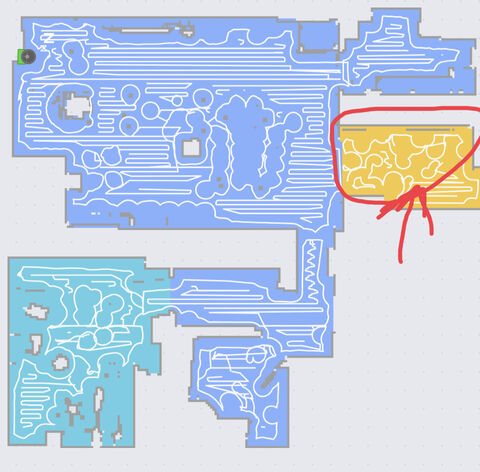

Sziasztok. Mi Robot Vacuum Mop 2 Ultra. Par honapja szepen megy kb ket hete elkezdte ezt akkor megtakaritottam ujrainditottam es megjavult. Most ujra kezdte es mar tul vagyok a hardvreseten azaz a gyari visszallitason is es meg mindig ezt csinalja. Minden szenzor es a lezer is tiszta.
Amikor rosszul csinalja [kép]
Amikor jol [kép]
Gyari visszaallitas utan ezt muveli terkepkeszites alatt mar vagy 15 perce. [kép]
Ha helyére kuldom akkor helyre megy szepen tehat tudja hol van es hova kell menni. Meg vissza allitas elottie isn elment a helyisegekbe odakuldve de takaritas helyett kovalyog. Ja es a kijelolt zona takaritast is tok pontosan megcsinalja

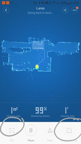

Kezi odanavigalas utan racsukod az ajtot majd ha vegzett es szolt hoyg nem talalja a dokkolot akkor kinyitod az ajtot es hazakuldod. (nem probaltam csak igy a legegyszerubb) de ha csak helyi kosz van akkor a hazakuldes gomb nyomvatartasaval helyi takaritast csinal kb 2m2 teruletet jar be
