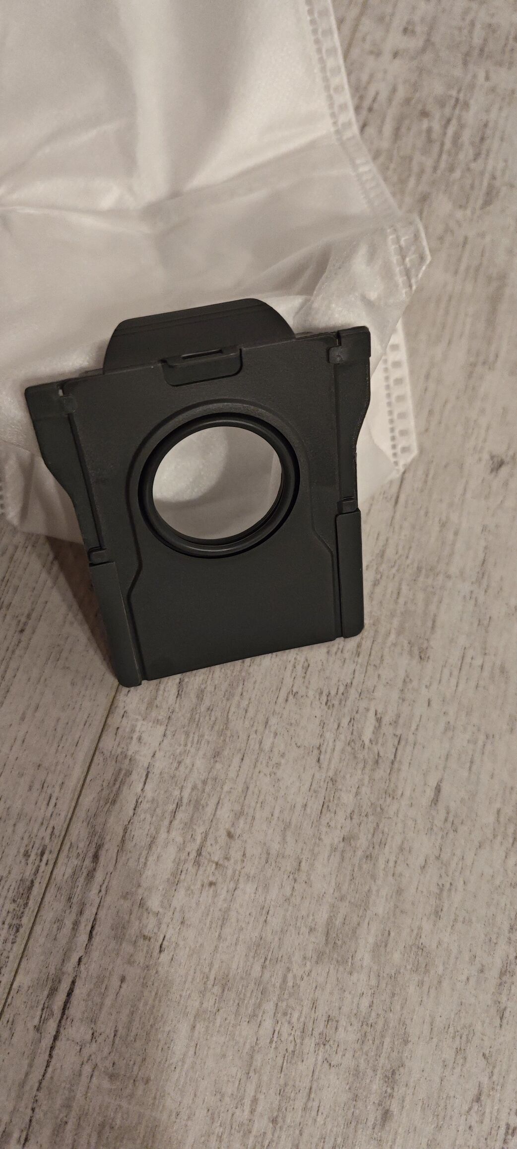

Ez a fajta zsák van benne: [kép]
És azt a kis pöcköt nem nyomta: [kép]Mediás vásárlás volt. Láttam itt, hogy most jó az ára. Gyors vissza is vittem. Kicsit hősködtek, hogy blfsz vagyok, de rendzetem fejben náluk a dolgot. Volt másik raktáron, hoztam is, ez most rendben.
Jöttek nekem, hogy feltöltöttem-e meg végig mente-e a telepítésen. Monomdom, néni. Ne tessék már bolondkodni.

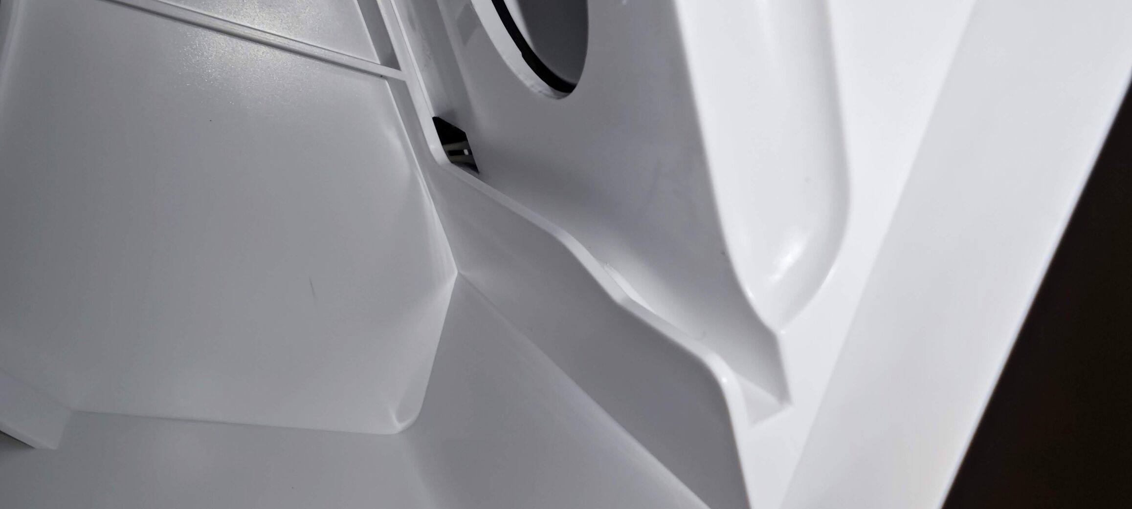

Sajna nem volt nálam az a típus, így nem tudom bevizualizálni, hogy mi lehet a hiba oka, hát akkor vissza, elállás és kérj másikat, ha valóban hibás.
Ez akkor szívás, ha a cseredarab nem lesz jó ismét, akkor lehet más a hiba.Le tudod fotózni melyik típusú porzsákot adják hozzá?

Azért az elég ritka, hogy ilyen hiba lenne.
Rendesen a helyére került a porzsák?
Van benne másik zsák is? Ki kéne próbálni, mert nem gondolom, hogy gyárilag olyan méretű porzsákot adnak, ami nem tudja elnyomni a pöcköt. -
macimeister
Dreame d20 ultra vásárlás után egyből neme érzékeli a porzsakot. Az a kis mikrokapcsolo nem kattan. Ha megnyomom valamivel akkor rendben. Gondolom beljebb van mint a műanyag sikja. Járt már valaki így? Most akkor mehet is vissza egyből gariba? 😄

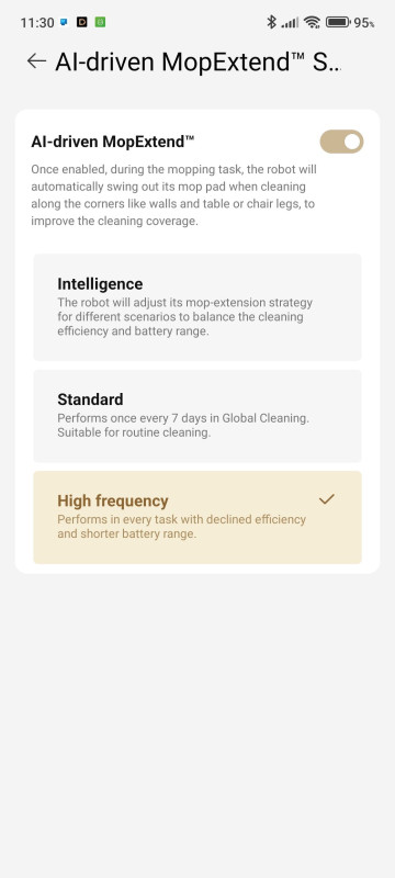

Takarítás közben amikor kírja az app, hogy szélek takarítása akkor kell a kefének és a mop-nak kinyúlnia. Neked az app írja, hogy szélek takarítása és ekkor sem mennek ki a karok?

nekem a mopot nem nyujtotta ki. az oldalkefét nem is tuja ./l10s ultra heat/

Nézz rá a tulajdonságaira..... véletlenül valahogy nem kapcsolódott e ki a MOP extend... ha azt kikapcsolom, akkor nem nyújtja ki a MOP-okat...

Én még soha nem láttam, hogy a Dreame l10s ultra gen2 gépem oldalra kinyújtaná a mop-ot...
Lehet, hogy csak CleanGenius takarítással működik a funkció, de én jobban szeretem magam beállítani, hogy mit merre csináljon. -

Na, már a forgó mop se megy ki oldalra. 😡
