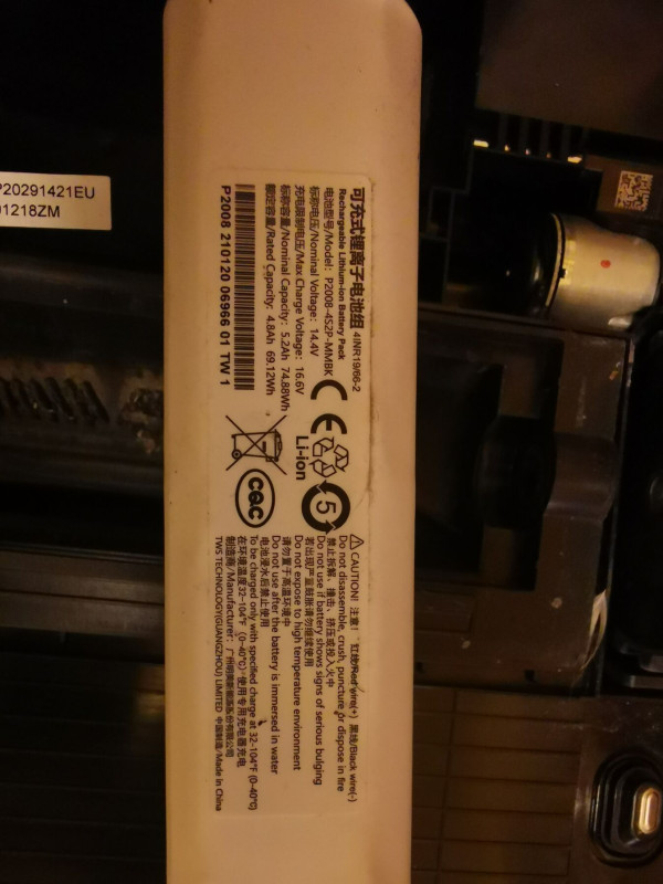

A gyári akku kapacitása lecsökkent 55%-ra, ezért rendeltem egy csere akkut, azzal nem működik a dokkolóról leválva:

Persze, megnéztem mind a kettőt imaxb6-al, a képeken látszik a kapacitásuk. Az eredeti ~ 55%-os, a csere 4600 mAh kapacitású. Néztem videókat ahol cserélik a cellákat, van ahol 2p4s-re kötik az eredeti akkut és működik a bmssel. minden esetre szétkaptam az eredeti akkut meg rendeltem nagyobb kapacitásút cserének. Még érdekes lenne a roboton a töltő érintkezőket direktbe kötni az akkuval.

Most úgy tűnik sikerült kifognom egy jobb akksit habár majd fél év múlva kiderül.
De ahogy kicseréltem 82%-ot írt és körbe küldtem 60%-ra merült standardon. Így lényeges javulás volt a cserével.

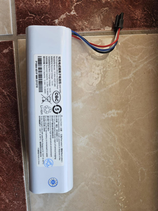

Ugyan ilyet vettem, mint a képen, amit csatoltam ~75Wh (5200mAh@14,4V). Amit küldtek az aliról az a baja, hogy 50-60% töltöttség alatt hirtelen kikapcsol a porszívó. Így nem tud visszamenni tölteni magát és nem fejezi be a takarítást.
