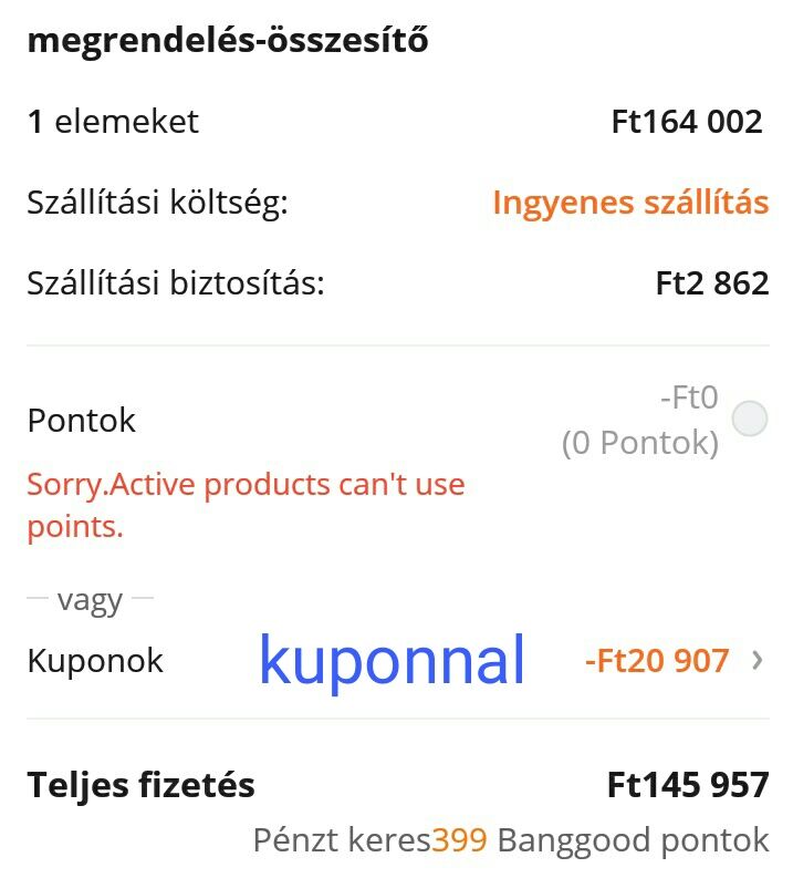

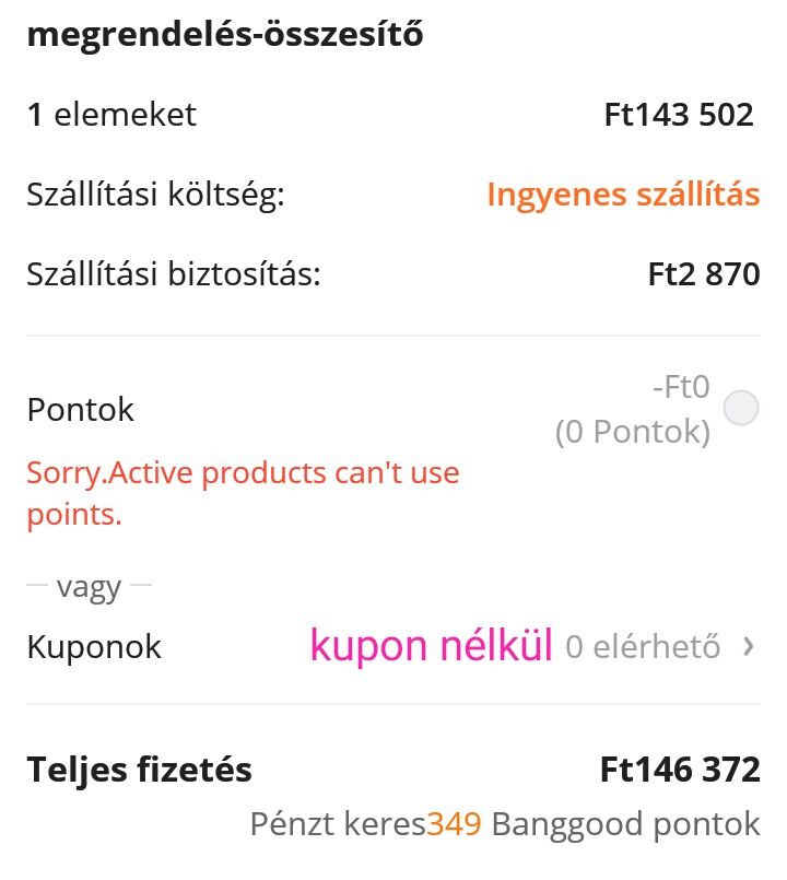

#21577
Igen, mindig így működik. Teljesen mindegy miből és hogyan vonja. A lényeg a végső ár! A fekete 349.99 a fehér 359.99, és kuponnal a fehér is 349.99 lesz. Reggel még mindkettő 399 volt, de közbe kapott egy Flash sale-t.
lejön még az allowance kuponnal $12 amivel kijön az ár amit írtam. Nem olyan bonyolult ez.
(#21576) Nem tudom miért kupon nélkül nézed az árakat. Mindig leírom, mennyi, és milyen kuponnal. + melyik allow kuponnal a legjobb.

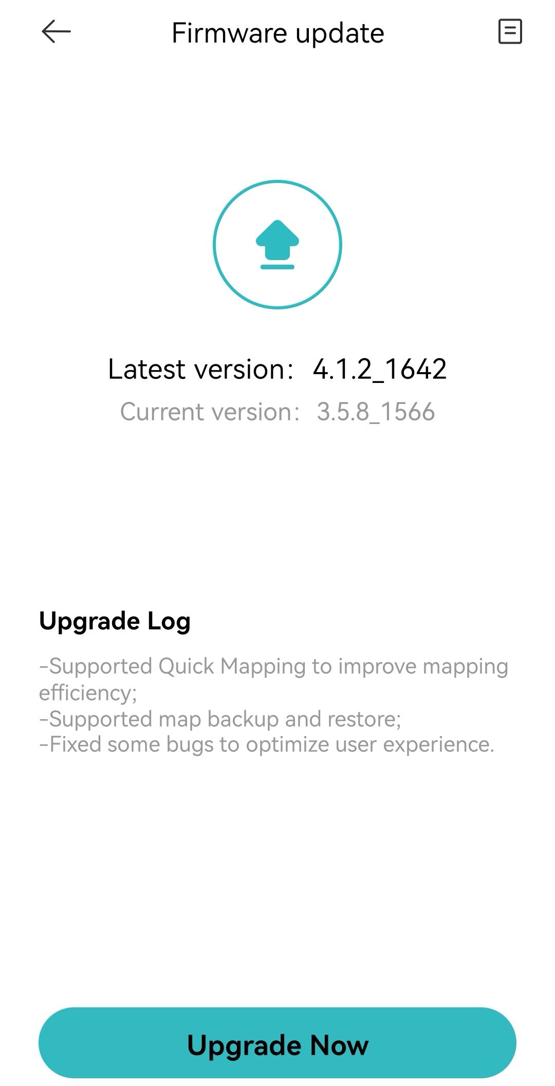

Hi!
Roborck S5max -hoz érkezett
Frimware update. -
