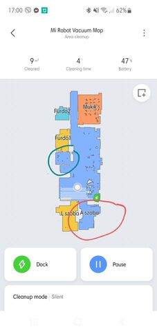

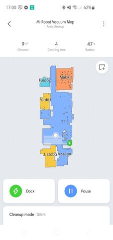

csszorsi
Biaggi0340 #15490 üzenetére
Nekem a mentett térképre csinált magától színeket de bénán osztotta fel....akkor is vagy 3-4 színt használt. Első posztomnál láthatod.
Ezután reseteltem a térképet és ujra térképeztem(ez is pik pakk ment a régihez képest) most van ami külön szoba mégis egyszínű a nappalival és külön is kezeli.( pl A szoba)
De pl a zölddel karikázott az egy gardrob szoba es csak a fürdőből nyílik, mégis egybe vette a nappalival. (Onnan nem lehet megkozelíteni rendes fal van végig)
Holnap ujracsinálom mégegyszer...sztem barikádozok, vagy nem tudom hogy kénede a szineket igen ő találja ki
(ez a jelenlegi állapot új térképen)

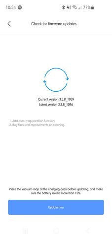

Nikaré
Hi!
Firmware update S5max -hoz érkezett.
3.5.8_1340 -
