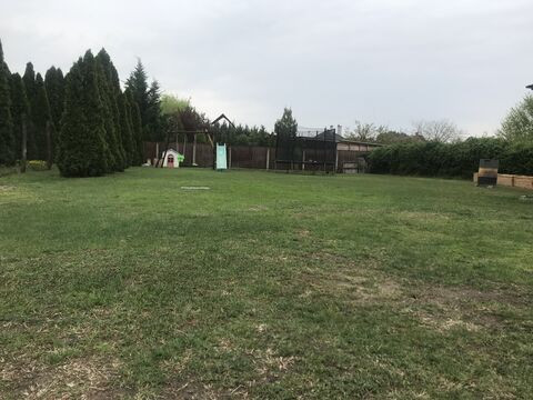

qqzs
lrobertoc #139 üzenetére
par foto jo volna.
haz mogott milyen szeles? a 867m2-t biztos akarod nyirni?
harom opciot latok. vagy rakosgatas, vagy ket olcso robot vagy egy draga es olcso. en hatso kertet nem nyiratnam vagy nem az osszest, ha csak nem szukseges allando focipalya keszultseg. de ha meg igen akkor is megoldhato 2db 500-as robottal es praktikusabb mint egy 1200-as, vagy akar 3db obis vagy worx 500as wifis. tok feleseges 1milios husqwarna szerintem -
lrobertoc
segítségeteket kérném robotfűnyíró témában.
Eléggé tagolt a kertem, 4 részből áll, amelyek elég távol vannak egymástól, ráadásul járda, térkő, stb választja el a részeket.
Gondolom itt esélytelen megoldani egy robottal a nyírást automatán!?Addig jutottam, hogy talán van olyan lehetőség, hogy elviszem a határoló kábeleket (mondjuk a ház mögött) és kézzel pakolgatom területek között (a csatolt képen R1-2, R3, R4) a robotot....
A másik kérdés, hogy egyáltalán mi az a gép, amelyet ajánlotok ekkora területre (R1-2 területek cca 1200nm)?
Pl a husqvarnánál olvastam, hogy a maximális nyírandó területnél heti 7 napos, 24 órás munkaidővel számolnak.....
Így viszont a locsolási és száradási időpontok kiesnek a munkaidőből....Első körben egy Sileno+ néztem 1300 nm-re írják..de gyanítom ez kevés....

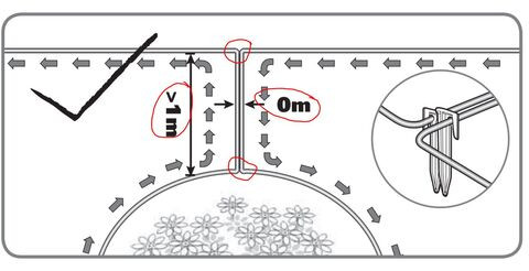

Coolby84
Most vagyok túl rajta. Landroid fan club válaszolt messengeren. Tökéletes így működés, át kell mennie rajta. Az ábrán a nyilak félrevezetőek, az csak a kábelvezetés irányát akarja mutatni. Az egymás mellett vezetett kábel pont arra kell, hogy ne vegye határnak és menjen át rajta és csak a fa körüli határt figyelje.
Szóval király!
Coolby84
Na most eltettem vezetékeket 1cm-re és így se fordul be megkerülni fát, sőt ha nem hazát indítottam volt hogy átment keresztben a dupla vezetéken.
Itt egy videó ahol hazaküldtem és átmegy.
https://youtu.be/SELGO3ZUPrw

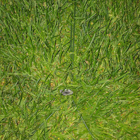

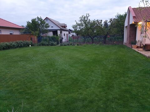

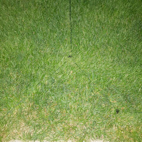

Coolby84
Itt vannak képek. Ti láttok ezeken valami hibát?
Amúgy van valahol egy rendes leírás programozásról? Mert most be volt állítva, hogy vágjon egyet este 22-től hajnal 1-ig manual schedule-ben és hajnal 5-kor ment a fűnyíró. Mit is állítok akkor én pontosan vagy miért ment? Van erre valami leírás vagy mi a tapasztalat? (fánál továbbra sem fordul be, amikor megy vissza dokkolóhoz)
Coolby84
Akartam képeket, de mobilról nem tudok, mindenesetre képek szerint van bekötve, én úgy látom...

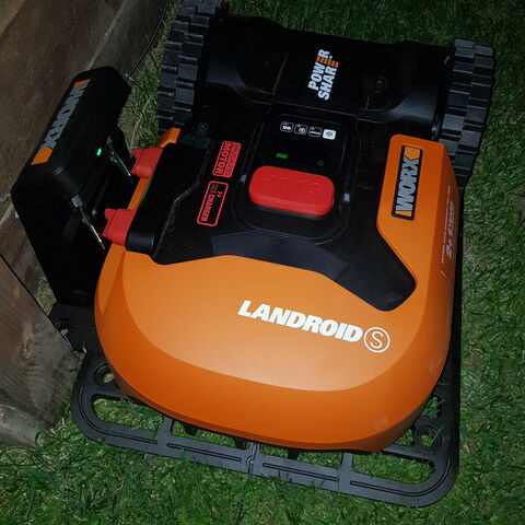

Coolby84
Sziasztok. Végül beszereztem egy Worx Landroid S-t (2019) 160nm a fűfelületem, szóval elég kell legyen, bár elég tagolt.
Első kérdésem telepítés után. Leírás szerint két fa körüli ágyást körbekerítettem, de ha hazaküldöm robotot, akkor nem kerüli körbe fákat, érzi, hogy fordulna, de aztán visszafordul és megy egyenesen. Teljesen szabályosan csináltam (gondolom kerülni tud mindkét irányból, mert ábrákon mindig egy irányba kerüli fát, nálam pedig fordítva). Vagy home-nál nem kerüli feltétlen meg vagy mi lehet gond?
Amúgy szupernek tűnik, bár még nem vágott füvet, csak úgy telepítettem, hogy folyamatosan küldtem szegély mellett haza, hogy lássam hogy megy el (amúgy falnál előirt 26cm-nél jóval közelebb raktam).

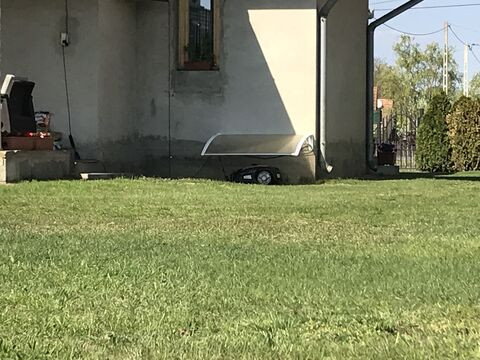

Nem ertem ezeket a vedelmeket. Nekem ket eve all vedelem nelkul esoerzekelos worx. Egyebkent nem minenben van esoerzekelo. Szoval felesleges mert a viz lefolyik rola mert akar nyiras kozben is elkaphatja a felhoszakadas. De ha teto alatt all akkor ket problemat okoz. Esoben elindul tok feleslegesen megy egy kort majd visszater es kivarja a programozott esoszunetet majd megint elidul akkor is ha esik megint feleslegesen. Az esoszunet nem eso utan kezdodik soha amikor rendesen fel van szaradva minden amire kitalaltak az esoszunetet. Az esoben vagas a legkarosabb ami tortenhet ezekkel, telemegy nedves fuvel. Kibirja de aztan lehet pucolni. Szoval amit vedeni kell egy ilyen gepet azt megteszi a burkolat.

Nekem fal mellett van a dokkoló és a fűnyírót egy ajtók fölé szerelhető féltető védi.

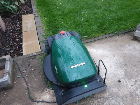

qpakcovboy
Tegnap végül elhoztam a fűnyírót. Robomow RX50 volt a kiszemelt, de mivel nem került sokkal többe az RC304, ezért rábeszéltek. 18 helyett 28 centis kés van alatta és 100 W helyett 200 W a motor teljesítménye. És nem utolsó sorban van benne esőérzékelő és szegélyvágó funkció, amit ha jól tudom csak ez a típus tud. Sokkal több tartalék van benne, de ha ez nincs kihasználva akkor jelentősen növekedhet az élettartam.
Kibontás után elég meggyőzőnek tűnik, de csak a hét vége felé lesz időm telepíteni, de majd beszámolok a tapasztalatokról, hátha ezzel másnak tudok segíteni.
