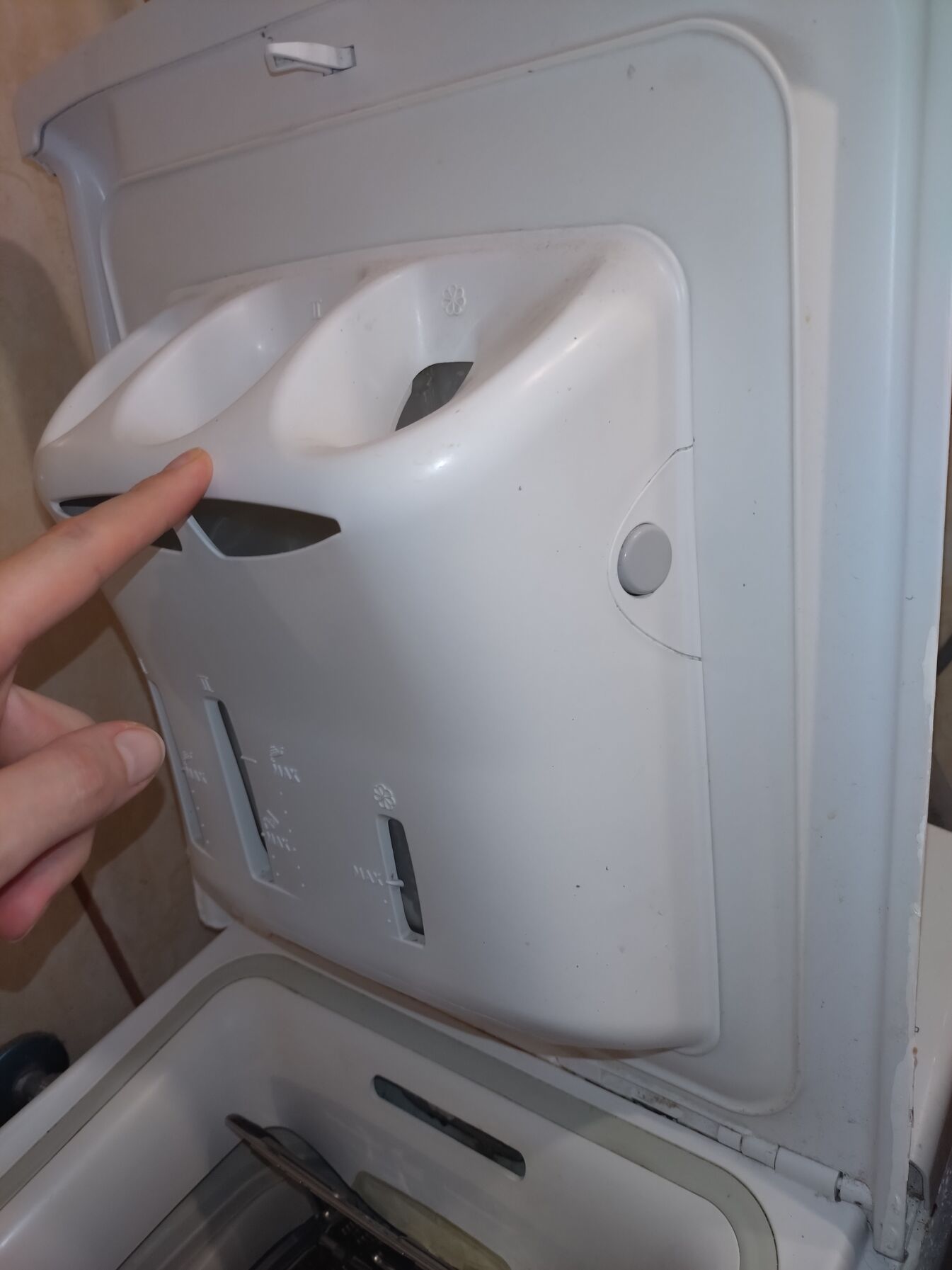

...és a fotóblokk:
A betegágy:
...a meglepő megoldás, hogy lyukasszuk át a tömített vízteret a tetőn...
...és akkor jöjjön a bejutó víz minimalizálása:
Az utolsó képen ezüsttel végigrajzoltam, hogy ott fekszik fel a műanyag az alatta lévő tömítésre, így zárja a vízteret a tető.
Ezen belül két helyen volt lyuk, azaz ott mehetett át a mosószeres víz szabadon a képen látható műanyag és a fém tető közé, és megkezdhedte áldásos munkáját a rozsdamanó.
Ennyivel tudtam minimalizálni a bejutható víz mennyiségét, talán így jópár évet kibír.
Jövőre szétszedem, és benézek, mi lett a lemez belselyével... -

A héten (2024 február utolsó hete) rászántam magam, leszedtem a tetőt, és a lemezt.Rongyosra volt rohadva belül.
Aztán láttam két párafoltot (cseppeket) a lemez belső felén.
Meg is lett a TERVEZÉSI hiba. Persze, környezeti hatás. Aha...
Kérem, a tető tömít amikor becsukod. Tiszta sor. Viszont ezek a kutyaütők átlyuggatták a műanyag lemezt, mégpedig a mosószertartályt tartó/rögzítő fülecskéknél.Ott aztán mosás közben a mosószeres víz szépen bejut a fémlemez és a műanyagrész közé, majd mosás után felnyitva a tetőt, az szépen lecsorog a lemez tövéhez, és el is kezdi csámcsogni a lemezt a rozsda.
A javítási kísérletem, hogy akkor most kívül-belül jóóól lecsiszolom, majd lefestem sajnos anyagfolytonossági hiba miatt meghíusult, hisz elporladt a lemez, szétszedéskor egészen nagy darabok maradtak a kezemben a lemezből.
Rendeltem végül egy új lemezt, csak lemezt, 15990 forintért!
De hogy ne legyen később ilyen korai rozsdásodás, azt a helyet, ahol a gyártó átlyukasztotta a műanyag lemezt a víztérnél (édes jó mózes) szilikonnal beragasztottam...
Hű, most már majd nem lehet kivenni a mosószertartátlyt tartó kis fülecskét... Jujujuj, eddig se kellett, hisz csak a tartályt kell levenni.
Érdekes, hogy más mélyedést sikerült úgy kialakítani a műanyag panelban, hogy ott nem lyuggatták át.
Azokat a kis füleket is meg lehetett volna oldani úgy, hogy nem lyukasztanak...
Néztem más megoldásokat, van, hogy egy fület kell kihajtani, hogy le lehessen venni a mosószertartályt, de nem láttam kétséget kizáróan, hogy az is perforált-e.
A sajátom esetében (Whirlpool AWE 2550) találtam két kritikus pontot, ott cseppeket is a fém lemez belső felén.
Biztosan, máshol is juthat be még valamennyi nedvesség, de ott láttam, be is jutott, nem is kevés.
Most várom az új tetőt, és nézem majd időről időre - szerencsére pikk-pakk le lehet a tetőt kapni - mennyire vált be a szilikonozás, mennyire tudtam a lehető legjobban csökkenteni a bejutó víz mennyiségét. -
