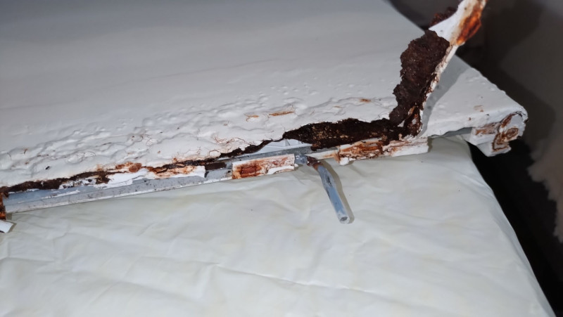

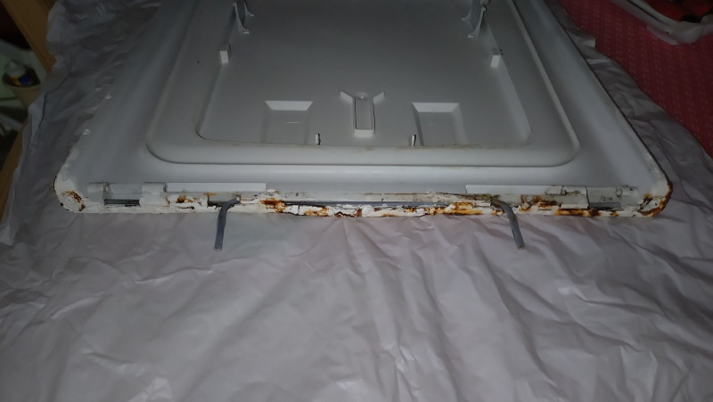

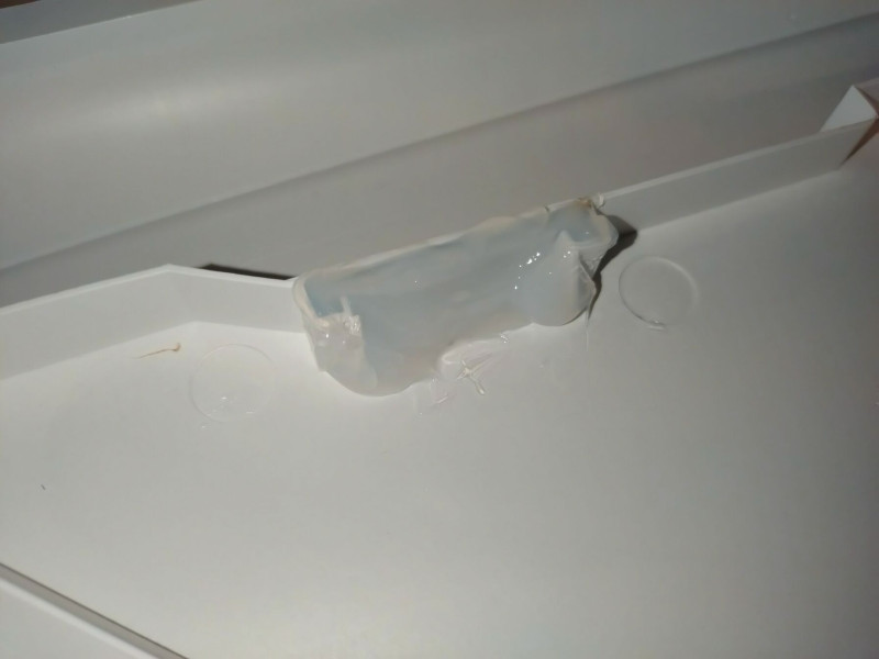

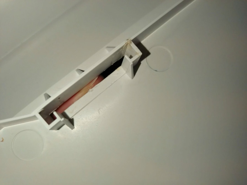

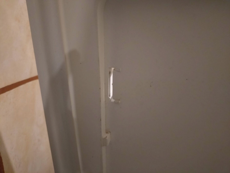

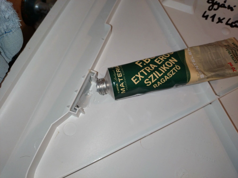

...és a fotóblokk:
A betegágy:
...a meglepő megoldás, hogy lyukasszuk át a tömített vízteret a tetőn...
...és akkor jöjjön a bejutó víz minimalizálása:

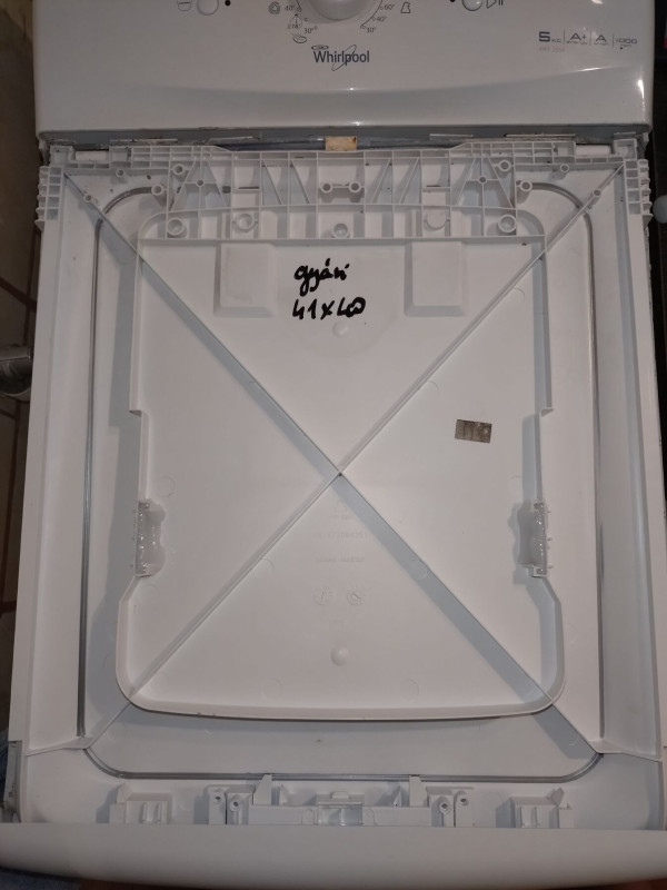

Az utolsó képen ezüsttel végigrajzoltam, hogy ott fekszik fel a műanyag az alatta lévő tömítésre, így zárja a vízteret a tető.
Ezen belül két helyen volt lyuk, azaz ott mehetett át a mosószeres víz szabadon a képen látható műanyag és a fém tető közé, és megkezdhedte áldásos munkáját a rozsdamanó.
Ennyivel tudtam minimalizálni a bejutható víz mennyiségét, talán így jópár évet kibír.
Jövőre szétszedem, és benézek, mi lett a lemez belselyével... -

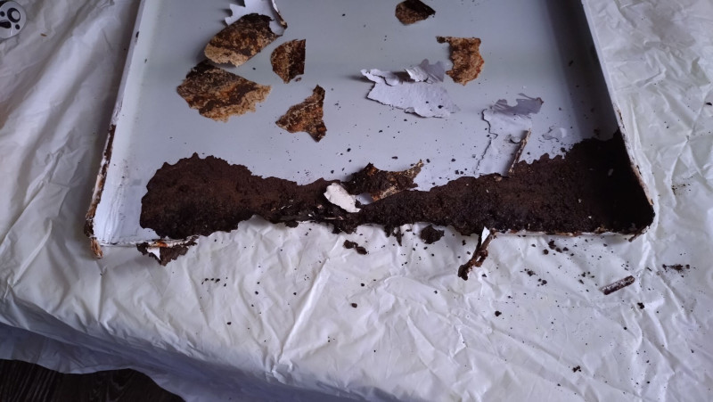

mrlujoak
Az én modellem 11 éves de én már matyakoltam pár éve.
Akkor nem szedtem szét - sajnos amatőr hiba volt - mivel elaltattak vele, hogy környezeti hatás, felületi rozsda, párás a fürdőm...
Így hát kívülről lecsiszoltam, lefestettem.
A héten (2024 február utolsó hete) rászántam magam, leszedtem a tetőt, és a lemezt.Rongyosra volt rohadva belül.

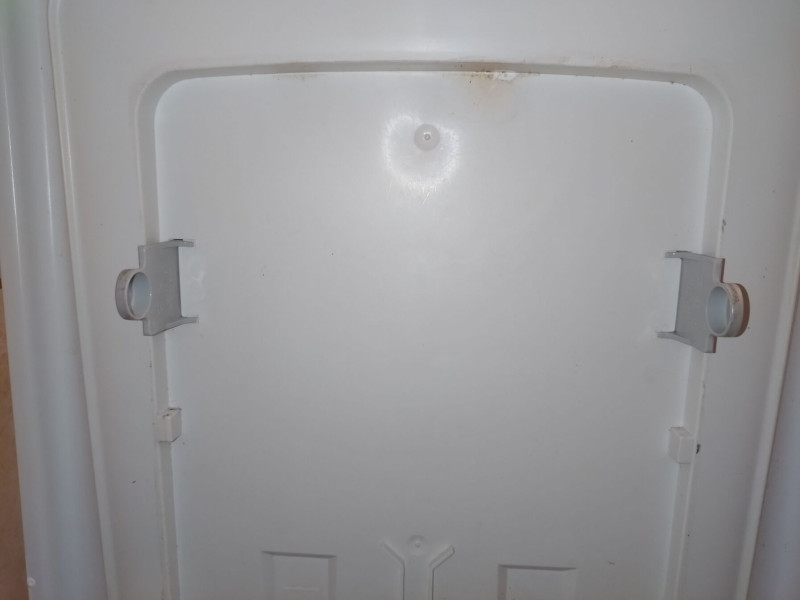

Aztán láttam két párafoltot (cseppeket) a lemez belső felén.
Meg is lett a TERVEZÉSI hiba. Persze, környezeti hatás. Aha...

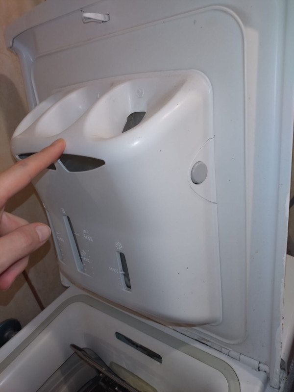

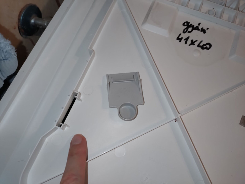

Kérem, a tető tömít amikor becsukod. Tiszta sor. Viszont ezek a kutyaütők átlyuggatták a műanyag lemezt, mégpedig a mosószertartályt tartó/rögzítő fülecskéknél.Ott aztán mosás közben a mosószeres víz szépen bejut a fémlemez és a műanyagrész közé, majd mosás után felnyitva a tetőt, az szépen lecsorog a lemez tövéhez, és el is kezdi csámcsogni a lemezt a rozsda.
A javítási kísérletem, hogy akkor most kívül-belül jóóól lecsiszolom, majd lefestem sajnos anyagfolytonossági hiba miatt meghíusult, hisz elporladt a lemez, szétszedéskor egészen nagy darabok maradtak a kezemben a lemezből.
Rendeltem végül egy új lemezt, csak lemezt, 15990 forintért!
De hogy ne legyen később ilyen korai rozsdásodás, azt a helyet, ahol a gyártó átlyukasztotta a műanyag lemezt a víztérnél (édes jó mózes) szilikonnal beragasztottam...
Hű, most már majd nem lehet kivenni a mosószertartátlyt tartó kis fülecskét... Jujujuj, eddig se kellett
, hisz csak a tartályt kell levenni.
Érdekes, hogy más mélyedést sikerült úgy kialakítani a műanyag panelban, hogy ott nem lyuggatták át.
Azokat a kis füleket is meg lehetett volna oldani úgy, hogy nem lyukasztanak...
Néztem más megoldásokat, van, hogy egy fület kell kihajtani, hogy le lehessen venni a mosószertartályt, de nem láttam kétséget kizáróan, hogy az is perforált-e.
A sajátom esetében (Whirlpool AWE 2550) találtam két kritikus pontot, ott cseppeket is a fém lemez belső felén.
Biztosan, máshol is juthat be még valamennyi nedvesség, de ott láttam, be is jutott, nem is kevés.
Most várom az új tetőt, és nézem majd időről időre - szerencsére pikk-pakk le lehet a tetőt kapni - mennyire vált be a szilikonozás, mennyire tudtam a lehető legjobban csökkenteni a bejutó víz mennyiségét. -

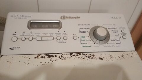

Ezek a felultolto mosogepek mindn Electrolux termekek, igy nevtol fuggetlenul nagyjabol ugyanazokat a hibakat adjak. Nekunk egy Bauknecht (7 eves) van, anyukamnak Whirlpool (18-20 eves). Az ajto kialakitasa teljesen azonos, annyi valtozott az evek soran, hogy a mososzer adagolo nyilasainak az elrendezese valtozott.
A Bauknecht ezen a reszen mar rohad. Mar egyszer lekezeltem, kb. 1 ev volt es megint elkezdett rohadni.
A hiba szerintem a kovetkezo: az ajtonak kulso resze kezd el rohadni. Mi mindig nyitva hagyjuk az ajtajat a mosogepnek, igy mosas utan a nedves levego a kezelofelulet es az ajto koze beszorul, igy egesz jo korulmenyt biztosit a rozsdakepzodesnek. A masik, hogy az ajto belso feluleten levo muanyag boritas es a lemez kozott le tud csepegni a viz, ami mosas utan a mososzer adagolon es a muanyag boritason marad, majd lefolyik, es az ajto lemez reszevel erintkezni tud.
Anyukamnal ez az ajto nem rohadt el, egy picit nem puposodott fel. Annyi a kulonbseg, hogy o mindig lecsukja hasznalat utan az ajtajat a gepnek.
A kovetkezo rozsdatlanitas es ujrafestes utan en is csukva fogom tartani a gep ajtajat, hatha nem rohad el olyan gyorsan.
