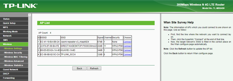

Juhi113
Szia
Nem tudom mi lehet a baja és miért nem kommunikálnak egymással. A xiaomin van reset gomb a resetelést megcsináltam mikor nálam először bedugtam. Mindent úgy csinálok ahogy a xiaomi leírásába van de valamiért nem akarja szórni a netet. Az az érdekes hogy a TP link is látja a többi eszköz is látja a xiaomit rá is tudok csatlakozni de valamiért a netet nem továbbítja. Rejtély. -
Zicky
Ami tuti biztos, az, hogy a repeaterekhez nem kell wds kapcsolat. Az, a benne éppen aktuálisan beállított hálózatot lövi tovább. A hálózatot szolgáltató eszközben ehhez semmit nem kell beállítani. A repeater-nek éppen ez a lényege. A xiaomi beállításai nem megfelelőek szerintem a Te routeredhez. De, gondolom átállítottad, miután áthoztad a tesódtól.... -
Juhi113
Kicsit elakadtam és elbizonytalanodtam egy wifi erősítő kapcsán.
Adott egy TP-LINK TL-MR6400 router, Telenor net kártya van benne tökéletesen működik viszont a házunk egyes részein gyenge a wifi jele. Testvéremék nemrégiben vettek egy Xiaomi Pro 300m WIFI erősítőt ami náluk a Telekomos routerrel tökéletesen működik ezen felbuzdulva kölcsönkértem tőlük mindent megcsináltam a Xiaomi leírása szerint de mégsem akar kapcsolódni az én routeremre. Ekkor kezdtem kicsit utána járni a dolgoknak és találtam rá erre a WDS Bridging beállításra megcsináltam mindent a leírtak szerint de továbra sem jön össze a kapcsolat. A TP LINK látja a WDS beállításoknál Xiaomit de a Xiaomi mégsem tud csatlakozni. Amiben pedig elbizonytalanodtam hogy kell e wifi erősítő esetében WDS beálítás vagy valami más miatt nem tud csatlakozni vagy valami mást kell esetleg beállítani ?
