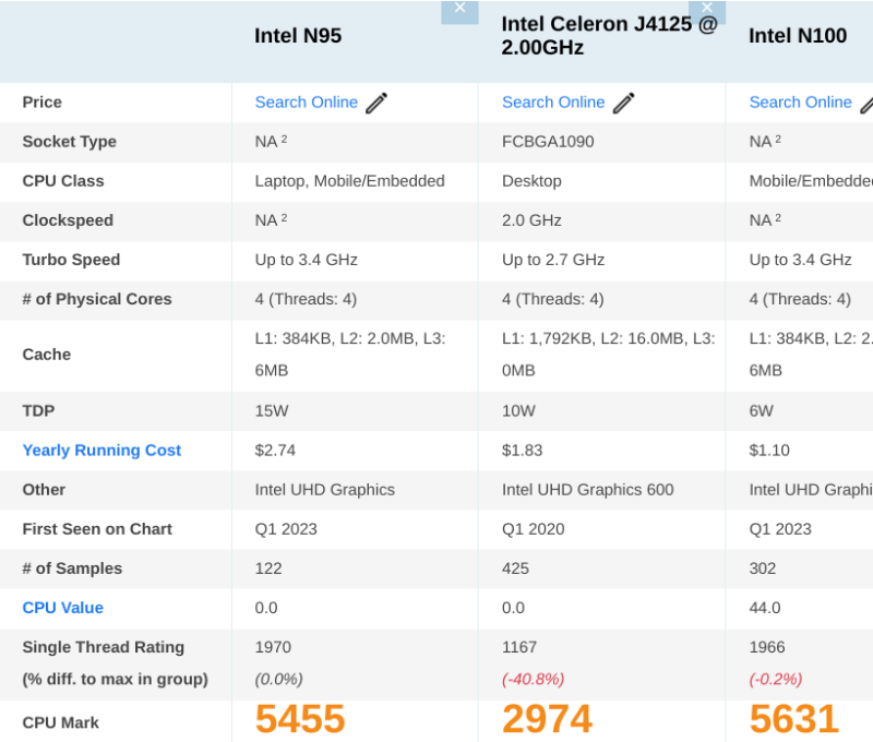

Az a helyzet, ezek a benchmarkok változhatnak, más mérési módszer, más tesztek, a szintetikus procitesztek amit a saját gépeden futtathatsz, azok se hajszálra egyformák, 10 teszt 10 érték.
Ha 5% eltérés van az gyakorlatilag nulla, viszont ha egy proci 1000-es egy adott oldalon, egy másik meg 2000, az nagyon jól jellemzi a használatban tapasztalható sebességet.
Pl. itt van 2 proci, amiket naponta használok, N3150 vs. J4125
A cpubenchmark szerint 1208 kontra 2974 az érték.
És ez a gyakorlatba is igaz, a régebbivel hm, hogyismondjam erősen türelmesnek kell lenni
míg a másik fényévekkel gyorsabb, ugrik, szemvillanás alatt töltődik akár egy FB. vagy egy Yt. is.
A különbség nagyon pregnáns.
De majdnem 300% az eltérés.
Rowon amit használ, az meg 5500 körül úgyhogy erősen irigykedek rá
Pikari
Röviden: a drágábbnak kisebb a fogyasztása, amúgy azt veszed, amelyiket akarod.

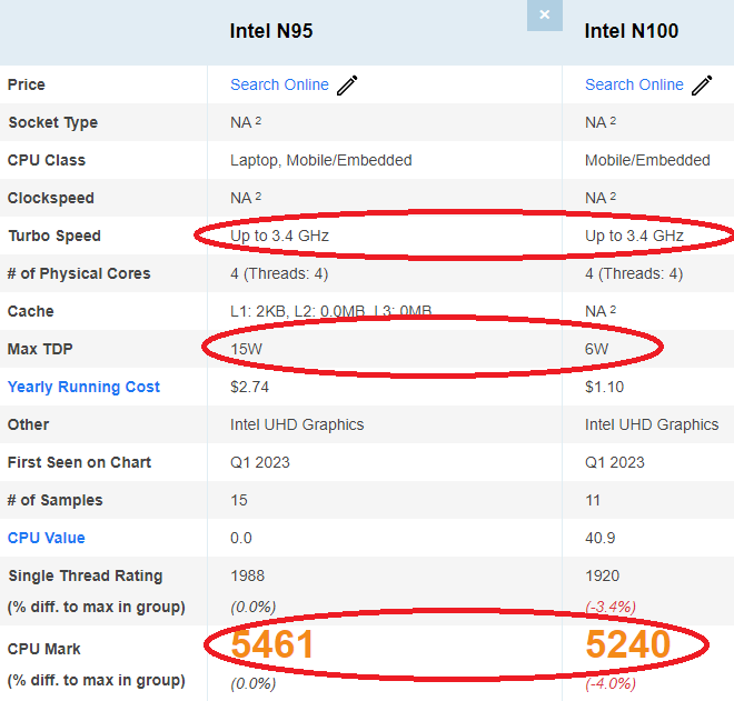

Úgy lehet, hogy amit Pikari linkelt az szerintem egy ősrégi képernyőmetszés. Nézd meg a vizsgált mintákat (number of samples) mindkét képen. Tibi képén nagyobb a vizsgált minta, így azt gondolnám naprakészebbnek.
SunMount3r
Most akkor, hogy van? Az egyik képen az N95, a másikon az N100 a gyorsabb CPU Mark-ban.
Rowon
Rowon
Szerintem is jobb az a 6 wattos téma. Bőven jó az N100-as procis alaplap, meg gondolom hasonlóan jók lehetnek az ezzel szerelt minipc-k is.
Pikari
Ezekszerint rosszul írtam, mert azt írtam, hogy az n95 prociból gyorsabb (ami lehet, hogy igaz is, csak épp nem ebben a tesztben).
szerk: jól írtam, tényleg az n95 a gyorsabb
De az a pár százalék 3xos fogyasztásba kerül
Rowon

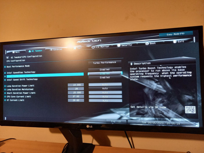

Na ezzel én tuti nem fogok foglalkozni, nekem az a 10 watt már nem oszt, nem szoroz. Ugyanakkor válaszolt az ASRock supportja és ismét 24 órán belül. Ahhoz képest, amennyit írtam, meglehetősen szűkszavú válasz jött, pedig rákérdeztem a 30 wattos fogyasztásra is, hogy normális-e?
Szerk.: ja és írtam, hogy megterhelőbb feladatok alatt 85-90 fokig felmegy a proci hőmérséklete, hogy ez se valami kellemes. Szerintük meg jóvanazúgy.
Pikari
Végső esetben ha a biosban nem találsz semmit, windowsban/linuxban is lehet állítani, hogy maximum milyen power statere tudjon felváltani a cpu:
pl
echo "1600000" > /sys/devices/system/cpu/cpu0/cpufreq/scaling_max_freq
echo "1600000" > /sys/devices/system/cpu/cpu1/cpufreq/scaling_max_freq
echo "1600000" > /sys/devices/system/cpu/cpu2/cpufreq/scaling_max_freq
echo "1600000" > /sys/devices/system/cpu/cpu3/cpufreq/scaling_max_freqde vannak más trükkök is, amik engedik a turbót is, de finomhangolják a fogyasztást:

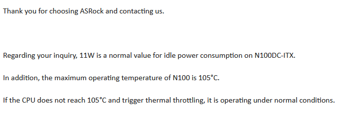

Bogarat ültettél a fülembe, szerintem lehet írok délután az Asrock supportjának, hogy normális-e szerintük ez a fogyasztás így és mit tudnék tenni, milyen UEFI beállításokat nézzek át.
Egyébként teljesen normális az ügyfélszolgálat. Az előző Asrock lapomnál is írtam nekik, 24 órán belül válaszoltak.

Közben néztem pár tesztet a neten és egyet belinkelnék ide [link]. Idézem a fogyasztással kapcsolatos részt:
"In terms of power consumption, the system consumed 11W at idle and 23W under high load without a case fan. With the case fan installed, power consumption increased to 13W at idle and 25W under high load. Although these values are not excessive, they are not particularly low either. Comparatively, the LarkBox X (model 2022) used in a previous session had an idle power consumption of approximately 8W. The UEFI BIOS settings revealed that the “Long Duration Power Limit” was set to “10W” (PL1) and the “Short Duration Power Limit” was set to 25W (PL2). Adjusting these values may reduce heat generation, but further exploration is needed."
Tényleg szét kell majd néznem jobban az UEFI-ben, viszont a jelenlegi teljesítményével így elégedett vagyok, csak ne melegedne annyira... 25-30W nem tűnik olyan soknak, szerintem, legalábbis az asztali gépemhez képest, ahol játék közben 200-250W az átlag, persze nyilván ezt az alaplapot elsősorban nem játékra tervezték. De a Brutal Doom, vagy a League of Legends is hibátlanul megy rajta.

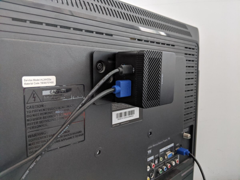

#17Zamma: Ideális HTPC kocka. Ennél több nem is kellene hozzá.
Zamma
71 ezer az EU-ban a 8/128 gigás. Nem mondom hogy olcsó...
Viszont fut rajta az Ubu.
Zsebben? Hát persze!
És még egyet a másik zsebbe!
És még eggyet a monitorra/tv-re, de csak szabványosan!
Vesa rulez!

Jól íta itt a fórumtárs, N100-ba a proci picit gyorsabb, cserébe az GPU van lebutítva de 4K-hoz még így is bőségesen elég.
