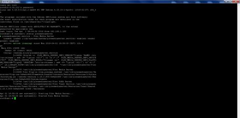

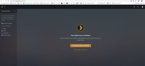

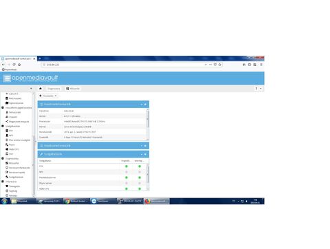

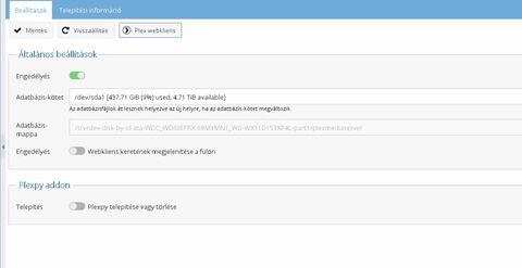

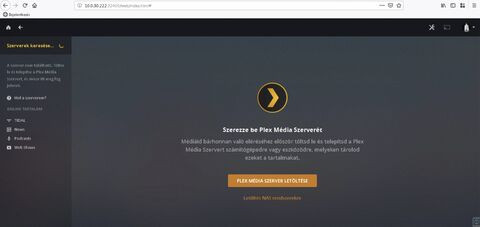

George30
KaiotEch #5758 üzenetére
Szia
Előre is köszönöm a segítségedet.
OMV 2.1-et használtam eddid tökéletesen futott rajta a plex stb. A router port illetve ip-cím stb nem változtattam csak a legfrisebb 4.1 et telepítettem fel. Telepítés utám a plex elindul de a plex webes felületéről nem látom a szervert.
A Router felületén a 32400 porton látok forgalmat a szerever viszont sehol...
Van esetleg ötleted hol lehet a hiba?
Viszlát
