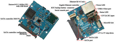

Mindössze egy különbség van, a hűtőborda méretén kívül: a HC1 csak 5V-ot tud leadni, így 3.5" lemezeket nem tud meghajtani (ezek 12V-ot is igényelnek).
Másképp fogalmazva: kétféle nyákot gyártanak, az egyiken van 12V --> 5V DC-DC feszültségátalakító a bemeneten (ezekből lesznek a HC2-k), a másikon meg nincs, ő alapból 5V-ot kap (ezek a HC1-ek).
Ettől eltekintve performanciában és minden másban megegyeznek.

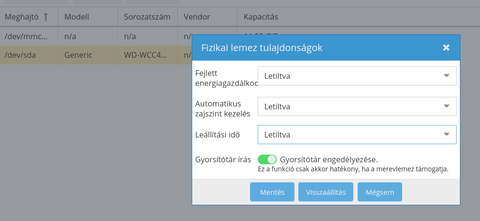

Végűl azt választottam hogy folyamatosan pörögjön a HDD...

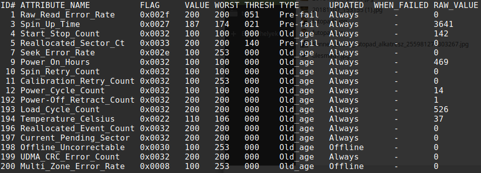

Koszi hogy szóltál, de úgy látszik nincs eszetlen sok hdd fej parkolás.:
smartctl -a /dev/sda
Jaj de jo hogy ilyen szerencsés helyzet van hogy azonos a hardverünk ( HC2 és WD20EFRX) akkor biztos tudod a választ:

Kicsit zavaros ez az egész spin down dolog.
Van egy csomó tool: smartctl, hdparm, udisk, JMS578FwUpdate, hol az egyiket javasolják hol a másikat.Arra végül is mi a javaslatod, hogy a micro SD kártyárol érdemes átmásolni az oprendszert a HDD-re?
-mondjuk akkor ugrott az éjszakai leállítgatás...
tud egyáltalán HDD-rol a HC2 bootolni?Köszi előre is a válaszokat.

És az lenne a kérdésem hogy engedélyezzem a spin down -t a HDD nek, a NAS on vagy hagyjam hogy örökké pörögjön?
Mi az élettartam szempontábol jobb a HDD-nek a folyamatos pörgés, vagy a parkoltatás inaktivitás esetén?
Ha a pihentetés jobb akkor mennyi inaktivitás után engedjem?Ha pl éjszaára megállitom a Sambát és a torrent szervert akkor pl 1 ora inaktivitás beállitása jo a HDD-nek?
Reggel ujrainditanám a szolgáltatásokat és letiltanám a Spindown-t mert napkozben random használjuk a rendszert, és szeretném elkerulni a várakozást, felporgést leállitást.Szoval élettartam szempontjábol mi a jo a HDD-nek?
Köszi.

Vagy lemez altatás és magasabb kártya amortizáció, vagy kártyakímélés altatás nélkül. Írták már páran korábban, hogy milyen tapasztalatok vannak SD-kártyákkal, személyes véleményem, hogy a félelem jogos, de kicsit túl van tolva.
Amúgy HC1-nél a lemez 5V-os, jellemzően sokkal kevesebbet fogyasztanak mint a nagyok, szóval az altatással megtakarított fogyasztást itt könnyebb elengedni...
A másik, hogy az altatás szükségessége önmagában egy kérdés, a mondjuk 20 percenkénti, vagy hasonlóan gyakori spindown lehet károsabb, mint ha egész nap megy a lemez. -

Hát az én meglátásom szerint amit írsz az épp elég hogy ébren tartsa a lemezt. Logok például elég gyakran születnek a rendszerben szerte-szét, swapot nem lehet tudni miként használja...
Ha tiszta adattároló lemez lenne, akkor lehetne végigmenni azokon amiket először írtam, így igazából meg is van hogy miért csinálja. Bár nem akarom távolról megmondani a tutit, annyira én sem vagyok spíler, talán valaki megerősíti az elméletet... -

Ha a JMicron FW update ez alapján volt akkor ezt kell látnod: Bridge Firmware Version: v173.1.0.1 vagy újabb.
Ha így van akkor ezt kizárhatod.Mit raktál át pontosan a HDD-re?
Feltételezem a / -ot és a swap-ot, és a /boot maradt az SD kártyán, igaz? Mert ha így van akkor amiatt pörög fel természetesen. -

Ez ám a finom hiba, jó sok oka lehet. Ki kell deríteni mitől pörög fel.
-smartctl nem pollozza?
-hdparm settings? -S
-milyen lemez, fw, csak nem Hitachi?
-JMicron fw frissítve lett?
-logok?
-iotop mit mond mikor felpörög?
-...és így tovább...

az a jmicron valsz támogatja az uasp módot is, szóval még hatákonyabb és kevésbé gépterhelő, mint a sima usb3. Bár nasként a gigabit hamarabb szűk keresztmetszet, mint a háttértár
