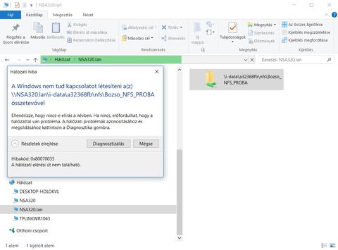

Próbáld meg paranccsorból:
pl.: ha a nas ip címe
192.168.1.10
és azx:
meghajtóra akarod csatolni:mount 192.168.1.10:/i-data/a32368fb/nfs/Bozso_NFS_PROBA x: -o anon
Írható/olvasható-ként van a megosztás létrehozva? (korábbi képen látom, hogy igen, de azóta nem tudom történt-e változás)
Hálózatoknál egy NSA320.lan megosztás
Az nem megosztás hanem a kiszolgáló neve.
Azért ha jól rémlik volt elég szopás a gyári NFS szolgáltatással. Ezért is javasoltuk itt, hogy FFP-s nfsd-t célszerű használni helyette.

Köszi bepipáltam az NFS szolgáltatást, meg is jelent a Hálózatoknál egy NSA320.lan megosztás, de azt írja a Win hogy nem jó az elérési út. Az a röhej hogy ezt nem én adtam hozzá hanem magától megjelent. Az Oppo lejátszó továbbra is hibátlanul eléri a megosztást, de ugye ott IP címet lát és azon belül az i-data... stb mappát. Mi lehet a gond?

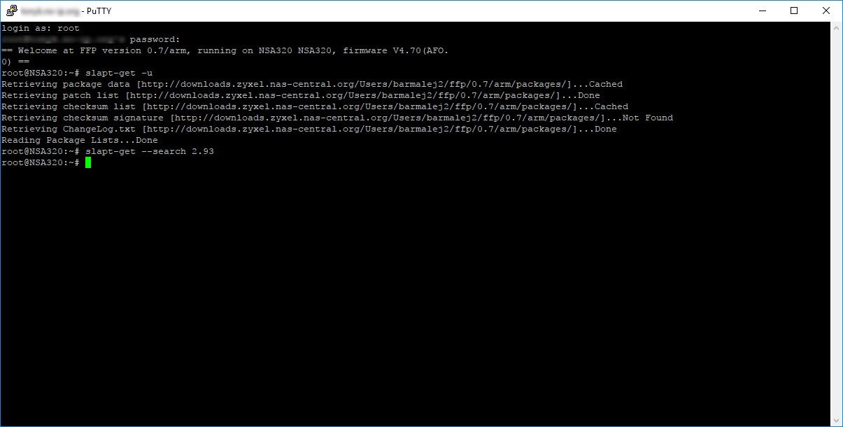

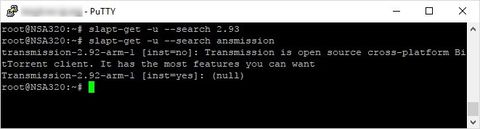

Hát, én csak azt tudom mondani, amit látok a screenshoton.
Egyébként próbáld ki. Akkor nem frissíti a listát, ha a '-u' és a '--search' kapcsoló egyszerre van neki megadva. A slackernél működik, itt nem.
De így más a helyzet, ahogy látom, az én repóm nincs hozzáadva a slapt-get-hez.
Szerkeszd át a /ffp/etc/slapt-get/slapt-getrc fájlt, hogy a két lényeges sor (látni fogod), így nézzen ki:
SOURCE=http://users.atw.hu/mrdini/packages/:PREFERRED
SOURCE=http://downloads.zyxel.nas-central.org/Users/barmalej2/ffp/0.7/arm/packages/:OFFICIALAztán mehet neki az update ismét.

A slapt-getből meg nekem látszik mindkét csomag:
root@NSA320S:~# slapt-get --search transmission
transmission-2.92-arm-1 [inst=no]: Transmission is open source cross-platform BitTorrent client. It has the most features you can want
transmission-2.93-arm-2 [inst=yes]: Homepage: https://www.transmissionbt.com/
transmission_5-2.93-arm-1 [inst=no]: Homepage: https://www.transmissionbt.com/A screenshotod alapján azt tudnám mondani, hogy a cache frissítő kapcsolót külön kell futtatni mindenképp. Tehát:
slapt-get -u
slapt-get --search transmission -

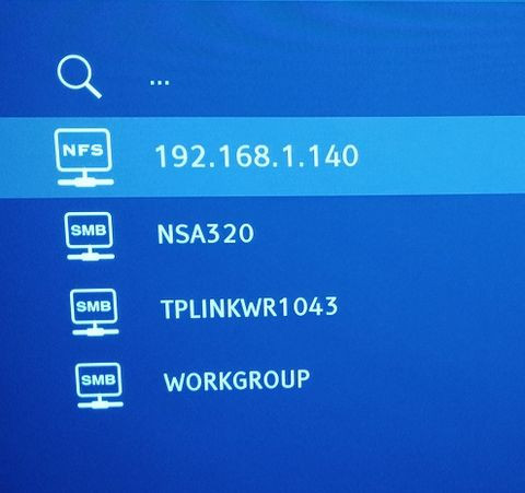

A lejátszó(Oppo 203) oldalról nincs lehetőség semmilyen útvonal beírására, egyszerűen csak keres és talál. Na annyi előrelépés van, hogy ma már látja az NFS megosztást. De miért kellett neki egy nap hogy látható legyen?

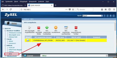

Médialejátszón nem megadni kell véletlenül a megosztást? Rendszerint kézzel kell beírni, az pedig a kiszolgáló címével és teljes útvonalával kell. Ott a képen:
"NFS megosztás útvonal
" alatt : .....82368fb/nfs/Bozso_NFS_PROBAAz eleje minden kétséget kizárólag /i-data/<valami>
majd a 82368fb/nfs/Bozso_NFS_PROBAValhogy így nézhet ki, de mivel nem látszik az első szám (x) :
/i-data/x82368fb/nfs/Bozso_NFS_PROBA
Ha előtte kéri a szerver címét megadod, majd a fenti útvonalat.
Ha nem kéri külön , akkor az egészet rendszerint így kell megadni, de nyilván utánanéztél a lejátszód manualjában, hogy mit vár:pl.:
nas-ip-cím:/i-data/482368fb/nfs/Bozso_NFS_PROBA
A linuxos parancs ugye így nézne ki:
mount -t nfs <nas-ip>:/i-data/482368fb/nfs/Bozso_NFS_PROBA <hova>

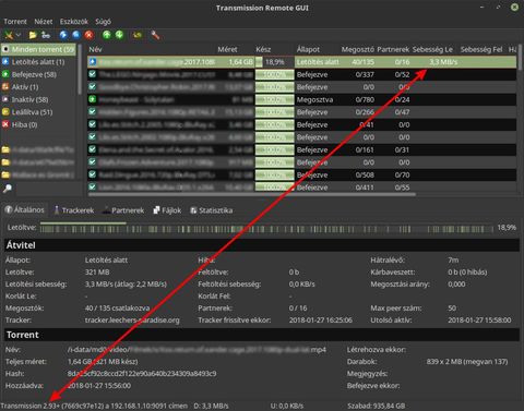

Fordítottam egyet neked a hivatalosan kiadott TM 2.93-ből, próbáld meg ezt:
https://goo.gl/tXmuad -
Tonyk
Most nézem, hogy van hivatalos 2.93-as verzió is, szerintem Mr. Dini felrakja a repóba hamarosan, így elérhető lesz slackerrel is.
Ebben (2.93) csak 2018.01.23-ig kiadott javítások vannak benne!
Viszont 2018.01.25-én nem kevés folt került be a nightly(2.93+)-ba: https://build.transmissionbt.com/job/trunk-linux/9309/.

Fordítottam egyet a legújabb Transmission 2.93+ -ból .
Egyelőre nightly build (#9312), de rengeteg javítással, az előző dns rebindig bug óta :Töltsétek le, tömörítsétek ki.
Állítsátok le a TM-et, majd az/ffp/bin
alatt lévő, érintett állományokról (transmission-create,transmission-daemon, stb ; 5db file) mentést készíteni!!!, majd ezeket a fájlokat cseréljétek a tömörített állományban lévőkkel. Start...changelog

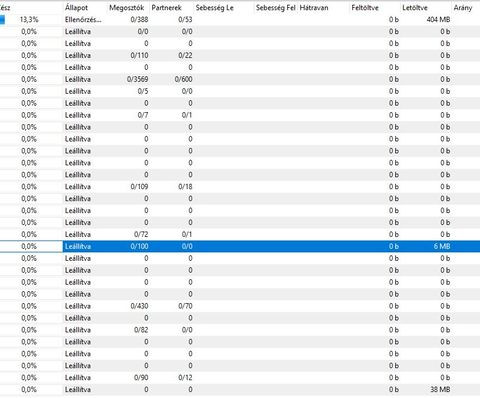

Nem a torrent kölcsönző fiókodat törték fel, más felhasználó passkey-ével tettek be kölcsönözni szánt dolgokat, ezért nyilván más a tracker azonosítója. De ez most itt teljesen lényegtelen.

Esetleg valami rrs figyelő? és az rss-t pakolták tele?
