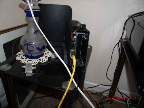

Sziasztok, egy kérdéssel én is beszállnék.
Pár napja említettem ugye, hogy megállt a hűtőm. Na, vettem is egyet, csakhogy a 3 pines csati pont a nagyobb fajta, ami az alaplapokra jó lenne.
A NAS boardjára viszont az a pici csatlakoztatható, aminek nem tudom a nevét, így átalakítót sem tudok hozzá rendelni, ha van ilyen.
Ventik az ebayen többnyire olyan fotóval vannak meghirdetve, amin nem látszik, csak írja, hogy 3 pines, de azt már nem, hogy pici e, vagy nagy.A kérdése(i)m az lenne, hogy
1. Mi a pici csati neve?
2. Hol tudok venni ventit a megfelelő csatival? (UK-ban élek, de jöhet külföldről is)
3. Hol tudok venni átalakítót?
+1. Mekkora hőmérsékleten indul be a venti?Köszi az esetleges válaszokat

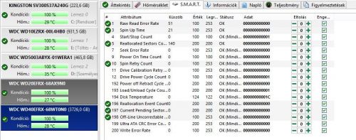

z123456789

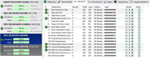

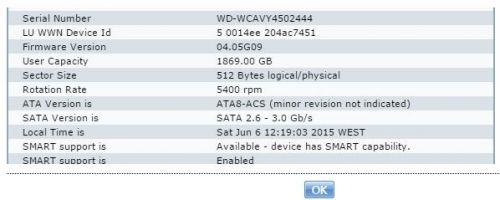

Nem vettem ki a NASból.
Amit leírtam előbb, úgy olvastattam be. File menü...
Megnéztem a gyári SMARTtal is, az sem mutat hibát. De nem nagyon értem amit a NAS kidob összefoglalót.
Melyik sort nézzem, és melyik oszlopot?
Start_Stop_Count sor mutatja igaz? De melyik oszlop?
Szerintem legalább 10x el volt az már indítva, mert amikor nagytakarítás van, akkor kiviszem az udvarra kifújatni a port belőle. És akkor lekapcsolom. -
Tonyk
z123456789 #12755 üzenetére
Ezért felesleges volt kivenni a nasból , mert van ugye smart csomag még a gyári csomagok között is.
A 4 TB-os tényleg csak egyszer volt elindítva? Pont a gépben?
z123456789
Ja, tényleg, volt ilyen. Azóta ez az állapot javult. Nem írja ki hogy szüntessem meg az írásvédettséget, de néha van hogy most is megakad a törlés. :S
Nem csináltam még ilyet, de a HD Sentinelben azt kell választani hogy File, "kapcsolat nélküli lemezek beolvasása"?
Ott látom a két WD RED-et (2TB+4TB). És ha így kell akkor szerintem minden rendben velük. -

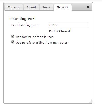

"Megnyitottam azt a portot, és a TM-ben is ugyan az van, de nem kezdett el most sem száguldozni a feltöltés. :S Pedig van letöltő az biztos."
Portteszt szerint open?
Arra gondoltál már, hogy nem oszt a szerver hozzád peer-t?Ez okozhatja a lassú feltöltést?
Nem. Ha jogosultsági hiba lenne, nem hogy lassú lenne, hanem nem lenne, mert nem tudná olvasni. Nincs olyan jogosultság, hogy csak kicsit tudja olvasni vagy hogy csak lassan.

Minden jó, mert működnek a dolgaim rendesen.Megnyitottam azt a portot, és a TM-ben is ugyan az van, de nem kezdett el most sem száguldozni a feltöltés. :S Pedig van letöltő az biztos.

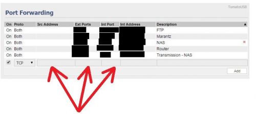

"Akkor az alsó sorba nyissak egy 57130-as számmal rendelkező portot, aminél a külső és belső port is ez a szám, az IP cím pedig a NAS IP címe. Ugye?"
Igen , de a a TM-ben is ez a port legyen beállítva!
"Kivéve az FTP, az valahogyan nem akar működni ha a külső portot nem 21-en hagyom."
NAS-ban legyen beállítva a FTP-nél a 21-es port, a routerben meg pl 12221. Ez legyen a portforward részben úgy beállítva, hogy EXT PORTS: (TCP) 12221; INT PORTS: (TCP) 21 ; INT ADDRESS: <NAS IP CÍME>
Amennyiben van a routerben NAT HELPER / FTP HELPER opció valahol, úgy azt kapcsold be.
szerk:
De úgy látom Tomato-t használsz. A fentieket az Advanced - Conntrack/Netfilter alatt találod meg a "Tracking / NAT Helpers" résznél." Az nem is fog máshogyan működni jól sejtem?"

Jelenleg így néz ki a dolog:Akkor az alsó sorba nyissak egy 57130-as számmal rendelkező portot, aminél a külső és belső port is ez a szám, az IP cím pedig a NAS IP címe. Ugye?
(#12748) Tonyk
"Ha van a torrenthez portforward, akkor miért használtad random porttal?"Mert fogalmam sem volt arról hogy a TM felületén belül az mi is? És mivel ment a letöltés, illetve a kellő seedkötelezettségem is mindig rendben volt, inkább jobbnak láttam nem babrálni.
"Hú, itt neked valami nagyon nem tiszta. Minden szolgáltatásnak külön portforward kell. Nem tudsz egyszerre kívülről egy porton elérni TM-et, GUI-t, FTP-t.
A TM admin felületéhez a 9091-es port kell.
A nas web gui-ához 80.
FTP-hez 21"
Arra már többször kitértünk, hogy inkább adjam el a NAS-t, vagy dobjam a Dunába. Én vagyok az a gyökér, akire pár hsz után ki szoktál akadni. Az tiszta, hogy nekem nem minden tiszta...ez egyértelmű.
Tudom hogy így van, külön portjaim vannak.Nem is úgy értettem a korábbi hsz-ben hogy minden felületet egy porttal érek el. Hanem hogy mindegyikre külön van portom, és kintről úgy érem el őket.
A 80-as port nekem a Routerre mutat. A NAS GUI-ra a 8090-es. Az FTP-re valóban a 21-es."Azt már meg sem említeném, hogy én ezeket így, a standard portokon ki sem tenném. Más portokat kellene kívülről kinyitni és ezekre a belső porokra forwardolni."
Ez is így van.Kivéve az FTP, az valahogyan nem akar működni ha a külső portot nem 21-en hagyom.
Az összes többinek egy 5 jegyű külső portszám-párja van.
SZERK:
...ja mer az ftp az más protokol igaz? Az nem is fog máshogyan működni jól sejtem? -
Tonyk
z123456789 #12742 üzenetére
"Jelenleg is van portforward beállítva a NAS-omra, ahogy írtam úgy tudok most is belépni a TM-be, NAS-ba, FTP-be."
FTP-hez 21Azt már meg sem említeném, hogy én ezeket így, a standard portokon ki sem tenném. Más portokat kellene kívülről kinyitni és ezekre a belső porokra forwardolni.
zambozoli
z123456789 #12746 üzenetére
Mindenképp csinálj még egy ÚJ port forwardot a TM felületén (57130) látható porthoz.
A TM, NAS, FTP portjainak külön kell lenniük mindenképp, ezeket be ne állítsad a Peer listening port-hoz!!! -
z123456789
zambozoli #12745 üzenetére
Ddns cím+portforward szám.
Az is megoldás ha jelenleg a NAS portforward számát beírom a TM felületén, Network fül alatti Peer listening port helyére? Vagy mindenképp ezt az 57130-as portot használjam a routerben?Viszont most nem értek valamit. A Routeremben a NAS admin felületére, és a TM webes elérési felületére is külön portforwrdom van beállítva. Most akkor melyik portforwardra is van szükségem?
Egy kicsit belekeveredtem.
(Amúgy már most látszik hogy elindult a feltöltés.)
Vagy ezektől függetlenül csináljak egy új portforward sort azok szerint ahogy leírtad?
