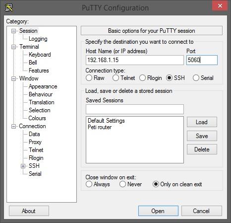

z123456789 #11367 üzenetére
ssh az 22-es port
z123456789
Hogy a fenében csatlakozom a NAS-omhoz SSH-n?
Amikor az FFP-t telepítettem még sikerült, és most nem értem mit írok rosszul?
192.168.1.15 a NAS IP címe.
A belső port 5060
Akkor így kéne belépnem nem? -

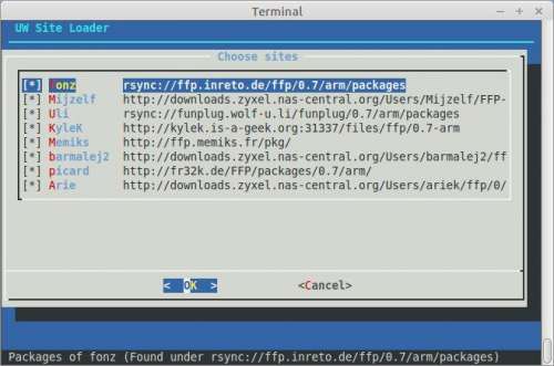

HaJózsi #11322 üzenetére
Gyár TM kliensben 2.82 a legutolsó. FFP alatt 2.83. A megadott linkről nem tudsz telepíteni.
Javaslom egy FFP felpakolását, és az ott lévő TM telepítését. Itt gyorsabban van (legalább is gyorsabb volt eddig) verziófrissítés.(#11324) Apaf3j
Aggódnod nem kell. Azonban a nas alatt is kikapcsolható ez a feature.

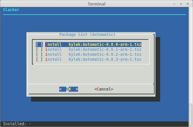

(#11325) pacman789
A watchdir arra való, hogy ha van egy torrent fileod, akkor elég azt bemásolni a watchdir-ben megadott könyvtárba és azt elkezdi letölteni.
pacman789
Köszi a segítséget!
Csak az első kettő volt bepipálva.(úgyhogy jól tippeltél) Ez meg Kylek alkotása, de közben megtaláltam a neten!
Nagyon király kis cucc, nem is kell a trans-nál watchdir-t beállítani rögtön hozzáadja.
A beüzemelése egyszerű, jól testre szabható. Végre elég nco**-n csak a könyvtárhoz hozzáadni a torrentet, és tölti is le szépenEnnél egyszerűbb nem is lehetne

pacman789
pacman789
köszi a gyors választ!
a két függőséget fel tudtam tenni(megtaláltam a listában), de az automaticot nem.
slacker -a -al ha kilistázom ott nem láttam. csomaglista frissítve.
Amit meg te küldtél parancsot ezt írja ki:
No packages found (status Iiu, pattern (Automatic))Ha van slacker kell az a nulladik lépés?
nem igazán értettem h ott mit kéne csinálni.
wget http://wolf-u.li/u/441 -O /ffp/bin/uwsiteloader.sh <-- ezt futtatam.Az lehet hogy nekem gyári trans megy, nem pedig az ffp-s? Az utóbbi nincs is feltelepítve. Kérdés ha váltok az ffp-s kliensre valahogy a torrenteket áttudom tenni? hogy ne kelljen végigellenőriznie a 500+ torrentet?
Köszi
Tonyk
pacman789 #11316 üzenetére
Nem link kell neked, hanem slacker!
Ha nem volt még meg a repositoryk listájának frissítése, akkor ez a nulladik lépés.
Frissíts csomaglistát :
slacker -U
Keresd meg:
slacker -a Automatic
A függőségeket se felejtsd el telepíteni!
