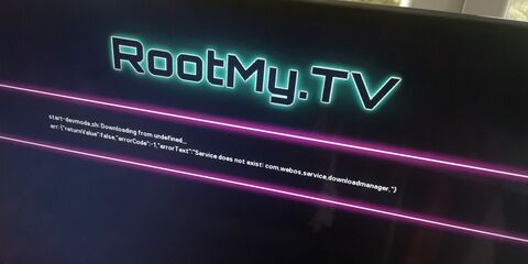

lajosdani2
Első próba sikertelen lett. Csak megpróbáltam hirtelen felindulásból a Rootmy.tv-t, de hibát dobott, nem tudta letölteni a stage3 fájlt.
Közeljövőben folyt. köv, amint nekilátok a firmware downgrade-nek. -

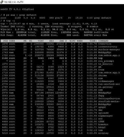

A zombie folyamat a top-ban se nagyon fog látszani. Ott kezdtem gyanakodni, hogy valami nagyon zabálja a procit, de pont a top kimenetben nem látszik.
Ha tolsz egy "ps aux | grep defunct" parancsot, akkor kilistázza őket, ha vannak. Nálam két sh folyamat látható. Ezeket pedig úgy lehet kilőni, hogy pl küldesz egy SIGHUP-ot a a szülő processznek, ami esetemben valami webos-bluetooth bináris névre hallgatott.
De ismerősnek régebbi webosos tv-je van, ott eddig nem találkoztam a jelenséggel.
Zirowe
Amire még felfigyeltem, az az orbitálisan nagy load average állandóan a rendszeren. Konkrétan az én modellemben egy 4 magos ARMv7 CPU van, ami állandóan 6-7 es load alá van helyezve. Kis körülnézés után találtam rá a miértre, van 2 zombie folyamat, aminek az égvilágon semmi haszna, feltehetően az LG fejlesztői vagy szándékosan, vagy véletlenül, de nagyon durván elbaltáztak valamit, aminek az eredményeképp ez a folyamat rommá terheli a ketyere processzorát, aminek következményeképp a TV minden induláskor kb 1.5x annyi áramot fogyaszt, mint amúgy kéne neki és lassabb is az egész felhasználói élmény. Kis kutatás után rájöttem, hogy a webos-bluetooth folyamat bugos a rendszeremben, amit a beállításokban letiltva, vagy ssh-n kilőve megint gyors a TV, mint régen.
Ezt egy sima
top –i
és ha esetleg vannak problémás folyamatok, akkorkill
