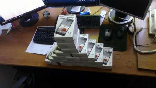

no igen, a szomorú, hogy hiába jön összesen 41 db, ebből egy sem lesz enyém.
na nem mintha nem lennék tökéletesen boldog az N9-es Nokiával
(#5391) Milestone2 ezt a párat már végigjátszom így, de a következő adagra megpróbálom a te módszered

Reggel még irigyeltelek a sok L9 miatt, most már nem biztos...
ne is...
elmúlik tőle az új cuccok kibontásának varázsa. a sokadik laptop meg gép meg telefon már nem olyan izgi. -

kérdés: az LG updater proginak nem lehet elmagyarázni, hogy lesz kedves nem minden telefonnál újra és újra és újra letölteni a 574,86 MByte-nyi updatet, hanem nyugodtan használhatná az előző telefonhoz leszedettet?
Milestone2 #5375 üzenetére
egyik se talált.
céges telefonok, én vagyok a rendszergazda, aki bekonfigolja őket.
és ez még csak az egyik fele a kupacnak. a fehérek még nem érkeztek meg(#5381) Milestone2 itt gond nélkül végigbírták az update 10-15 percét annyi árammal, ami kibontás után bennük van (kb 50%), és csak lassú töltés üzemmódban töltenek, mert ennyit bír a front USB-m.
