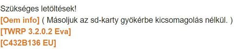

Ha a nagy pakkot szeded le akkor is megtart mindent. Ezért kértem volna egy 3 gombossal telepíthető linket, hogy totál teljesen az alapoktól rakjam újra.
Most úgy oldottam meg, hogy a 2,6 gigás pakkot telepítettem, majd recovery-ből factory reset. Remélem ezzel ugyanolyan, teljesen szűz lesz, mintha recoveryből tettem volna fel. -
MK VII
Először a rollbackot kell a dload mappába bemásolni.
Ez alapján csináld csak annyi különbséggel, hogy ugye Te nem a C432B136-ot fogod feltelepíteni hanem a C150B130-cat.Nem kell a menüt előhoznod a kóddal..
Háromgombos módszerrel fel tudod telepíteni. Hangerő fel+le+bekapcsológomb. Huawei logóig nyomod aztán elengeded és már kezdi is telepíteni a romot.
A lényeg, hogy, ha a rollbackot feltelepített ami talán 10-20 mp akkor utána nézd meg, hogy C900B300 lett-e a telefon, ha igen akkor mehet fel ugyan úgy háromgombossal a Telekomos rom.
Rollbackot még véletlenül se telepítsd kétszer egymás után, mert kapsz egy világító telefont amivel nem tudsz mit kezdeni egykönnyen. -

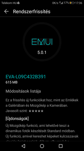

#44059648
Nekem is megérkezett a B391 OTA frissítés. 615 MB méretű frissítőcsomagot töltött le a rendszer.

MK VII
Dell XPS #19852 üzenetére
BL-t nyitni azért kéne, hogy, ha bármi félresiklana akkor menthető legyen a telefon.
Nem kell tőle megijedni.. Első olvasatra bonyolultnak tűnhet, de nem az.
Viszont ahogy felraksz egy full romot akkor visszazár a BL.
Cunaja leírásában itt:
Letöltöd az oeminfo-t meg a TWRP-t.
Ez fog neked kelleni.
BL nyitás is le van írva feljebb.
Szóval BL nyitás, ADB-ben twrp felrakás aztán a microSD-ről fel kell tenni TWRP-n belül az oeminfo-t.
Utána gyári recovery-t vissza kell tenni és mehet még egyszer a B182 full rom.. Visszazárja a BL-t és akkor már gyakorlatilag C432-nek kell lennie.Ami képet most betettem onnantól lefelé le van írva a művelet..

Jómunkásember
most ment fel OTA a 391...simán ment minden
emui 5.0.1 is jött vele
