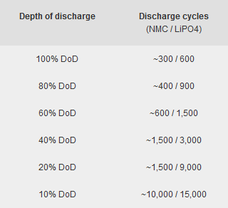

A fő probléma, mint a cikk elején említésre került, hogy az akkumulátorok véges számú merülési/töltési ciklust* képesek alapvetően elviselni, mely ciklusok számát a használati körülmények jelentősen befolyásolják. Bizonyos szabályok felállításával és betartásával azonban megelőzhetjük az esetenként meglehetősen gyorsan zajló kapacitáscsökkenést.
* Merülési/töltési ciklus: alapvetően a (védőelektronika által) megengedett mértékig történő teljes kisütés, majd az ezt követő teljes feltöltés esetében beszélhetünk egy ciklusról. A valós és a megengedett kapacitás közötti eltérést a gyártó (és megrendelő) maga határozza meg - a minőségi szórás és a felhasználási cél ismeretében, erre kőbe vésett szabályok nincsenek. Egy elektromos autó új akkumulátora (ill. elektronikája) például hozzávetőlegesen 80%-ra engedi fel- és 30%-ra engedi lemerülni a cellákat (tehát a 80%-ot fogja felénk 100%-ként jelezni és a 30%-ot nullának), majd idővel az elektronika kitolhatja ezt a tartományt a kapacitásvesztés függvényében, hogy ne vegyünk észre különbséget az elérhető hatótáv tekintetében. Egy űrbe felbocsájtott műhold ennél is jóval szűkebb tartománnyal dolgozhat (30-40%), míg egy notebook vagy okostelefon jóval szélesebbel.
A kulcs a feltöltés és lemerülés mértékében keresendő. A gyártók ugyan megteszik a kötelezőt, és mondjuk a telefon pittyeg egyet, a visszajelző led pedig zöldre vált, amikor a telep eléri a 80-85%-os arányt, ám a folyamat ezután is megy tovább (legfeljebb lassabban) és csak a megengedett teljes kapacitás elérése esetén fejeződik be.
Már a teljes kapacitás elérése sem szerencsés, ám amennyiben ezután is rajtamarad a töltőn (például éjszakai töltés), sajnos a töltőelektronika egy idő után újból elkezdni táplálni árammal. Egyetlen éjszaka alatt - a telefonon lévő rendszertől, a telepített szoftverektől és a telep állapotától függően - akár több teljes ciklust is elhasználhatunk a telep élettartamából, ha nem húzzuk ki időben a csatlakozót a hálózatból!
Ha mindig és mindenki egyszerűen azon nyomban kihúzná a készülékeket, amikor jön a zöld jelzés - másrészt pedig nem hagyná túlzottan lemerülni sem azokat, az akkumulátorok tovább kiszolgálhatnák az idejüket. (Például ha jellemzően csak 80%-ra töltünk és 30%-ig merítünk, megsokszorozhatjuk a ciklusok számát). Persze, erre odafigyelni nem igazán megvalósítható a való életben, ráadásul sokszor csak lefekvés előtt csatlakozunk a hálózatra.

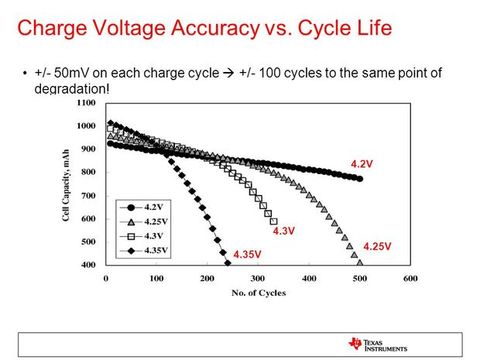

Magas hőmérséklet, gyorstöltés
Forrás: Battery University
Fontos megemlíteni még az akkumulátorok egy másik rákfenéjét is, a magas hőmérsékletet. Röviden és tömören, nem csak egy módszer van a hordozható elektronikai eszközök szívének gyors likvidálására. A rossz és vékony szigetelések, a túl szoros illesztések, a rosszul megtervezett, melegedésre hajlamos CPU, no meg ezek különféle párosításai fokozzák a problémát. Ugyanezt idézi elő a gyorstöltés is.
Egyszerű példa, ha sétálva megyek le a boltba, az csak kevés megterheléssel jár a szervezet számára, míg futtában mindenféle kellemetlen következménnyel jár a dolog, alaposan felmelegszik a testünk. Viszont mi legalább tudunk önszabályzó módon védekezni a következmények ellen, a telefonok ellenben nem.
Forrás: Battery Bro
Ha tudatosan, a teszteket átfutva választunk készüléket, kerüljük az olyan termékeket, amelyeket melegedésre hajlamosnak írnak, valamint hanyagoljuk - de legalábbis törekedjünk csak ritkán használni a gyorstöltés opciót, ha egy mód van rá. (Az Android rendszerbeállításaiban kell legyen lehetőség, a gyorstöltés ki/bekapcsolására).
