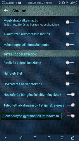

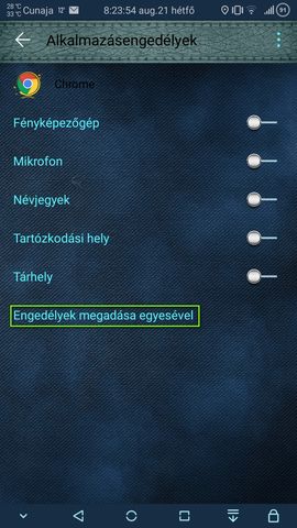

sebijani1982 #18428 üzenetére
Nem kell app.
Beállítások>Jogosultságok>Itt megkeresed a Chrome-ot és az Engedélyek megadása egyesével választod. Ezután alul engedélyezed a Főképernyős gyorsindítók létrehozását.
Az EMUI 5.1 dolgait szokni kell, ha megnézed a telefonkezelőt, az is változott, sőt elég sok minden.Brave böngészőt használom. Az is azon alapul, csak jóval gyorsabb.

sebijani1982
Cunaja #18415 üzenetére
Chrome böngészőben a Hozzáadás a kezdőképernyőhöz funkció hatástalan marad. Az eddigi verziókban kirakta az adott oldalt, most V5-lite L09 alatt nem.
Esetleg van valami korlátozás, ami blokkolhatja?A Chrome kiírja, hogy az oldal hozzáadva a kezdőképernyőhöz, de sajnos nem.
