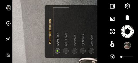

Képméretet, képarányt hol állítasz?

Nekem 8 megapixelt ír, plusz semmi stabilizátor, én úgy érzékelem.
tibcsi0407
hodostamas #4037 üzenetére
Neked vannak manuális opciók a manual camera-ban? Én nem tudok csak white balance-t és fókuszt állítani. Shutter, EV és ISO narancssárgák.
Update:
Tévedtem, sorry. Már megy.

Manual camera tud váltani az összes kamera között. Tesztelve, működik.

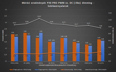

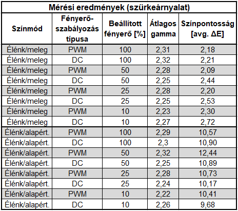

Ixion77 #4018 üzenetére
Kipróbáltam amit írtál, én nem látom ezt a fenomént, tehát ha sötét szobában, akár minimum fényerőn is váltogatom a módokat, a csíkok akkor sem tűnnek el, nem látok érdemi eltérést a fekete/szürkeárnyalatok között.
Alább pedig egy kiegészítő mérés a kedvedért.
Tesztkörnyezet/metódus: megegyezik az előzővel, egyetlen eltérés, hogy most a szürkeárnyalat (grayscale) palettát vettem elő és végeztem néhány mérést.
Összegzés:
Az élénk/meleg beállításnak sokkal jobb a színpontossága (ahogy ez a korábbi eredményekből is kiderült), ugyanakkor DC-dimming mellett a fényerősség csökkentésével ez a pontosság jobban elmászik, mint PWM esetén, jóllehet a szóban forgó eltérés egyáltalán nem egetrengető. Az átlagos gamma esetén is van némi mozgás fényerőtől és beállítástól függően, de semmi szignifikáns, kiugró dolog nem látszik.

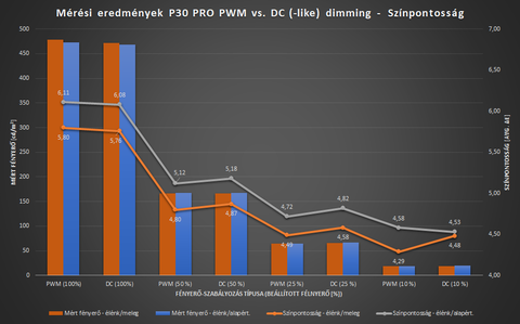

Ixion77

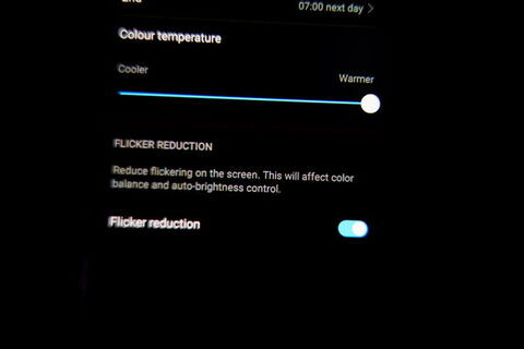

Érdekes, hogy a teszted nem mutatta ki azt az eltérést ami szemmel is egyből észrevehető: PWM mentes módban alacsony fényerőn a sötétebb színek eltűnnek. Rögtön látható a beállító oldalon: menj sötét helyre, vedd minimumra a fényerőt, majd kapcsold be a PWM-mentes módot. A beállítási lehetőségek közti sötétszürke vonalak ekkor eltűnnek. Ha belenézel egy film sötétebb jelenetébe, ott is egyértelmű hogy a gamma megváltozik: a sötétebb árnyalatok beolvadnak a feketébe.

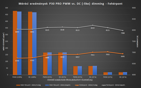

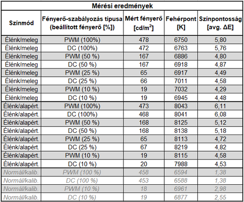

ffodi
Ma megmértem a két lehetséges fényerő-szabályozás (PWM, DC) közötti különbséget műszerrel, az eredmények az alábbiak:
Tesztelt készülék
- P30 PRO 6/128 GB, FW 9.1.0.178
- Egyéb tulajdonságok: Akku 35-38%-on, letörölt kijelző fólia nélkülFelszerelés
- X-Rite ColorMunki Display
- Color HCFR 3.4.0 (PC oldalon)
- Voodoo Screen Test Patterns alkalmazás a telefonon (amivel előállnak a különböző színminták)Mérési módszer
- HCFR minta: primary + secondary colors (gyors)
- Telefonon a minták kézi módszerrel végigléptetve (visz bele valamennyi hibát/bizonytalanságot)
- EMUI színprofilok: Élénk alapértelmezetten, élénk meleg beállításon, (+ normál kalibrálva, kalibrálásról bővebben)
- (Mérés benti fényviszonyok mellett történt)Eredmények
Fényerő, fehérpont, színpontosság:
Vibrálás:

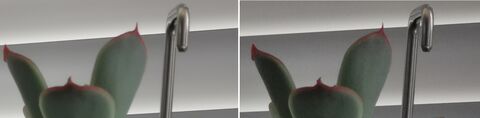

Szemre én semmi különbséget nem veszek észre a két beállítás között, ha egy kamerán keresztül nézem a kijelzőt, akkor viszont szembetűnő az eltérés. PWM esetén a kijelző kvázi a teljes fényerő-tartományban láthatóan vibrál, míg a másik beállítás esetén ez csak az alacsonyabb beállítások (<25%) esetén tapasztalható, akkor is lényegesen kisebb mértékben.Összegzés:
A DC (-like) dimming típusú fényerő-szabályozás tényleg csökkenti a vibrálást, a megjelenített színek pedig elhanyagolható mértékben (szemmel nem látható) változnak a PWM-es szabályozáshoz képest.
