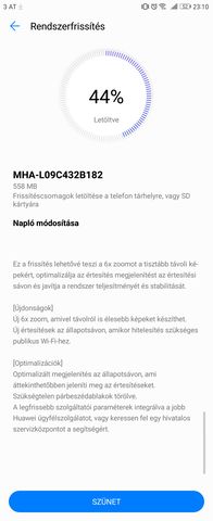

Huawei Mate 9 MHA-L29C432B182 >>> Changelog <<<
"Ez a frissítés lehetővé teszi a 6x zoomot a tisztább távoli képekért, optimalizálja az értesítés megjelenítést az értesítési sávon és javítja a rendszer teljesítményét és stabilitását.
[Újdonságok]
Új 6x zoom, amivel távolról is élesebb képeket készíthet.
Új értesítések az állapotsávon, amikor hitelesítés szükséges publikus Wi-Fi-hez.[Optimalizációk]
Optimalizált megjelenítés az állapotsávon, ami áttekinthetőbben jeleníti meg az értesítéseket.
Szükségtelen párbeszédablakok törölve.
A legfrissebb szolgáltatói paraméterek integrálva a jobb hálózati élményhez.
Javított készülékbiztonság a Google biztonsági frissítésekkel.[Frissítés megjegyzések]
1. Ez a frissítés nem törli a személyes adatait, azonban javasoljuk, hogy készítsen mentést minden fontos adatról a frissítés előtt.
2. A rendszer a frissítés után újraindul. Ez nagyjából 5 percig tarthat.
3. Ha problémába ütközne a frissítés során, hívja a Huawei ügyfélszolgálatot, vagy keressen fel egy hivatalos szervizközpontot a segítségért." -

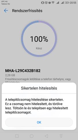

Nekem B138-as a szoftver van a telefonomon és próbáltam felrakni a kisebb B182-es csomagot, amit a firmware finderrel szedtem le, de újraindulás után nem indult el, csak a piros felkiáltójeles kép jött be (a víz levert). Ha a fullos csomagot próbálnám felrakni akkor az felmenne hiba nélkül újraindítás után?

FF el 156 rol 182 n vagyok full verziot szedtem le
